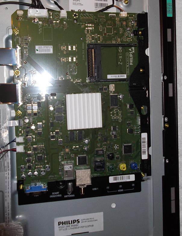

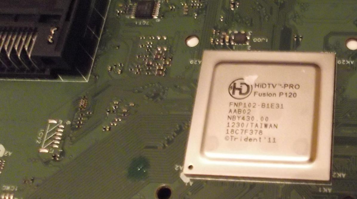

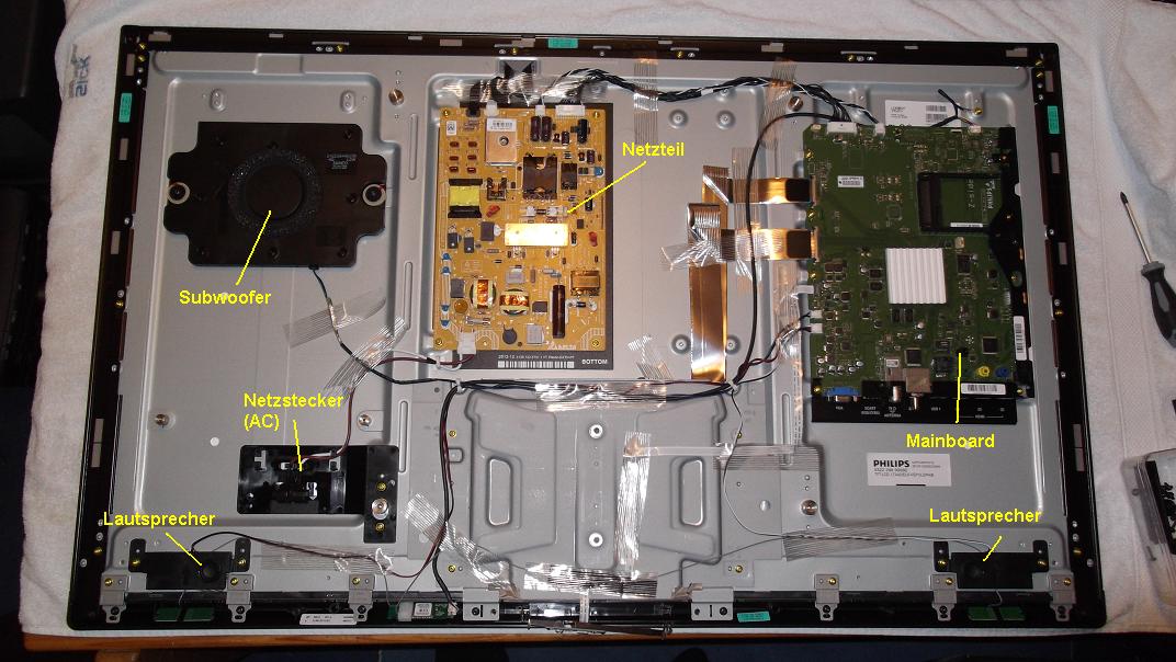

Ich habe meinen Philips TV der 6000er mal aufgeschraubt und ein paar
Fotos gemacht. Im Anhang ist eine Übersicht, das Mainboard (mit
CPU-Kühler) und die nackte CPU ohne Kühler zu sehen.
TV:
42PFL6007K/12
Haupt-CPU:
HiDTV-PRO
Fusion P120
FNP102-B1E31
AAB02
NBY430.00
1230/TAIWAN
(c) Trident'11
Laut der Werbebroschüre von
http://www.sigmadesigns.com/uploads/documents/HiDTV-Fusion_br.pdf
arbeiten darin zwei MIPS 74K CPUs.
Diese Angabe ist wohl zu wenig, um dafür ein Programm zu compilieren,
oder?
von Thomas R. (tinman) Benutzerseite
> oder?
das ist wie z.b. "mein auto benutzt auch schrauben". Das mag ja reichen
um dann etwas durch zufall dranzuschrauben, aber wird wohl nie ein
echtes zubehör oder ausstattug sein - geschweige jemals eintragungsfähig
oder gar zugelassen.

Weiter oben habe ich ein paar Bilder von dem Innenleben meines
Philips-TVs gemacht, unter anderem mit der Aufschrift der CPU:
Beitrag "Re: Alternative Firmware für Philips Fernseher"
Wir haben:
- Die Bezeichnung der CPU
- Den Quellcode von Linux, auf dem die Philipsentwickler aufgesetzt
haben.
- Die (wahrscheinlich) verschlüsselten Binaries der Firmware(s).
- Eine Hardware zum Testen ;-)
Wir brauchen:
- Das Datenblatt zur CPU
- Einen Compiler/Linker für die CPU
- Die Compiler/Linker-Einstellungen
- Idealerweise den Quellcode der Philipsentwickler
- Eine Möglichkeit unseren eigenen Quellcode auf den TV einzuspielen
Stefan

Mit der Angabe, welche CPU da werkelt (MIPS 74KF) hast du bereits schon
die Grundlage für alle CPU/Compilerfragen geschaffen :)
http://www.ovpworld.org/processor-model-variant-mips-classic-74kf
Jetzt hätten wir weitere Informationen über die CPU, eine erste
Toolchaim mit GCC/GDB und sogar nen Simulator ^^

Ich habe in Beitrag "Re: Alternative Firmware für Philips Fernseher" ein
paar Bilder des geöffneten TVs gepostet.
Habe mittlerweile einen HD-Receiver angeschlossen. Als Monitor
funktioniert der Fernseher einwandfrei.
