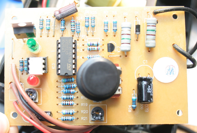

Guten Abend,
bei meiner Aoyue 936 wurde ein falscher Lötkolben (80W statt 35W)
angeschlossen; die eingebaute Sicherung ist geflogen und seitdem verhält
sich das Gerät komisch.
Normalerweise leuchtet die Heiz-LED beim Aufheizen durchgehend, ist die
Temperatur erreicht, blinkt sie, und zwar etwa 1 mal pro Sekunde.
Jetzt blinkt die LED oft sehr viel schneller und es ist mir nicht
möglich, die Temperatur sinnvoll zu kalibrieren. Warm wird er, und
"manchmal" auch im
im altbekannten Takt, meist jedoch viel zu schnell.
Hier ist ein Link auf die Hauptplatine:
<http://images.wiltec.info/90/90146/90146.jpg>;
Darauf befindet sich oben links ein BT1037, rechts daneben ein LM324N,
darunter ein MOC3023.
Der rechte Trimpoti ist von außen erreichbar und dient der Kalibrierung,
der linke verändert sich Blink-Frequenz, allerdings nicht linear...
Lässt sich ohne Schaltplan eine Aussage mache, was ich am besten
anschauen/auf Verdacht tauschen könnte?

Was war denn los? Warum wurde der falsche Lötkolben angeschlossen? War
der alte kaputt? Ist jetzt wieder der alte oder ein anderer dran?
Wird der Heizkörper mit Netzspannung betrieben oder mit
heruntertransformierter Wechselspannung? Ich vermute mal Netzspannung,
aus Kostengründen. Dann hat die Kühlfahne des TO220 Triacs volle
Netzspannung, also Pfoten weg, Lebensgefahr!
Dann ist der Laststrom bei 80 W weit unterhalb dessn, was ein Triac in
einiem solchen Gehäuse schalten kann. BT1037 ist übrigens nicht zu
finden. Trotzdem glaube ich dass das Bauteil ein Triac ist - direkt
daneben sitzt schliesslich ein Optokoppler mit Nulldurchgangsschalter,
der zur Triac ansteuerung verwendet wird.
Ich glaube dein Lastkreis ist noch heile. Und dass der Regelkreis
(LM324) was abbekommen hat glaube ich nicht.
Ich tippe mal auf Wackelkontakt des Temperaturfühlers, also prüfe mal
die Verbindungen bis in den Lötkolben hinein. Mach mal bei dem Lötkolben
den Stecker auf und kontrolliere darin die Lötstellen.
....ach ja, hast du einen Schaltplan?

Lt. Beschreibung der Station wird der Kolben mit 24 Volt geheizt - die
ganze Schaltung ist also netzgetrennt. Der Rest besteht aus ein paar
Verstärkern des LM324 und einem Komparator, der den MOC und damit den
BT137 zündet.
Einer der Opamps wird das Signal vom Thermoelement des Kolbens
verstärken, ein zweiter die Spannung vom Poti anpassen.
Miss also mal die Versorgungsspannung des LM324, vermutlich hast du den
Trafo und/oder den Triac mit dem 80W Kolben überlastet (ich frage mich
trotzdem, wie so etwas passieren kann ;-O) und dabei was in der
Versorgung beschädigt. Wenn z.B. die Versorgung des LM324 brummt (Pin 4
ist +, Pin 11 ist -) dann kann die Schaltung schon mal komische Sachen
machen..

Die Versorgungsspannung ist während dem Heizen wellig, etwa 300mV, sonst
glatt. Ich sehe keine Abblockkondensatoren und keinen Spannungsregler.
Wie äussert sich denn ein überlasteter Trafo, trägt der bleibende
Schäden davon?

Bau doch mal die Platine aus und mach erst einmal schöne Bilder von
beiden Seiten. Mit etwas Glück reicht das, um den Schaltplan zu
rekonstruieren. Und notiere, welche Anschlüsse wohin führen.
Wenn es dich zwickt etwas zu tun bevor der Schaltplan da ist:
Dann prüfe erstmal den Lastkreis. Ich gehe davon aus, dass
regelungsseitig das Schaltsignal über einen Vorwiderstand und eine der
LEDs herangeführt wird. Unterbreche diesen Pfad so, dass Vorwiderstand,
LED und Optokoppler noch in Reihe geschaltet bleiben. Schliesse dran ein
Kabel an, mit dem du irgendwo an VCC kommst. Dann schliesse anstelle des
Heizelementes des Lötkolbens zwei in Reihe geschaltete 18W KFZ Lampen
an. Alternativ tut es auch ein WECHSELSTROM-Voltmeter am HHeizelement.
Wenn du jetzt mit deinem Prüfkabel  an VCC tippst, sollte die LED und
die beiden Lampen leuchten bzw das Voltmeter ausschlagen und sofort
wieder aus gehen, wenn das Prüfkabel nicht mehr an VCC hängt.
Oder besorge den Triac, den Optokoppler und den LM 324 und tausche sie
alle auf Verdacht aus.

Miss bitte mal die beiden Leistungs-R R10 und R9, sollten beide 150 Ohm
haben.
Aber ich sehe ihn, da ist ein 78LXX Regler mit Namen IC2 verbaut.
Dahinter sollte so gut wie keine Welligkeit vorhanden sein, der LM324
also eine recht saubere Versorgung haben. Die Dummköpfe haben übrigens
den 100nF am Ausgang des Reglers vergessen, sei doch so gut und rüste
den nach (vom Ausgang des Reglers, der an Pin 4 des LM324 geht nach
> haben.
Haben sie beide.
> Masse).
Hab ich eingebaut. Spannungsversorgung ist damit sehr viel weniger
Wellig.
Problem allerdings immernoch vorhanden.
Wenn das schnelle Blinken einmal angefangen hat, scheint es zu bleiben.
Wo ist in der Schaltung eigentlich der Heizzyklus festgelegt? Warum
heizt er manchmal im 1s Takt und manchmal 1/10 Takt?
Was bleibt sonst noch?

Laständerungen "die Spitze zu nehmen". Wenn Du wirklich Welligkeit auf
dem Ausgang des Spannungsreglers siehst, könnte das ein Hinweis auf
einen Defekt sein. Was genau steht denn auf dem Spannungsregler drauf?
Und welche Spannung liegt tatsächlich vor? Wenn der Regler z.B. 78L12
heisst, dann sollte die gemessene Spannung auch 12V sein (gemessen an
LM324 Pin 4 (+) und Pin 11 (-)). Welche Spannung misst du zwischen den
beiden äusseren Pins des Spannungsreglers?
Grob gesagt, sollte die Regelung so funktionieren: Mit dem Poti zur
Temperaturregelung wird eine Spannung vorgegeben. Vom Temperaturfühler
wird eine Spannung zurückgemeldet. Beide Spannungen wwerden verglichen
und die Differenz in ein Pulsweitensignal umgesetzt. Damit wird dann der
Triac angesteuert, der das Heizelement schaltet.
Ist der Kolben kalt, wird die Heizung auf volle Kraft gestellt: LED
leuchtet durchgehend. Wird der Kolben warm, wird die Heizung periodisch
geschaltet, in dem Takt wie die LED blinkt. Wenn sich ein Gleichgewicht
eingestellt hat, bleibt auch das Blinkverhalten gleich.
ernst oellers schrieb:
> sonderen eher um schnellen
Primär soll der C ein Schwingen des Reglers unterdrücken.
Welligkeit am Ausgang des Reglers deutet darauf hin, das er entweder
defekt ist oder zu wenig Eingangsspannung bekommt. Ein solcher Regler
braucht so ca. 3 V höhere Eingangsspannung als am Ausgang geregelt
stehen sollen.
Eine wellige Eingangsspannung, die dadrunter liegt, führt zu Welligkeit
am Ausgang.
Kann sein, ist aber vermutlich viel simpler - ein einfacher Zweipunkt
Regler, der mittels Komparator das Poti mit dem Thermoelement
vergleicht. Die übrigen Opamps im LM324 verstärken das Thermoelement und
sorgen für Pegelanpassung des Potis.

von Ernst O. (ernstj)
HabNix schrieb:
> Ein 78Lxx ist da nach meinen Unterlagen nicht verbaut.
Was für ein Bauteil ist das IC2? Was steht da drauf?
Es befindet sich auf dem Bild oberhalb von dem Poti, ist schwarz, rund,
hat drei Beine, die Typenbezeichnung sollte auf der Abflachung des
Gehäuses stehen. Auf der Bauteilseite der Platine ist übrigens "IC2"
aufgedruckt.
Oh-o, da hatte ich Tomaten auf den Augen. IC2 ist ein TL431, eine
programmierbare Zenerdiode, die hier als Parallelregler (Shunt)
beschaltet ist.
Die Versorgungsspannung sollte 5V sein (zu messen z.B. an Pins 4 gegen
11 am LM324) und nicht wellig sein.
Wenn die Spannungsversorgung in Ordnung ist:
Das zeitliche Schaltverhalten sollte im wesentlichen von C3 abhängen,
das ist der 2,2 Microfarad Kondensator neben dem Triac. Wenn der eine
Unterbrechung hat oder Kapazität verloren hat wird der Schalttakt sehr
viel schneller werden. Da dieser Kondensator eigentlich für stehende
Montage gedacht ist aber hier an einem Platz für liegende Montage sitzt,
ist das kurze Bein mechanisch gefährdet. Ein Wackelkontakt an dieser
Stelle würde das Schaltverhalten erklären. Ich würde ihn probeweise
ersetzen.
mal angenommen, es sind keine defekten Bauteile in der Schaltung, die
Versorgungsspannung ist 5 V ohne Welligkeit.
Dann bestimmt w4, bei welcher Temperatur der Regelbereich anfängt. Zum
Abgleich dreht man w2 auf Mittelposition, das Poti auf Minimum (200°C)
und stellt w4 so ein, dass sich die Lötspitze tatsächlich auf 200°C
einpendelt. In dieser Position sollte W4 belassen werden.
Danach wird das Poti auf einen hohen Wert eingestellt (z.B. 400°C) und
w2 so eingestellt, das an der Lötspitze tatsächlich 400 °C erreicht
werden.
Wie gesagt, Voraussetzung ist korrekte Funktion aller Bauteile und
natürlich ein passendes Thermometer.

So, ich bin nun endlich nochmal zum Messen gekommen, am LM324 messe ich
0.2V Welligkeit, am TL431 messe ich fast nichts. Die Welligkeit ist nur
während dem Heizen da.
Ich hab zwischen Pin4 und 11 vom LM324 100nF gehängt, aber das bessert
garnichts.
Messe ich hier Mist?
Wenn ich an W4 drehe, beginnt die Flackerei ganz plötzlich unterhalb
eines Widerstands (eingebaut gemessen 2.2K).
Weitere Ideen?
von 936 (Gast)
Masse an Pin11 mit einem Draht verstärken veringert die Welligkeit, hm.
Welchen Wert hat denn die Gleichspannung zwischen pins 4 und 11?
Verändert die sich wenn die Heizung einsetzt?
von 936 (Gast)
4.97V sagt mein Multimeter, ändert sich nur um 0.01V.
von 936 (Gast)
Ist es sinnvoll, den TL431 rauszuwerfen und die Platine extern mit 5V zu
versorgen, bzw. mache ich was kaputt dabei?
Du kannst R9 einseitig ablöten und den Ausgang des TL431 auch auslöten
und dann die Schaltung mit 5 V versorgen, klar. Was mich irritiert ist
die Welligkeit die du auf der 5V Schiene misst. Halte doch mal einfach
einen Elko parallel an C1 und schau was passiert. Denn wenn du 4,97 V
misst, ist das eigentlich ein Zeichen dafür dass der TL431 funktioniert.
Kannst du mal dass Thermoelement auf Durchgang prüfen (pins 4 und 5 am
Stecker des Lötkolbens) - oder - bei engschlossenem Lötkolben - die
Spannung an Pin 7 des LM324 messen (dies sollte die verstärkte
Thermospannnung des Fühlers im Lötkolben sein)
Wird der Lötkolben heiss, wenn die Kontroll-LED blinkt? Hast du irgend
eine möglichkeit, die Lötspitzentemperatur zu messen?
OK dann stell doch mal das Einstellpoti W1 auf niedrigste Temperatur
(ich glaube das war 200°C)
und lass den Apparat heiss werden. Regele die Lötspitzentemperatur mit
W4 so ein, dass sich die Lötspitzentemperatur auf diesen Sollwert
einpendelt. Das dauert wohl einige Minuten. Wenn das geschafft ist, W4
nicht mehr verstellen.
Jetzt W1 auf 450 °C stellen und W2 so einstellen, dass die Lötspitze 450
°C hält.

Hm, das habe ich hinter mir, das Geflacker und damit auch die sehr
kurzen Heizzeiten bleiben. Das Geflacker hört nicht immer auf, wenn die
Temperatur erreicht ist...
Das heisst der Lötkolben tut was er tun soll, nämlich die Lötspitze auf
die vorgewählte Temperatur zu erhitzen, aber du gibst einen Abzug in der
B-Note weil dir die Schaltfrequenz zu hoch ist??

von 936 (Gast)
Entschuldige, ich habe mich undeutlich ausgedrückt:
 - Früher waren die Heizzeiten kürzer und gefühlt konstant, d.h. beim
Aufheizen Dauerleuchten, danach sporadisch 1/5 Sekunde heizen
 - jetzt tritt Geflacker auf, das auch nicht weggeht, wenn ich die
Temperatur runterdrehe. Während dem Geflacker scheint die Regelung nicht
zu funktionieren, ich höre den Trafo leise brummen.
Ich hab an C1 parallel 800µF angeschlossen, keine Besserung.
Wenn ich 200µF parallel an C2 hänge, tritt das Geflacker gefühlt
seltener auf, ist aber noch da.
Die Polung des Sensors ist nicht egal: es handelt sich um ein
Thermoelement, das eine elektrische Gleichspannung im mV Bereich
erzeugt, deren Höhe mit der Temperatur steigt.
Die Schaltfrequenz der Regelung hängt z.B. auch davon ab, wie gut die
thermische Kopplung zwischen Heizelement und Temperaturfühler ist.
Das Thema Elkos hatten wir schon, mit denen ist angeblich alles in
Ordnung.

Wenn das Flackern auftritt, ist es entweder so schnell, dass es sich nur
in einer gedimmten Heiz-LED zeigt oder die Frequenz ist zumindest vom
Temperatur-Poti beeinflussbar, es flackert langsamer/schneller, geht
aber nicht aus.
Wenn ich mit W4 den Widerstand veringere, hört das Flackern auf...
Und wenn du die 5v versorgung extern holst?

Hier wird es interessant: Die Spannung ist ein Rechteck, Duty-Cycle
vielleicht 1/8 bis 1/10 und es blinkt im Takt der Heiz-LED.
Ich hänge jetzt mal externe 5V hin.
von 936 (Gast)
Ändert nichts.

Das ist wirklich interessant. An Pin 7 sollte nach dem was man aus dem
Schaltplan sieht eine Spannung anliegen, die der Temperatur des
Thermofühlers proportional ist. Kannst du sagen, zwischen welchen
Spannungswerten diese Recheckspannunng liegt?
Prüfe doch bitte die Verbindungen von der Platine über die Buchse und
den Stecker zum Lötkolben auf richtige Pinbelegung, richtigen Kontakt,
evtl Unterbrechungen, Widerstand von Heizelement und Thermofühler. Halt
ob da alles heile und richtig angeschlossen ist.
.. und kontrolliere die Platine nochmal auf Lötbrücken.
von 936 (Gast)
Etwa 4V.
Direkt aus dem Thermoelement kommt, während dem Heizen, ebenfalls eine
wackelnde Spannung, allerdings nicht rechteckig. sondern eher kleine
Überschwinger nach oben und unten.
von 936 (Gast)
Ich hab mal, mehr oder weniger direkt an der Platine, ein
Ersatz-Heizelement angeschlossen und der Fehler scheint behoben. Also
Kabel oder Heizelement selbst.
Aber wie kann sowas sein? HeizelementKabel zufällig gestorben?
von 936 (Gast)
Ich hab nun das Heizelement im Lötkolben getauscht und der Fehler ist
weg. Wtf.
Vielen Dank für die Geduld an Ernst, habnix und MaWin!

zerbröselt.
Ich hatte direkt vorm Tausch das alte noch gemessen und die Widerstände
entsprachen denen, die in der Anleitung genannt werden.  Also im Zweifel
früher das Heizelement tauschen :)
Na dann: Frohes Fest!
von 936 (Gast)
Kaum ein Jahr später ist das nächste Heizelement gebrochen.
Baue ich das falsch ein, so dass es zu stark belastet wird?
Netterweise sind 24V 35W Heizelemente nicht sonderlich gängig und es
gibt sie daher nicht unter 5 Euro pro Stück.
Was tun? Anderen Lötkolben verwenden? Andere Station? Trafo hochskillen
und 50W Heizelement verwenden?
