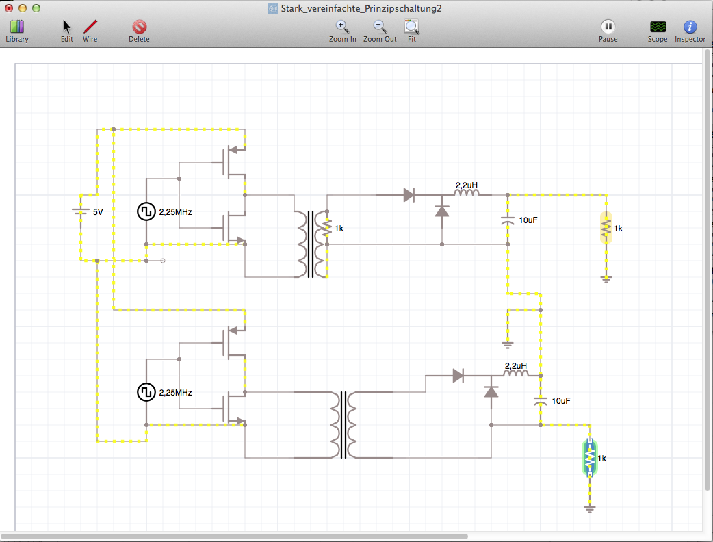

Gast #3378145
Mit galvanischer trennung geht das ja wunderbar. Siehe meine Stark
vereinfachte Prinzipschaltung.
aber ginge es auch ohne Galvanische Trennung? Wie ist der Aufbau von so
einem Kleinen +/- 12V DCDC Wandlers?
#3378170
Alles was mit galvanischer Trennung geht, geht auch ohne; man muss dazu
einfach nur z.B. die Masse am Eingang mit der Masse am Ausgang
verbinden.
DC/DC-Wandler haben eigentlich immer eine galvanische Trennung; ohne
Trennung sagt man Spannungregler, Hoch-/Tiefsetzsteller,
Buck-/Boost-Converter, Point-of-Load-Converter, ...
Üblicherweise ist da nur ein einzelner Übertrager mit zwei
Sekundärwicklungen enthalten.

#3406097
Jan R. schrieb:
> So verstehe ich was du meinst mit masse Ausgang auf masse am eingang.
> GEHT NICHT. Also Schaltplan :)
Nein, ich hab das anders gemeint.
Schaltplan:
http://www.joretronik.de/Web_NT_Buch/Kap8_2/Kapitel8_2.html#8.3
Abb. 8.3 A
Da gibt es auf der Primärseite einen Anschluss, der mit 0V bezeichnet
ist und auf der Sekundärseite auch. Wenn du diese beiden Punkte
miteinander verbindest, dann hast du einen DC/DC-Wandler ohne
Potentialtrennung.
> Ich meine sowass wie das hier.
> was ist da drinnen?
Um das herauszufinden, musst du vermutlich Traco fragen. Aber es wird
auch irgendein Flusswandler sein, allerdings mit Regelung.

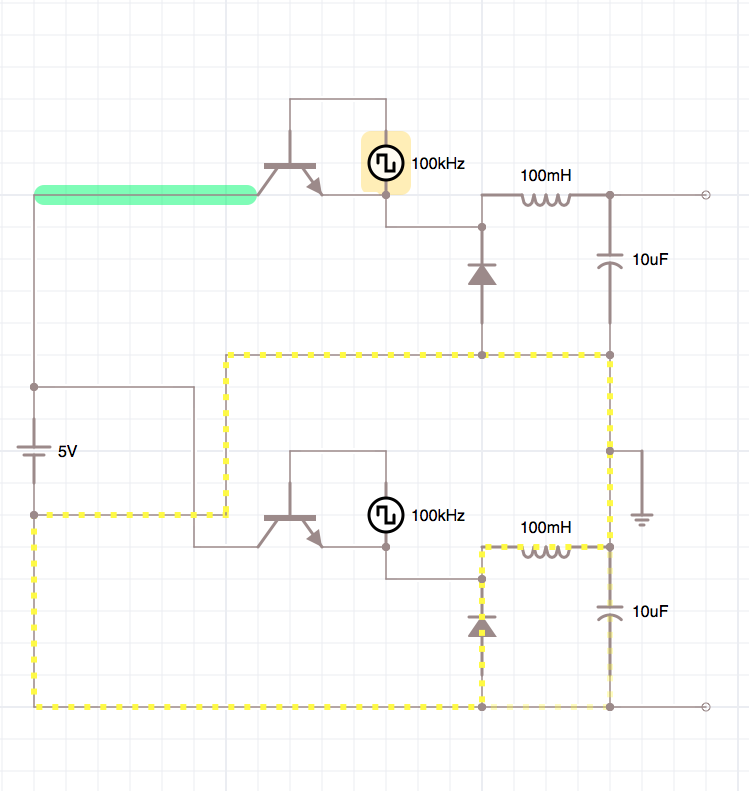

#3407277
Jan R. schrieb:
> Ja da ist aber auch ein TRAFO Trinen. also ist da eine galvanische
> Trennung.
Nur weil ein Trafo drin ist, ist das noch keine galvanische Trennung.
Man könnte theoretisch auch einen Spartrafo verwenden, wenn man keine
galvanische Trennung braucht.
> mit zwei Abwärtswandlern gehts nicht.
Das hat auch niemand behauptet.
Man könnte theoretisch für die positive Ausgangsspannung einen
Abwärtswandler verwenden und für die negative Spannung einen
invertierenden Wandler
(http://schmidt-walter.eit.h-da.de/smps/ivw_smps.html).
Der Bauteilaufwand wäre da aber größer als beim Durchflusswandler mit
zwei Sekundärwicklungen.
