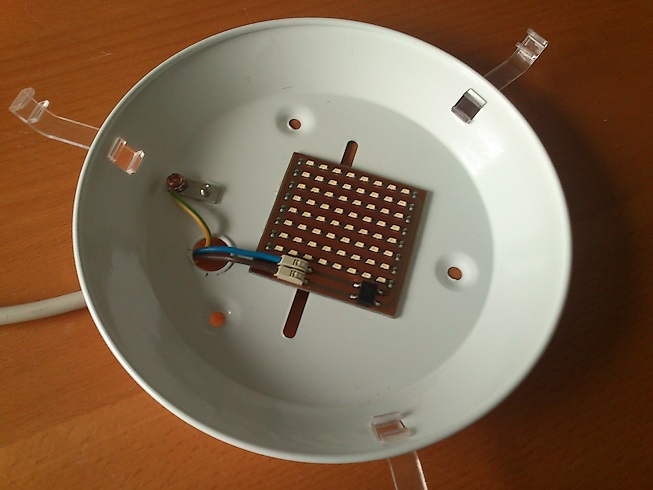

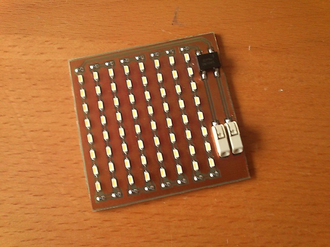

Hallo Leute,
Ich würde gerne eine Sammelbestellung für eine LED Platine machen, die
220V Kompatibel ist.
Einen Prototypen (Bilder im Anhang) habe ich gebaut und der ist schon im
Einsatz (Seit 1 Monat 8 Stunden am Tag).
Thermisch erreicht die Platine ohne Gehäuse ca. 60 Grad.
In dem Gehäuse wie im Bild habe ich 80 Grad gemessen.
Das Gehäuse gibt es bei Roller für 2.22 Euro.
Vom Prinzip so einfach wie möglich, 64 LEDs(Duris 3) in reihe,
dazwischen ein paar widerstände die das Strom/Spannungsverhältnis etwas
linearer machen.
Technische Daten:
Betriebsspannung: 230 Volt Wechselspannung
Leistungsaufnahme: 6 Watt
Helligkeit: 600 Lumen
Lichtfarbe: 5700K (es ist auch 4000k oder 2700k möglich, je nach Wunsch)
CRI: 85
L/B/H: 90x90x5mm

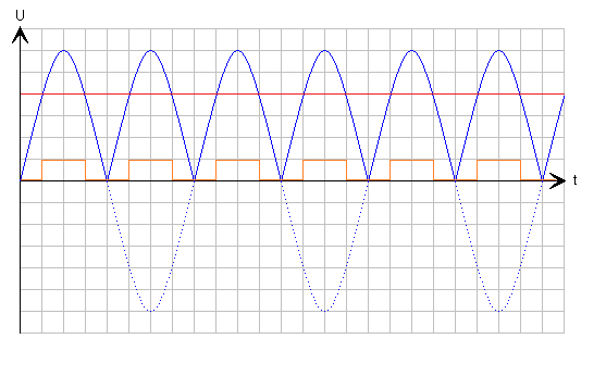

Einen Nachteil gibt es bei der Nutzung ohne LED Treiber, durch die
gleichgerichtete Wechselspannung werden die LEDs mit 100 Hz betrieben,
was bedeutet, dass diese leicht flimmern (fällt den meisten nicht auf,
sollte man aber trotzdem bedenken).
Prinzip ist in LED_Licht.png gezeigt. Orange zeigt das ein und
ausschalten der LED da.
Jetzt zu den Kosten.
Ich habe einen Bestücker in meiner Nähe gefunden, der die Module
bestückt.
Bei 100 Stk. würde das Modul (Leiterplatte(mit weißen Lötstopp) +
Bauteile + Bestückung) 11,50 Euro kosten.
Bei 200 Stk: 10,50 Euro
Ich nehme 30 Stk. und habe schon einige Interessenten.
Derzeit liegen wir bei 45 Stk.
also falls ihr Interesse habt, könnt ihr mir eine PN schreiben und ich
werde dann die aktuelle Anzahl Aktualisieren.
Natürlich sind auch eure Ideen willkommen.
>linearer machen.
Naja.
Dann mach es besser, das ist nicht wirklich schwer. Auch wenn man nicht
photosensitiv ist, würde ich nicht so eine Flimmerkiste bauen wollen.
Beitrag "Glühbirnen ungepulst betreiben?"
Beitrag "Re: LED's ohne vorwiderstand Oo"
Sollte man nicht erstmal EINEN Protoypen aufbauen, den auf Herz und
Nieren testen und DANN eine Massenproduktion beginnen? Erstmal sollte
das Flimmern weg, dann sollte man nochmal GANZ scharf die
Wärmeentwicklung betrachten. Und last but not least das Thema
Überspannungsschutz und Netztransienten. Halbfertige, billige LED-Lampen
gibt es schon genug auf dieser Welt.
#3378433
Das willst du nicht ernsthaft verkaufen.
100V über Widerstände verheizen, kein Wunder woher die hohen
Temperaturen kommen.
Flimmern ist ein NO-GO.
Die Leiterbahnabstände sind lächerlich für Netzspannung.
Das Platinenkupfer wird nicht zur Kühlung der LED verwendet.
Es sind keine Befestigungsmöglichkeiten vorhanden.
Es ist keine Absicherung vorhanden.
OP #3378491
Ist derzeit auch in Entwicklung mit einem LED-Treiber der bis 500V
arbeitet.
Ich werde auch mal deine Schaltung testen aus dem Beitrag ;).
Der Prototyp ist da, sogar schon der 3. habe vorher mal mit andern LED
experimentiert, aber gleiche Prinzip und ist schon seit über 2 Jahren
als Flurlicht im Einsatz.
Das Flimmern habe ich erst mal in kauf genommen, aber wenn wir es
wegbekommen um so besser.
Thermisch wurde ein Temperaturprofil über 8 Stunden bei einer
Umgebungstemperatur von 25°C aufgenommen, daher kommen die 80°C. Wichtig
ist, dass man dieses bei jedem Gehäuse individuell testen muss. Außerdem
hängt es auch noch vom Untergrund ab, wo die Leuchte befestigt wird.
Als Überspannungsschutz hätte ich jetzt an Varistoren gedacht, die gibt
es ja auch für 340V.
>Die Isolationsabstände lassen einen die Haare zu Berge stehen!
>Da gibt es noch einiges zu feilen dran!
Ja, dass stimmt, die potentialfreie Fläche fällt natürlich weg.
Soviel sind es nur bei der Spannungsspitze und nur für einen sehr Kurzen
Moment.
Wenn man vergleicht wie viel Lumen/Watt  herauskommen, liegt man in
einem sehr guten Bereich. Vergleich mal die LED Lampen von Philips oder
ähnlichen.
Des weiteren sind 60 Grad bei 25 Grad Außentemperatur total in Ordnung.
Doch, das wird sogar bei sehr vielen andern Bauteile
gemacht(Leitungstransistoren, DC/DC Regler), gibt sogar Möglichkeiten
mit genügend Vias ein besseres Thermisches verhalten zu bekommen als mit
einer 1 Layer Alukern Platine. Für so was kann ich dir die
Fachzeitschrift Elektronik empfehlen, die haben oft echt gute Artikel.
Des weiteren nutzt man diese Technik dazu, die Wärmeleistung gut auf der
Leiterplatte zu verteilen, was bei vielen kleinen LEDs nicht mehr so
kritisch ist. Hier ist es eher wichtig die gesamte Hitze weg zu
bekommen.
Ich werde die Kupferpads der LEDs auch noch größer machen.
Löcher kommen auch noch rein.
An welche weiteren Absicherungen hast du noch gedacht?

Ich hab schon einige Aufbauten mit LED an 230V gemacht. Ich verwende
dafür grundsätzlich fusible resistors als Absicherung, das sind
Widerstände mit definiertem Verhalten bei Überlast. Erhältlich z.B. bei
Farnell, aber auch vielen anderen Distributoren. Vorteil eines
Widerstands an der Netzseite ist das bessere Verhalten der Schaltung
bezügich Transienten.
Ich habe bis jetzt ausschließlich Kondensatornetzteile verwendet. Bei
leidlich passender Dimensionierung lassen sich 5% Flimmern mit kleinem
Aufwand erreichen. Die Verlustleistung der Ansteuerschaltung ist im
Verhältnis zu so einer Widerstandsschaltung um etwa eine Zehnerpotenz
besser.
LED - Platinen lege ich so aus, daß alles verfügbare Kupfer für die
Kühlung der LED verwendet wird. Isolationen DC-Seite 8mm zum Rand und zu
Befestigungsbohrungen, 4mm zwischen den Kontakten mit höherer Spannung.
Das mag ängstlich klingen, aber ich kann ja nit garantieren, daß niemals
Staub und Feuchtigkeit drankommen. Und über die Feuchtigkeitsaufnahme
von Löstoplack weiß ich zu wenig, als daß ich dem Zeugs bei jedem
möglichen Fertiger immer die gleichen Eigenschaften zutraue.
#3378581
@ Phil S. (zippi)
>experimentiert,
Und immer noch soviele Dinge verbesserungsbedürftig?
Was machst du an einem heißen Sommertag in einem schlecht gelüfteten
Raum? Dort sind mal locker 40°C drin. Profis würden mit 55 oder gar 60°C
Umgebungstemperatur testen und rechnen.
> Wichtig
Was umso mehr zum "Bastlercharm" beiträgt. Wer hat an sowas Interesse?
UNd du meinst, das reicht einfach so? Bei nominal 325V
Spitzennetzspannung.
>Moment.
Mal gerechnet? Wirkungsgrad und so?
Jaja, gefühlt, wie alles wo LED draufsteht. Aber wehe, man misst mal
GENAU nach . . .
Oben waren es noch 80. Und das ist nur die PLATINENtemperatur. Wichtig
ist allerdings die SPERRSCHICHTtemperatur der LEDs. Die kann man nicht
so einfach messen. Aber die ist entscheidend für die LED-Lebensdauer.
Jain. Aber auch wenn manmit dem Kupfer die Wäre erstmal von der LED auf
mehr Fläche verteilen kann, muss sie dann weiter abgeführt werden.
Schön, aber die Kühlung von LEDs ist damit nicht einfach mal so gemacht.
Man muss schon die Grundprinzipien verstanden und nicht nur gelesen
haben.
>bekommen.
Genau. Und wie machst du das? Einfache Konvektion? In einem
haubenförmigen Lampenschirm ohne Öffnungen. Hust
Aber auch mal an das Thema Leiterbahnabstände denken, auch wenn die
Lampe berührungsgeschützt montiert ist. Ausserdem ist im Moment deine
Kupferfläche sinnlos bis kontraproduktiv. Wenn du das Kupfer zu
Wärmeverteilung nutzen willst, dann eher so.
http://www.mikrocontroller.net/articles/K%C3%BChlk%C3%B6rper#Die_Platine_als_K.C3.BChlk.C3.B6rper
Aha.
Ne Sicherung halt. Denn wenn du nur auf den 16A Automaten im
Schaltschrank baust, gibt es im Fehlerfall erstmal nette Rauchzeichen.
Ergo. Das was du hast ist ein deutlich verbesserungsbedürftiger
Prototyp, der alles andere als verkaufsfertig ist.

durchlaufen für mehrere Monate. Und Simuliere auch mal Temperaturen von
40°C und mehr als Umgebungstemperatur.
Wie schauts aus wenn eine LED ausfällt? Dann geht der Leihe da dran und
bekommt tierisch eine gewischt über die offen liegende Leiterbahn, beim
Versuch das Modul zu tauschen/ersetzen. Sicherung aus beim Lampenwechsel
macht nun wirklich niemand im privaten Bereich.
Und unter einem Glühbirnen Ersatz versteh ich was anderes. Ich schraub
einfach dein Modul rein anstatt einer Glühbirne. Das wäre ein Ersatz.
Deine Entwicklung ist eine Alternative.
Beherzige die Tips von hier, vllt. wirds ja was. Auch wenn es dann wohl
eher richtung 20€ pro Modul und mehr gehen wird.
