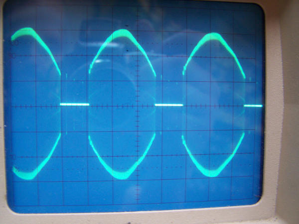

> hast Du Dir das Signal von elektronischen Trafos schon Mal angeschaut? > Ich schon! Und, was hast DU da tolles herausgefunden? Elektronischer Trafo = Schaltnetzteil, sind wir uns soweit einig?
@Pisa Gut -für Dich kopiere ich's noch einmal runter: Es ist es ein Unterschied, ob die Polarität an der Lampe 100 x pro Sekunde wechselt, oder nicht. Das kann man sich mit einer Fotodiode, die das Licht dieser Lampe aufnimmt, am Oszi ansehen. Wenn man das am Oszi sehen kann, dann kann es auch Menschen geben, die diese Frequenz noch mit ihren Augen wahrnehmen können. gez. Buna-Pelzer
Stefan schrieb: > Und, was hast DU da tolles herausgefunden? ich hab herausgefunden dass da die Netzspannung einfach mit irgendwelchen kHz zerhackt wird und auf der anderen Seite des Trafos nicht viel besser ausschaut

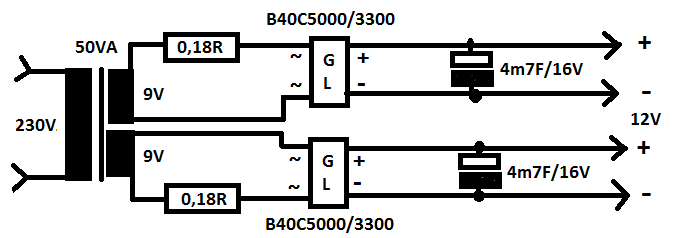

12V Trafo mit Gleichrichter, fetten Elko dahinter und dann 12Volt Halogenlampen anschliessen, fertig.

Stefan schrieb: > Elektronischer Trafo = Schaltnetzteil, sind wir uns soweit einig? Nein, eben nicht. Ein 'elektronischer Trafo' hat auf der Primärseite so gut wie keine Siebmittel, um aus dem gepulsten Gleichstrom hinter dem Gleichrichter eine richtige brummarme Gleichspannung zu machen, denn die Jungs sparen sich den fetten Elko. Deswegen ist am Ausgang des Trafos ein mit der PWM moduliertes 100Hz Sgnal deutlich auszumachen. Wenn du es selber ausprobieren willst, besorg dir so einen Trafo und hänge ein Oszi an den Ausgang. Was du da siehst, ist alles andere als ein sauberes Signal, wie du es von einem SNT erwarten würdest. M.E. sind diese Trafos eher noch schlimmer als ein konventioneller mit Kupferkern: mir wird immer Angst und bange, wenn die Leute solche Trafos an ihre Hängedrähte anschliessen, denn die Verseuchung mit schnellen Wechselfeldern ist durch die Drähte als Antenne noch viel ekliger.

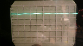

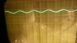

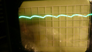

Notebook-Netzteile liefern unter Last zumeist sehr saubere Ausgangsspannungen. Ich habe mal das kleine Teil meines EeeePC durchgemessen und konnte selbst bei 20MHz Auflösung unter Volllast keine Störungen entdecken.

@ Esostuff (Gast) >12V Trafo mit Gleichrichter, fetten Elko dahinter und dann 12Volt >Halogenlampen anschliessen, fertig. Nö. Wenn schon, dann richtig. Hinter dem Elko einen Linearregler. Dann hat man WIRKLICH nur noch Sub-Millivolt Ripple, der dann weiß Gott nicht mehr messbar sein dürfte.

Nun hab ich spasseshalber doch noch mal ne Fotodiode unter diverse Lampen gehalten. Zur Abwechslung mal ein paar Fakten. Dunkellinie ist die Mitte. Die 100Hz-Lichtmodulation haben demnach Amplituden von grob 30% bei der 60W Glühbirne 20% bei der 15W CFL und 10% bei der 50W Halogenlampe Die 50kHz der CFL kommen unter 5% Lichtmodulation.
batman schrieb: > 30% bei der 60W Glühbirne > 20% bei der 15W CFL und > 10% bei der 50W Halogenlampe Na endlich mal Fakten. Allerdings eine Sache fehlt, nämlich die Spannungsangabe der Halogenlampe, denn die 230V-Teile unterscheiden sich erheblich von den 12V-Teilen. Hier dürfte es sich um ein 230V-Teil handeln, richtig? Bei 12V ist die Modulation typisch unter 1% (mit einfachem konventionellen Trafo betrieben) und wäre damit auf einem Oszi mit der gewählten Darstellung praktisch unsichtbar.

Danke für die Infos Batman... Ist die Fotodiode so linear das du das direkt in % umrechnen konntest? @ Peter Schwarz Licht gut und schön... aber nicht das Wesentliche aus den Augen verlieren. Schon mal hinter den Schränken nach Schimmel gesucht? Manchmal ist es einfacher als man denkt...

Habe noch mal Ikeas 3W LED-Lampe Jansjö drangehalten. Die 100Hz-Modulation kann ich kaum noch ablesen, ist aber da, vielleicht 1-2%. Allerdings haut das Schaltnetzteil noch mit 5-10% (Pulsmodulation) im Licht durch, was aber vmtl. nicht wahrnehmbar ist. Alles nur Hausnummern, die Fotodiode ist auch nicht linear. c-hater schrieb: > batman schrieb: > >> 30% bei der 60W Glühbirne >> 20% bei der 15W CFL und >> 10% bei der 50W Halogenlampe > > Na endlich mal Fakten. Allerdings eine Sache fehlt, nämlich die > Spannungsangabe der Halogenlampe, denn die 230V-Teile unterscheiden sich > erheblich von den 12V-Teilen. Hier dürfte es sich um ein 230V-Teil > handeln, richtig? > > Bei 12V ist die Modulation typisch unter 1% (mit einfachem > konventionellen Trafo betrieben) und wäre damit auf einem Oszi mit der > gewählten Darstellung praktisch unsichtbar. Ja sorry, das war schon eine 12V Halogen aber die 10% sind auch stark aufgerundet. Sind vielleicht was unter 5% aber doch deutlich zu sehen und mehr als bei der LED.
