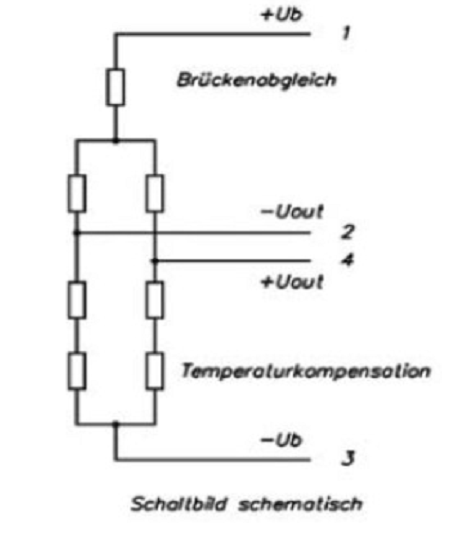

von Studentle (Gast)
Anbei das Schaltbild der Brücke...
Der Widerstandswert ist mit 10kOhm angegeben.
Somit ist der Strom über den ADC kein Problem.

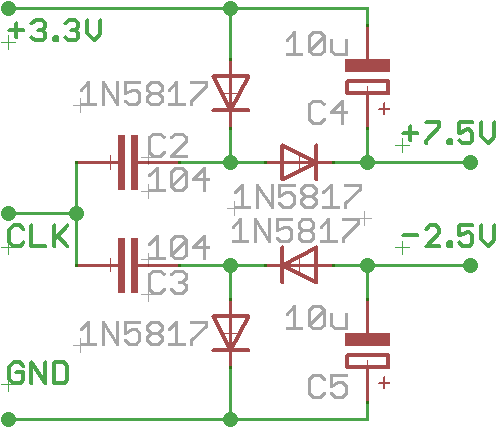

von Helge A. (besupreme)
Wenn du wirklich nirgendwo her eine andere Spannung bekommen kannst,
Ladungspumpe aufbauen. Braucht nur einen Pin mit Taktausgang, der genug
Strom bereitstellen kann. Die Spannung ist zwar nit besonders stabil,
aber die Schaltung ist simpel. Mußt nur ein wenig warten, bevor du
messen kannst. Die Elkos müssen halt aufladen.
Die Schaltung sollte die Ausgänge deiner Brücke im erlaubten Bereich
deines ADC halten.
Die Ausgangsspannungen sind im Bild falsch. +5.8V .. +6V und -2.5V ..
-2.7V sollten rauskommen.
Für bessere Glättung mit den Elkowerten experimentieren.
