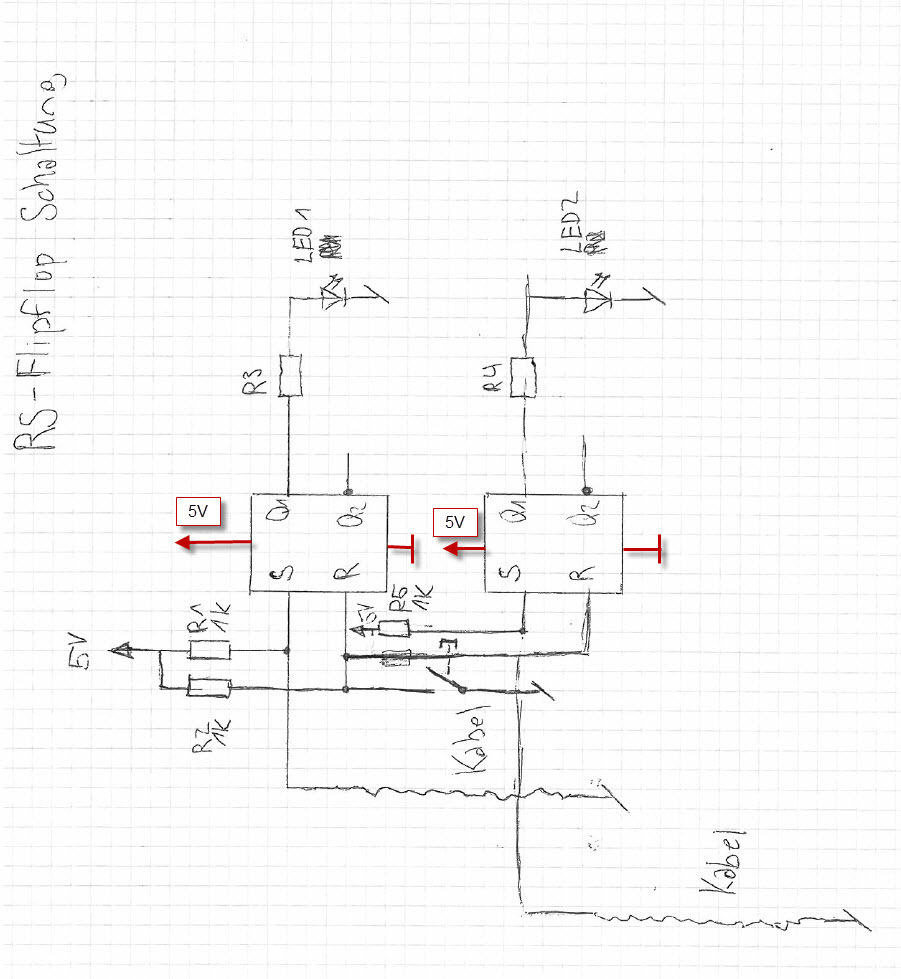

Hallo miteinander ich habe ein Problem mit meiner Schaltung
Oben im Bild sehr ihr mein Schaltplan wie ich gedach hatte es würde
gehen...
Die Schaltung sollte bei Unterbruch des Kabels zu GND die LED 1
ansteuern und die LED sollte nachher leuchten auch wenn man die
Verbindung zu GND wiederherstellt. Ich wollte mit dem Taster der auf den
Eingang R geht die Schaltung reseten.
Jedoch funktioniert die Schaltung nicht gewünscht... Wenn ich die
Verbindung zu GND habe leuchtet die LED auch wenn ich nachher die
Verbindung trenne, zudem ist bei Verbindung zu GND kein Reset möglich
erst wenn man die Verbindung zu GND trennt kann man das LED reseten...
Das RS-Flipflop hab ich mit NOR-Gatter aufgebaut... kann mir vielleicht
jemand weiterhelfen wie ich meine Schaltung wunschgemäss zum laufen
bringe?

Gast #3378634
Der R- und S-Eingang ist jeweils high-aktiv. Das heißt, daß du auch zum
Rücksetzen (R) ein High anlegen mußt und kein GND. Am besten einen
Pulldown und den Taster gegen +5V.

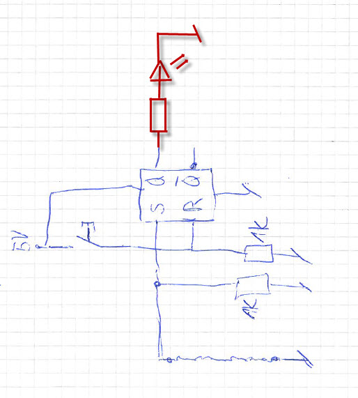

Gast #3378671
Ok vielen Dank habe dies geändert die Schaltung funktioniert aber leider
noch nicht ganz...
Wenn ich nun die Verbindung zu GND mache leuchtet das LED wenn ich sie
trenne leuchtet es nicht mehr...
Und eigentlich sollte die LED ja leuchten sobald ich die Leitung trenne
und dann leuchten bleiben...

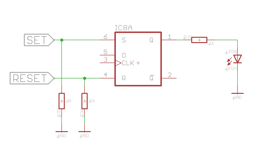

Mach doch mal einen einfachen Versuch: Beide Eingänge (S und R) mit 1k
gegen GND. Am Ausgang die LED mit Widerstand. Und jetzt tippst du mit
einem GND einmal an S (LED muß angehen und an bleiben) und dann an R
(LED muß ausgehen und auch aus bleiben).
Der Eingang, wo die LED angeht, ist dann der S und der andere ist der R.
Vielleicht ist auch nur die LED am falschen Ausgang?

Gast #3378757
So?
Gast #3378762
Einfach mal schnell hingeschmiert ;-)
Ignoriere die Eingänge D und CLK, beachte nur R und S.
Wenn du diese Schaltung einschaltest, nimmt die Schaltung einen
beliebigen Zustand an, also die LED kann leuchten oder auch nicht. Aber
immer, wenn du SET mit einem +5V-Potential antippst, muß sie angehen.
Und immer, wenn du RESET mit +5V antippst, muß sie ausgehen. Auch
mehrmaliges Antippen darf am Verhalten nichts ändern.
Gast #3378767
Ok also die LED leuchtet bei mir von Anfang an und wenn ich nun an mein
vermeindliches S gehe erlöscht die LED und wenn ich an mein
vermeindliches R gehe bleibt sie an heisst damit ich hab es vertauscht
Gast #3378773
> So?
Nein, der Set-Engang braucht einen Pull-Up Widerstand (nicht Pull-Down),
damit er auf High geht, wenn das Kabel unterbrochen wird.
Das Nor Gatter am S-Eingang hat den Q' Ausgang (da der Ausgang negiert
ist). Das Not Gatter am R-Eingang hat den Q Ausgang.
Gast #3378774
Da würde ich mal sagen, Fehler gefunden. Also den Reset-Taster gegen +5V
und einen Pulldown. Und den zu überwachenden Draht gegen GND und einen
Pullup.
Dann sollte alles passen...
