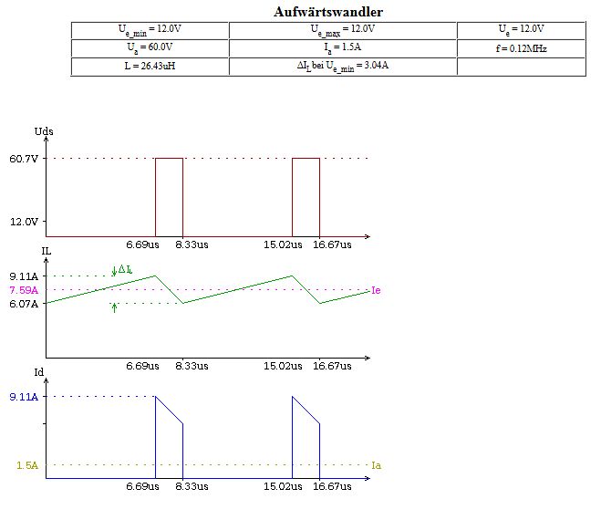

Wie kann man einen richtigen Wert für die Spule bestimmen?
Gast #3378800

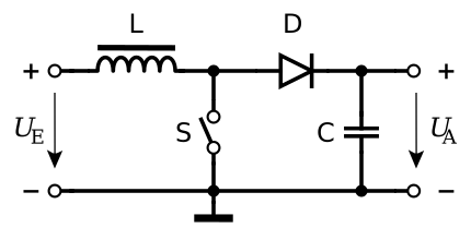

Im Anhang findet ihr das Schlatbild eines Step-Up Wandlers.
Kann jemand mir erklären, wie berechnet man die Spule und Kondensator.
Bitte einfache Antworten!
Angaben: f=120kHz, IL,max=1.5A, Ua=60V, Ue=12V
ich kenne viele Formel, aber krieg ich verschiedene Ergebnisse.
Bedanke im Voraus!

alles was ich von der Angaben kenne, hab ich schon geschrieben.
Die max. Spannung am Ausgang ist 60V.
So, T=1/f, d.h. bekomme ich für den Periodendauer 8.33us.
Weiter hab ich das Tastverhältnis berechnet: tein = 4*taus, dh
tein=6.664us und taus=1.666us
U(L)=(L*delta(IL))/(tein)......wenn S zu ist, über Spule liegt die volle
Quellenspannung, dh U(L)=12V.
tein hab ich schon, U(L) auch, was mir fehlt ist delta(IL) damit ich die
Spule berechnen kann.

der max. Strom, der durch Spule fliesst ist 1.5A
Wenn der Strom einen oberen Schwellwert von 1.5A erreicht, so beginnte
die OFF-Phase. In deinem Fall das passiert wenn Strom über Spule 9.11A
ist.
ich soll des so dimensionieren, damit max Strom, der durch Spule fliesst
1.5A ist.
Falk Brunner schrieb:
> Dann darf Ia max. 0,25A sein.
kannst du bitte mir eine mathematische Begründung geben?
Ich habe auch einen Last am Ausgang der 10k beträgt.Laut Formel I=U/R,
bekomme ich einen Wert für den Strom am Ausgang 6mA(Ua,max=60V).Meine
Meinung ist das das zu wenig ist
Schau dir die verlinkte Seite an und setz die Zahlen ein. Verändere Ia.
http://schmidt-walter.eit.h-da.de/smps/aww_smps.html
Vereinfacht kann man es so sehen.
Dein Step Up Wandler setzt von 12 auf 60V hoch, also Faktor 5. D.h. der
Eingangsstrom ist 5 mal größer als der Ausgangsstrom (idealer Wandler
ohne Verluste). Der Eingangsstrom muss durch die Drossel. Dazu kommt
noch etwas Ripple

Meiner Meinung nach redest du wirr. Es hindert dich keiner, den Wandler
mit einer geringeren Last zu betreiben. Was hat das aber jetzt mit 1,5A
maximal zulässigem Spulenstrom zu tun? Weißt du überhaupt, was du
willst?
