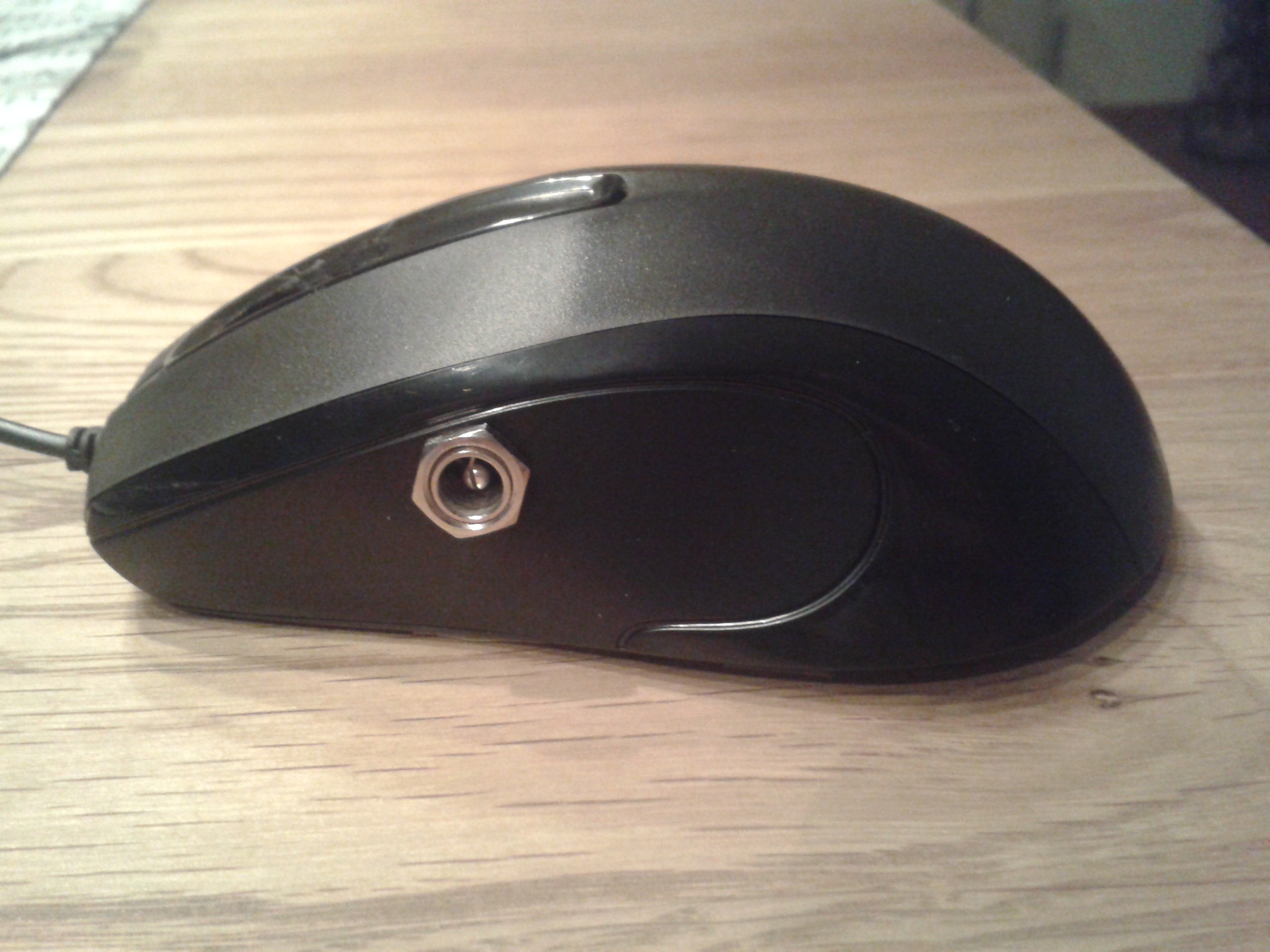

Gast #3382605
In dem Thread oben habe ich noch ein Bild von der Maus mit 5,5mm
Niedervolt-stecker zum Anschluß der Morsetaste. Ich hatte keinen
Klinkenstecker oder was Vergleichbares da.
Gast #3382609
