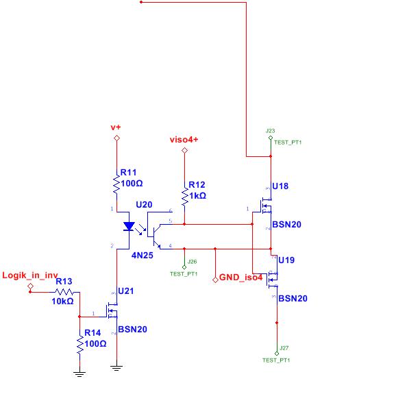

ich habe ein Problem mit zwei n-Mosfest´s welche ich in Reihe schalten
will.
Die beiden Mosfet´s (U18 & U19) sperren nicht komplett.
Brauche auch 2 Mosfets, denn ich will die Hin&Rückleitung zu einem
Sesnor abtrennen können.
Es soll eine Frequenz von 40kHz, eine Spannung +/- 48V und ein Storm von
1A geschaltet werden können.
Kurze Erklärung zur Schaltung:
v+ = 12V Versorgung
viso4+ & GND_viso4 werden die beiden Gate-Source-Anschlüsse der
Mosfets(U18&U19) versorgt.
Den U21 brauche ich, weil das Signal Logik_in_inv nicht ausreichen würde
um den Optokoppler U20 anzusteuern.
Bin über jede Hilfe dankbar!
Vielen Dank schon mal
>will.
Hmm.
Weil die Gates nicht sauber auf 0V gezogen werden.
Ganz schön viel Strom und SPannung für einen Sensor. Warum nimmst du
kein Relais?
Hoffentlich von einem isolierten DC/DC Wandler. Kann man so machen, auch
wenn es clevere Methoden gibt. Für 48V/1A nimmt man heute
sinnvollerweise ein Photomos-Relais, da kann man sich den ganz Aufwand
sparen.
http://www.panasonic-electric-works.com/peweu/de/html/photomos.php
So funktioniert es aber auch nicht ;-)
R13 ist überflüssig, R14 viel zu niederohmig.
R13 kurzschließen, R14=10K, dann wird das was.

Allgemeine Anmerkungen zur Schaltung:
Der Strom durch die Optokoppler-LED ist mit ca. 100 mA viel zu hoch. Der
im Datenblatt angegebene Nennstrom ist 10 mA. Der BSN20 kann nicht 1 A,
sondern maximal 100 mA schalten.
Zu deinem konkreten Problem:
Was heißt "sperren nicht komplett"? Welche Spannung liegt zwischen J23
und J27 an, und wie groß ist dabei der Reststrom?
Du hast dir aber auch den geschicktesten Mosfet mit einem UGSth von nur
0,4 V ausgesucht. Nimm einen mit UGSth > 2 V, der sperrt auch dann, wenn
UGS nicht ganz 0 ist.

ich habe wenn ich einen 1kOhm Widerstan zwischen J23&J27 schalte eine
Spannung von 10mV. (in der Simulation)
Werde morgen es mal mit einem Netzteil statt dem Optokoppler versuchen
und dann prüfen ob die Mosfets sperren.
Ich denke, dass der Opto nicht vollständig abschaltet und so die Mosfets
auch nicht vollständig sperren.
Der Optokoppler kann doch 60mA schalten oder? Muss Forward current
schauen oder? (http://www.vishay.com/docs/83725/4n25.pdf)
Simulationen sind schön und gut, man kann es aber auch übertreiben. Miss
es real.
Wenn der Opto abschaltet, werden die MOSFETs GESCHLOSSEN!
Oder.
Nö. Das ist der MAXIMAL erlaubt LED-Strom. In den Angaben darunter hat
man meist nur mit 50mA gemessen (IF=50mA). Dann kommt das CTR ins Spiel,
das ist beim 4N25 minimal 20%, d.h. von deinen 60mA LED Strom kommen nur
~12mA Phototransistorstrom raus. Mit GLÜCK etwas mehr (typisch 50%).
>Die Ansteuerung mit dem U21 für den Optokoppler funktioniert...
Nö. Nicht so wie in deiner Schaltung dargestellt. R14 schließt dein Gate
praktisch nach GND kurz. Dafür braucht man keine Simulation, nur das
kleine 1x1 der Schaltungstechnik.

den Widerstand R14 habe ich auf den Testaufbau nicht bestückt, deshalb
funktioniert die Ansteuerung des Opto... habe ich nur als Option mit
reingetan ;-D
Die aktuelle Versorgungsspannung (v+) ist noch auf 5V begrenzt, soll im
nächsten Aufbau auf 12V erhöht werden.
Kann mir jemand helfen, wie ich am besten die Spannung zwischen den
Testpads
J23&J27 real messen kann?
