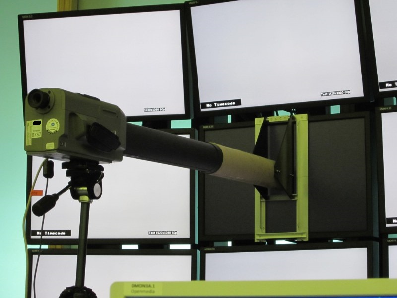

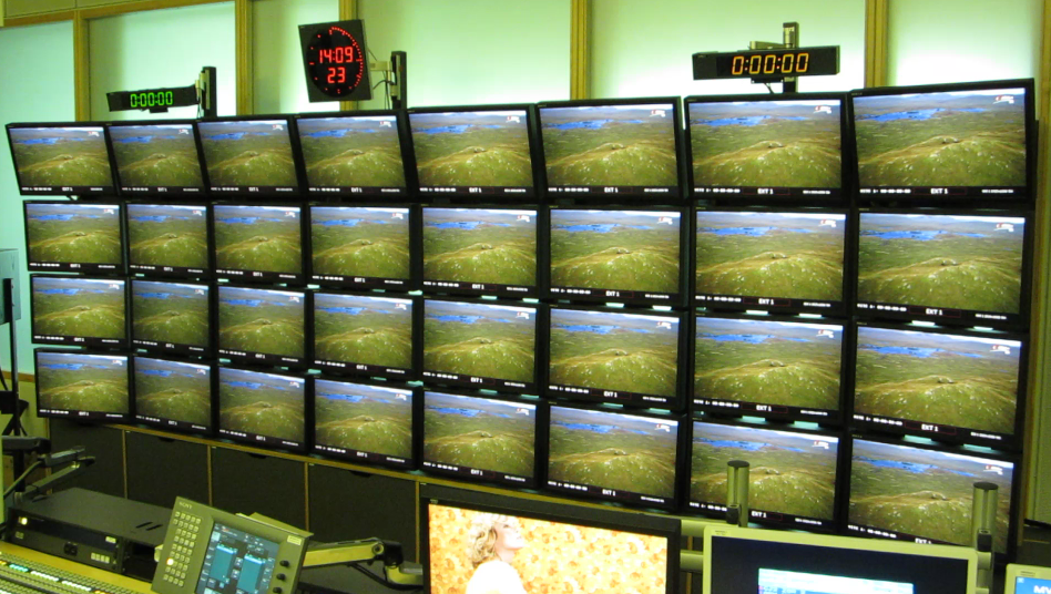

Magnus M. schrieb: > Die Kalibration von LCD Monitoren ist eine Wissenschaft für sich. Ein > LCD Panel einfach nur bei 100% Weiß einzumessen ist bei weitem nicht > alles. Es gibt auch bei den LCDs mehr oder weniger starke Abweichungen > von der "idealen" Gammakurve, welche nur durch entsprechende > Signalverarbeitung in den Griff zu bekommen ist. Was da gemacht wird, nennt sich "Kalibrieren", d.h. soweit wie möglich optimale Voreinstellungen zu treffen. Der nächste Schritt wäre dann "Profilieren" (beim Endkunden) mit Hilfe eines hochwertigen Messgerätes (Spektralfotometer). Dabei entsteht ein Farbprofil, in dem die spektralen Eigenheiten und die Gradationskurve hinterlegt sind. Die "CMM" (color matching module) des Betriebssystems korrigiert dann on-the-fly die Ausgabe von Farben anhand dieser Informationen so, dass sie möglichst "richtig" erscheinen (grob vereinfacht). @Frank: Genau DAS machen wir mit unseren Monitoren beim Kunden (siehe Anhänge im vorherigen Posting). Antwort schreiben |
