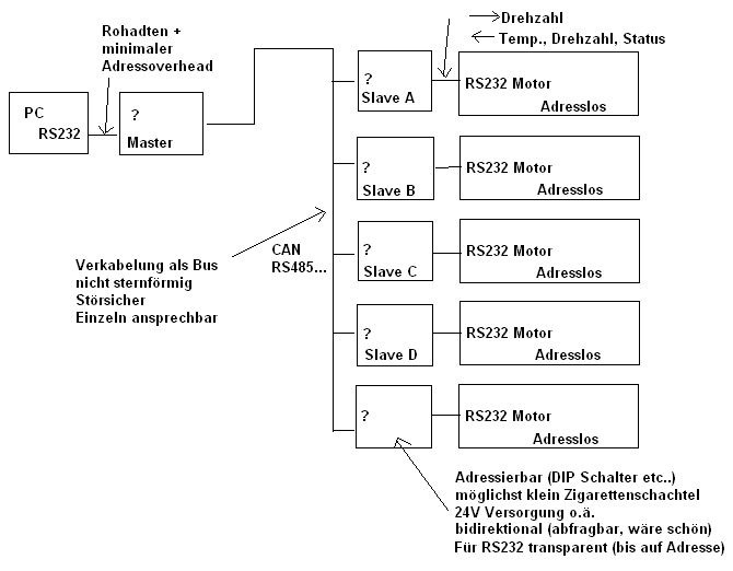

ich bin auf der Suche nach einem CAN<->RS232 Konverter. Vorzugsweise
eine Kauflösung.
Ich habe 5 RS232 Steuerschnittstellen, Motorsteller die über RS232
Drehzahl etc. geliefert bekommen und eine RS232 am PC. Die Motorsteller
haben keine Adresse o.ä.
Nun möchte ich die Motoren miteinander vernetzen. Das über Ethernet zu
machen fällt aus, da der Bus dann sternförmig wäre (zu viele Leitungen
und extra komponenten)
Nun kommt CAN ins Spiel. Jeder Motor bekäme in dem Fall einen Wandler
CAN RS232 vorgeschaltet, dann könnten die Motoren Bussystemartig
vernetzt werden. Nun müsste dieser CAN RS232 Adapter allerdings eine
Möglichkeit haben adressiert zu werden, über DIP- Schalter o.ä...und
dann die Nutzdaten über RS232 ausgeben...
Gleichzeitig müsste er umgekehrt funktionieren um den PC über RS232 mit
dem CAN Bus zu verbinden - wie auch immer das gehen mag, kleiner
Portokolloverhead im schlimmsten Fall um die angefragten Adressen auf
CAN umzusetzen...
Ich hoffe man versteht was ich meine.
Gibt es so einen Adapter zu kaufen?

ja, so ein Hub wäre prinzipiell denkbar, jedoch habe ich dann eine
Sternförmige Verkabelung, viele Drähte am PC.
Ein Bild sagt mehr als 1000 Worte.
Im Prinzip suche ich eine Möglichkeit die einzelnen RS232 Schnittstellen
Bussystemförmig und nicht Sternförmig an den PC anzukabeln und das
möglichst einfach, transparent und sicher, am besten mit einer Box die
maln kaufen kann. Längen und Übertragunsraten sind kein Thema (Bereich
2Meter).
Vielen Dank.
Gruß,
DS
von Jürgen (jliegner)
Ich werfe das mal in den Ring:
https://www.olimex.com/Products/ARM/NXP/LPC-P11C24/
Für den Preis ist es schwer selber zu bauen wenn's um Einzelstücke geht.
Die Software wirst du aber so oder so selber schreiben müssen. Da was
fertiges zu kriegen wird schwer.

RS485 wäre die Lösung?
von Olek (Gast)
Was haben die Motoren für eine Steuerung, ist es möglich über ein
Protokoll einen bestimmten anzusprechen/adressieren?
RS485 wäre ja möglich, da gibt es usb<>rs485 und rs485<>rs232 converter.
Wenn dich die Kabel stören, dann gibts auch RS232 Funkmodule, da kann
ich dir aber nicht sagen ob die Sternkönnen.
ggf. brauchst da noch das RS232 Hub und musst hoffen das die
gegenseitigen Interferenzen/MotorEMV die Kommunikation nicht behindern.

von Stephan M. (multimeter90)
Moin,
also ich habe mir für meine Modellbahn einen Bus aufgebaut. Basiert auch
auf CAN. Für die Kommunikation mit dem PC habe ich mir dann einen
CAN<>RS232 Converter gebaut. Ich habe damals nach einem passenden
Baustein gesucht, aber nichts gefunden. Hardwaremäßig ist es nur ein
MCP2551, PIC18F2580 (soweit ich mich erinnere) und ein MAX232. Die
Software ist dabei dann eher die Herausforderung, wobei es nur
aufwändig, aber nicht schwer ist.
von CC (Gast)
Du könntest dir ISOTP mal anschauen, damit bekommt man bidirektionale
'Sockets' auf nem CAN-Bus... an jedem Motor wäre ein Teilnehmer und der
PC-hätte eben mehrere Sockets davon offen. Der Rest ist ein bisschen
rumgespiele mit Pipes, würde ich sagen...

von CC (Gast)
DS schrieb:
>>>Du könntest dir ISOTP mal anschauen...
> Ok, ich sehe Software und definitionen, was ist mit der Hardware?
In meinem Fall war es ein Raspberry Pi... Kann auch ein PC mit
CAN-Interface sein... Ein Mikrocontroller sollte das aber auch schaffen,
nehme ich an
