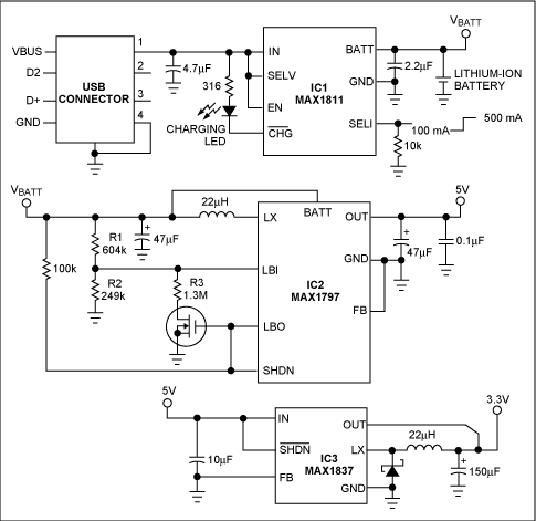

Hallo zusammen, ich habe hier 2x Li-Ion Akkus von Ipod minis. Diese Akkus haben 3,7 V Spannung und ich möchte Sie gerne mit der angehängten Schaltung per USB laden. Einen Akku müsste ich ja ohne Probleme anschliessen können. Aber wie sieht es aus, wenn ich beide Akkus PARALLEL anschliesse? Vielen Dank. Gruß kami
Stefan S. schrieb: > Aber wie > sieht es aus, wenn ich beide Akkus PARALLEL anschliesse? LiPo parallel laden & entladen ist kein Problem. Aber: In dem Moment in dem du sie parallelschaltest, sollten sie exakt die gleiche Spannung haben, sonst fliessen große Ausgleichsströme. "Best practice": Über kleinen Widerstand parallelschalten, einige Stunden warten, dann ohne Widerstand dazwischen parallelschalten, dann am besten die Verbindung "für immer" bestehenlassen.

Hallo, also um hier für Klarheit zu sorgen. Es handelt sich um Li-ION akkus aus alten Ipod-minis also kein Lipo. Die Akkus sollen für eine eigene Schaltung verwendet um mehr mAh zu Verfügung zu haben. Normal könnte ich auch nur einen Akku einsetzen, aber dann hätte ich nur circa 870mAh zur Verfügung. Mehr Spannung brauche ich nicht aber ich möchte gerne die mAh anheben durch die Parallelschaltung. Geht das einfach so? Gruß kami
Stefan S. schrieb: > also um hier für Klarheit zu sorgen. Es handelt sich um Li-ION akkus aus > alten Ipod-minis also kein Lipo Nochmal: ALLE LiPo akkus sind gleichzeitig Li-ION akkus. Das Eine ist eine Untergruppe des anderen. Nur weil auf dem Akku "Li-Ion" draufsteht, heißt das nicht, dass es kein LiPo sein kann. Für dich ist das aber völlig egal, bzgl. Parallelschalten geben sich die verschiedenen "Bauformen" da nix. Stefan S. schrieb: > Mehr Spannung brauche ich nicht aber ich möchte gerne die mAh > anheben durch die Parallelschaltung. Geht das einfach so? Genau wie oben beschrieben. Einfach einmal angleichen, dann parallelschalten, und möglichst so belassen.
Hi, alles soweit verstanden. Danke. Die Akkus sollen parallel für immer geschaltet bleiben. Kann jemand mal kurz die Schaltung skizzieren mit dem Widerstand für die Parallelschaltung zum Angleichen? Vielen Dank. Gruß kami
Stefan S. schrieb: > Kann jemand mal kurz die Schaltung skizzieren mit > dem Widerstand für die Parallelschaltung zum Angleichen? Da brauchts keine Schaltung. Du verbindest die Minuspole direkt und die Pluspole mit einem Widerstand. Nach einiger Zeit nimmst Du den Widerstand weg, und schaltest beide Akkus parallel an Deine Ladeschaltung. Gruss Harald
Widerstandsgröße ist relativ egal, solange die Akkus vorher ungefähr gleich geladen sind. Nimm den kleinsten aus der Bastekliste. Oder ne alte Fahrrad/Taschenlampen-Glühbirne. Oder zwei billig-Krokokabel hintereinander. Geht nur darum, keinen Kurzschluss zu bauen, und den Ausgleichsstrom auf eine Akkuverträgliche größe zu limitieren. bei deinen Akkus wären 500mA ok. (Übungsaufgabe: Spannungsdifferenz messen, per R=U/I optimalen Widerstand berechnen :))

Liebe Leut, eine Frage zum gleichen Thema: Nach dem erfolgreichen Angleichen der Spannungen und dem Zusammenschließen ohne Widerstand brauche ich für den Dauereinsatz in einer Schaltung ein Standard-Lade-IC (CCCV), das für eine Zelle ausgelegt ist, oder? Wenn ich dafür den max. Ladestrom (CC) und den Abbruch-Ladestrom für die CV-Phase festlege, jeweils den doppelten Wert? Wegen besserer Bauraumausnutzung steige ich gerade von eimem "großen" auf zwei kleine Akkus um, jeweils 280 mAh, laden möchte ich über USB. Versorgt werden ein LDO (3V3, 100mA) und ein Step-Up-Wandler (6V, 500mA). Die Akkus vertragen entsprechend hohe Entladeströme.... Schutz vor Tiefenentladung über ADC-Abfrage des uC. Würdet ihr mir zusätzlich einen Balancer o.ä. empfehlen? (Hat zufällig jemand eine Empfehlung für ein passendes IC mit kombinierter Lade-/Wanderler-Funktion?) Vielen Dank, Johannes

Danke, vergessen wir das mit dem Balancer schnell wieder, hab mich verhaut; Die letzte Frage ging eher in Richtung zusätzlicher Schutzschaltung... Kern meiner Frage: Für das Laden zweier angeglichener, parallel geschalteter Zellen kann man ein Lade-IC für EINE Zelle verwenden? Mit jeweils doppelten Strömen für CCCV? Mir schwebt ein IC ala MCP73831 vor... Danke!
