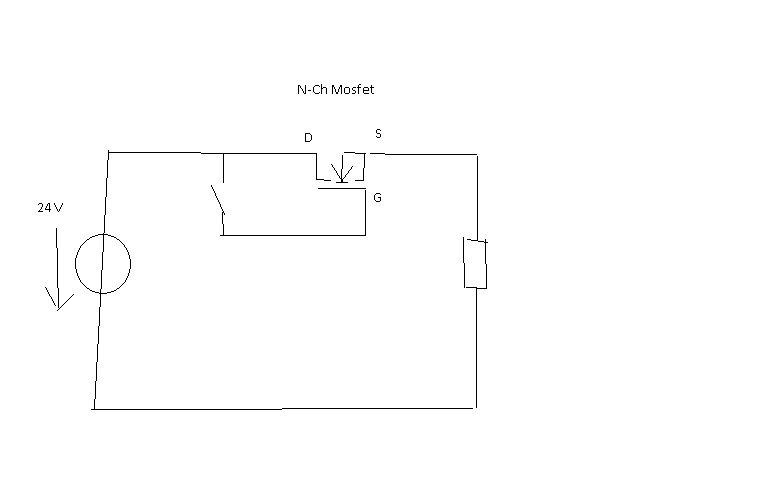

ich habe ein 24-V Batteriesystem und möchte die Last gerne mit einem
N-Ch Mosfet als High-Side Switch realisieren.
So wie ich die Skizze skizziert habe weiß ich, dass es nicht
funktioniert, da der Mosfet nie richtig durchschaltet. (Ugs muss ja
höher sein als die Systemspannung) Deshalb benötige ich für einen N-Ch
High Side Switch immer eine Ladungspumpe o.ä. um eine höhere Spannung an
Ugs zu erreichen. (Wenn ich das richtig verstanden habe)
Nun die Frage: Fast alle Mosfets haben eine maximal zulässige Ugs
Spannung von 20 V. D.h. wenn meine Systemspannung schon 24 V ist, kann
ich ja nicht eine noch höhere Spannung an Ugs anlegen.
Heißt das, dass ich mit einem solchen N-Ch Mosfet niemals Spannungen
über 20 V schalten kann? Es gib schon ein paar mit Ugs(max) von 30 V,
aber ich bin davon ausgegangen, dass man mit einem Mosfet locker auch
höhere Spannungen schalten kann.
Oder was ist mein Denkfehler, welche Möglichkeiten gibts hier noch?
Danke für Hilfe, Gruß Thomas

Kein Problem, wenn Du dem Fet eine GS-Spannung passender Größe
(typisch 5...10V) zur Verfügung stellst. Auf Deine 24V-Masse
bezogen brauchst Du also ca 30...35V. :-)
Gruss
Harald

Den Mosfet interressiert nur die Spannungsdifferenz an seinen Beinchen.
Wo du im Schaltplan dein "GND"-Symbol hingemalt hast, kann der nicht
lesen.
Deshalb kann man mit dem Mosfet auch viel höhere Spannungen schalten,
solange die Spannungsdifferenz zwischen "G" und "S" im erlaubten Bereich
bleibt.

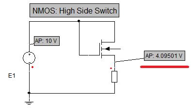

Muss diese Ugs-Spannung dann galvanisch getrennt sein? Denn sonst hab
ich doch das Problem, dass mein Mosfet nie richtig durchschaltent oder?
Ich bin davon ausgegangen, dass Ugs immer höher sein muss als die
Systemspannung...
Siehe Skizze, das Problem ist hier beschrieben:
http://frankheit.de/2009/08/13/high-side-switch-vs-low-side-switch-simulation/

So ist es.
So funktioniert es leider nicht. Da Du aber nicht der erste mit
diesem Problem bist, gibts da ne Menge Lösungen. Siehe auch Beitrag
von Ernst.
Gruss
Harald

Relevant hierfür sind zweierlei Angaben:
Vds = das ist quasi die maximale Spannung, die er sperren kann
Vgs = das ist die maximale Spannung, die zwischen G & S anliegen darf

Galvanische Trennung ist nicht nötig.
Je nachdem wie viele Teile du brauchst: von oben erwähnten BTS432 hätte
ich noch ein paar über.
Jain. Deine Gatespannung muss "schwimmend" sein, d.g. immer bezogen auf
Source. Die Differenz Gate-Source darf +/-20V nicht überschreiten. Das
kann man sich so vorstellen, dass man eine Batterie mit 20V an Source
anklemmt und mittels Schalter mit Gate verbindet. Dann ist es egal,
welches Potential Source hat. Die Ansteuerung muss das berücksichtigen.
Alles integrierten MOSFET-Treiber oder Intelligenten FETs tun das.
Kann man auch.
