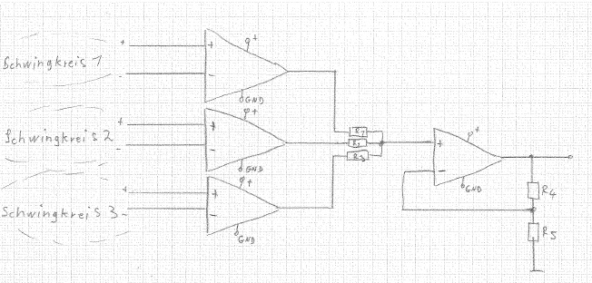

zu meiner Schaltung:
Am Eingang befindet sich eine 3D-Spule mit einem Schwingkreis die
Feldstärken aufnehmen. Also jeder Schwingkreis beinhaltet eine Spule mit
Kondensator und Widerstand.(eine Achse)
Jetzt will ich diese 3 Achsen (X,Y,Z) zu einer Resultierenden
zusammenführen.
Ist dies etwa mit so einer Schaltung realisierbar? (Bild)
Ganz rechts ist ein nichtinventierender Operationsverstärker, der aus
den 3 Signalen einen Mittelwert bildet. Mit dem Spannungsteiler am
Ausgang kann man das Signal verstärken, so das dieser OPv wie ein
Addierer wirkt.
Ist das möglich?
Ich muss meinem Vorredner Recht geben.
Wenn Du von einem Vektor alle Koordinaten addierst, was soll da
sinnvolles herauskommen?
Suchst Du nicht eigentlich den Betrag des Vektors?
Dieser ergibt sich zu
Ebetrag = sqrt( Ex^2 + Ey^2 + Ez^2 ).
Wie man das als Analogrechenschaltung realisiert, darst Du MICH aber
nicht fragen...
> Es muss doch bestimmt einen IC geben
Ja es gab mal so einen sqrt(x^2+y^2) IC. Den Typ weiß ich nicht mehr.
Der/die sind aber vor 20 Jahren ausgestorben als die Vektor-Displays zu
Grabe getragen wurden.
Zum Nachbilden für x, y, z musst du heute 4 Multiplizierer nehmen. Das
wird teuer und super genau wird das analog nie.
