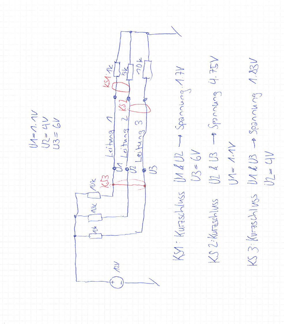

Ich sollte eine Komparatorschaltung machen um Kurzschlüsse bei Kabeln
festzustellen...
Oben im Bild seht ihr mein Schema noch ohne Komparatorschaltung...
Ich habe einfach mal mit Widerständen eine Schaltung gemacht das wenn es
bei Verbindung zwischen zweien Leitern eine Spannungsänderung gibt...
Nun kann mir jemand helfen, dass wenn zum Beispiel Leitung 1 mit Leitung
2 (siehe oben im Bild) sich kurzschliesst wie ich danach über ein
Komparator bei Kurzschluss eine LED zum leuchten bringe?
Bei Hausaufgaben ? Was soll das bringen ?
Natürlich vergleicht jeder Komparatot die Spannung am Knotenpunkt (hast
du ausgerechnet) mit einer Spannung an einem anderen Knotenpunkt (die
höher oder niedriger liegen müsste , wenn alles in Ordnnug ist).
Dazu kann man weitere Knotenpunkte zwischen 12V und0V mit weiteren
Widerständen schaffen an denen genau die benötigten Spannung anliege,
oder die anderen Knotenpunkte hernehmen, in der Annahme, daß es egal ist
was angezeigt wird, wo lange nur ein Komparatir zumindest einen
Kurzschluss erkennt.
