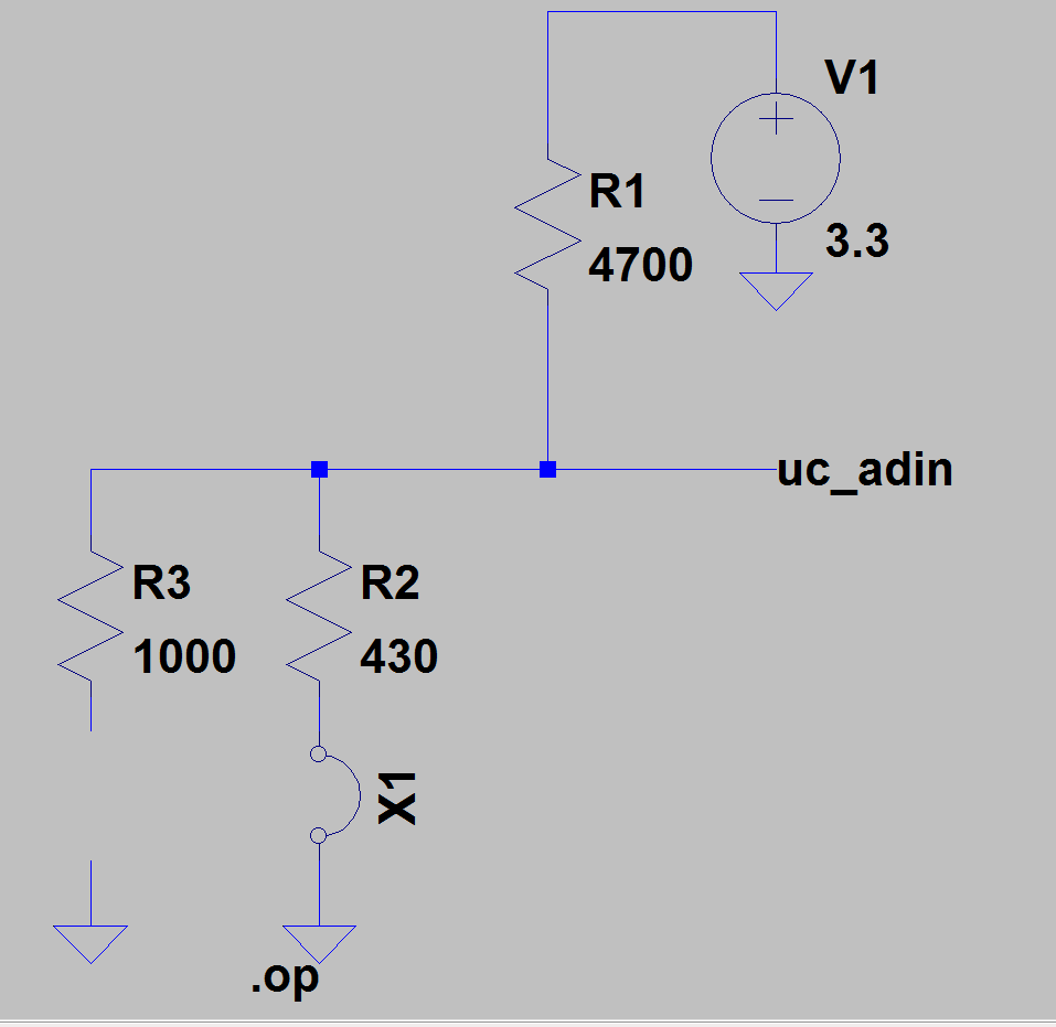

Hallo liebe Forumgemeinde,
bei einer Schaltung bin ich mir etwas unsicher und würde gerne euren Rat
erfragen.
Das Bild S1 ist die Orginialschaltung.Wir haben ein Mikrocontroller mit
Pull Up am Analogeingang, damit der ADC Eingang nicht floatet. Über den
ADC Eingang messen wir den Spannungsabfall über den Widerstand, wenn X1
Jumper eingesteckt ist und führen dann eine Funktion aus. Wenn der
Jumper X1 offen ist können wir R3 gegen Masse schalten und eine andere
Funktion ausführen. Die Jumper und Spannungsteilerwiderstände R2 und R3
sollen gegen einen DAC ersetzt werden.

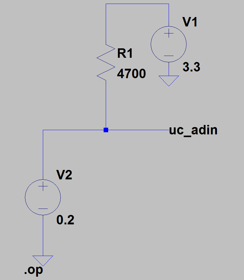

1.
Ich würde es wie im Bild S2 gezeigt aufbauen und die Spannungsquelle V2
stellt mein DAC dar. Spricht etwas gegen den Aufbau? Wenn ja, was und
wieso?
2. Wie würdet Ihr den DAC galvanisch trennen? Hierfür hab ich keinen
einzigen Ansatzpunkt
