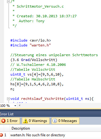

Hallo alle zusammen, ich bin im mom Ein Tutoriell zur Ansteuerung eines
Bipolar Schrittmotors am ausprobieren (Siehe Anhang) und Bekomme Leider
ein Fehler beim Übersetzen der Programms.
Es wäre echt super wenn ihr mir weiter helfen könntet
Und Sry dass es ev. ein banaler Fehler ist.
Hardware:
Myavr Board mit dem Atmega8
IC ULN 2003
Unipolar Schrittmotor
#3382785
Was genau gibt es an
"warten.h: no such file or directory"
nicht zu verstehen
Anyway.
Schmeiss es raus.
Da drinn ist höchst wahrscheinlich die Implementierung der Funktion
   warten10ms();
die kannst du aber mit den üblichen Mitteln durch
    _delay_ms( 10 );
ersetzen, wenn wir mal davon ausgehen, dass der Name der Funktion ihrer
Funktionalität entspricht.
