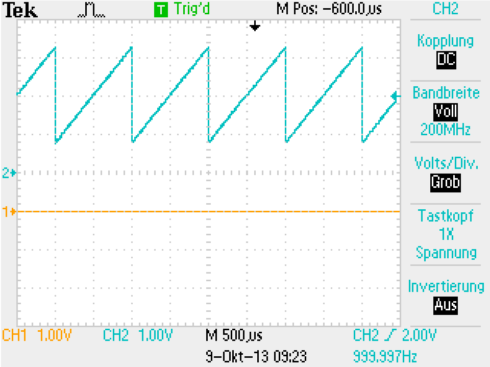

Falls jemand noch zu solch später Stunde auf ist:
Habe ich die Aufgaben richtig gelöst? Falls nicht: worin liegt mein
Fehler
a) Die türkise Spannung würde um ihre Nulllinie schwingen und die
orangene Gleichspannung würde nicht dargestellt werden.
b) 2V, weil die Mittellinie der türkisen Spannung um so viel von der
Nulllinie abweicht.
c) 1ms
Danke im Vorraus für jede Antwort!

Danke für die schnellen Antworten!
Das Umrechnen habe ich bei der Frequenz ganz vergessen! Die Frequenz ist
dann 1000 richtig?
Zu a) Die orangene Spannung würde unverändert dargestellt werden?
Gast #3383013
> Die Frequenz ist dann 1000 richtig?
Fast richtig.
Ja. Warum sollte sie sich denn ändern?

Ich dachte, dass im AC Modus nur Wechselspannungen dargestellt werden
und die orangene Spannung ist ja eine Gleichspannung.

Abhängig davon wie nerdig der Aufgabensteller drauf ist sollte man
erwähnen, dass der Triggerlevel einer Anpassung bedarf, sonst ist das
Bild entweder matsch (nicht-syncrhonisierter 'Autotrigger') oder leer
(ungetriggerter 'Single shot').
Gast #3383021
> 1000 Hz?
Vermutlich richtig genug. Das Tek selbst gibt rechts unten im Bild
999.997 Hz an - nerdige Aufgabensteller hören sowas (mit einem Verweis
auf die unglaubwürdige Genauigkeit und einer Erwähnung der eingestellten
Zeitbasis nebst zu erwartender Ablesegenauigkeit) gerne.
Sozusagen eine Wechselspannung mit einer Amplitude von 0 V :-) Bei
AC-Kopplung verschwindet der (hier nicht vorhandene)
Gleichspannungsanteil und übrig bleibt eine Wechselspannung mit einer
Amplitude von 0 V - eine Nulllinie.

Also im Handbuch heißt, dass das T Symbol für:
Das Oszilloskop hat einen Trigger erkannt und
erfaßt jetzt die Nachtrigger-Daten.
Was genau heißt das? Ich habe im Handbuch nach Nachtrigger gesucht und
nichts gefunden.
g457 schrieb:
>> 1000 Hz?
Das habe ich ja ganz übersehen. Wieso wird nur für Kanal 2 die Frequenz
ausgegeben und nicht Kanal 1? Oder kann man das am Oszilloskop
umschalten?
Achso. Sind also alle Gleichspannungen im AC modus Wechselspannungen mit
einer Amplitude von 0V?

Ja, ∗jetzt∗. Wenn Du Einstellungen veränderst (z.B. Kopplung von DC auf
AC umschalten) muss (genauer: soll) es ∗neu∗ triggern. Wenn das
neuerliche Triggern nicht klappt ('Singleshot', Triggerlevel ausserhalb
des hier zu erwartenden Signals) oder nicht synchronisiert ist
('Autotrigger' ausserhalb des hier zu erwartenden Signals) wird das
Display leer bleiben (ersterer Fall) oder 'Matsch' zeigen (letzerer
Fall).
> umschalten?
Bei allen mir bekannten (halbwegs aktuellen) Speicherossis ja. Bei den
üblichen(tm) kann man sich die Werte auch von mehreren Kanälen
gleichzeitig zeigen lassen.
Nicht nur bei AC-Kopplung sondern generell.

Der Gleichspannungsanteil bei CH2 ist doch 0,8V. Der kleine hellblaue
Pfeil mit der 2 an der linken Seite zeigt doch an wo die Nulllinie
liegt?!
Das orange Gebilde sagt mir pauschal das an dem Eingang nichts ist.
Gast #3383199
Basti schrieb:
> Ha, ich nehme alles zurück, hab ja ganz vergessen das die Hälfte
> der Vpp mit zum DC-Anteil gehört :-D
...aber nur bei symmetrischen Signalen wie hier. Nicht allgemein die
Hälfte. Bei PWM <> 50% Duty Cycle sieht das z.B. anders aus!
> liegt?!
Nein. Der Pfeil sagt dir, das die Kurve (also ihre Darstellung auf dem
LCD) um 0,8V verschoben wurde. Bei Messung mehrerer Kanäle (die Baureihe
kann z.T. 4 Kanäle plus die Math-Funktion) ist es der Übersichtlichkeit
halber durchaus hilfreich, wenn nicht alle Signale auf der selben
Nulllinie liegen.
Mit freundlichen Grüßen
Thorsten Ostermann
