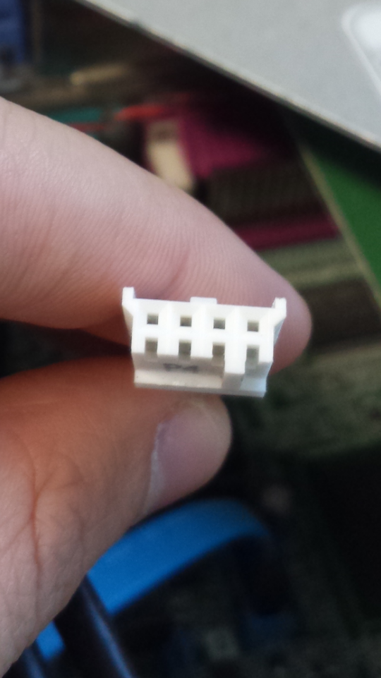

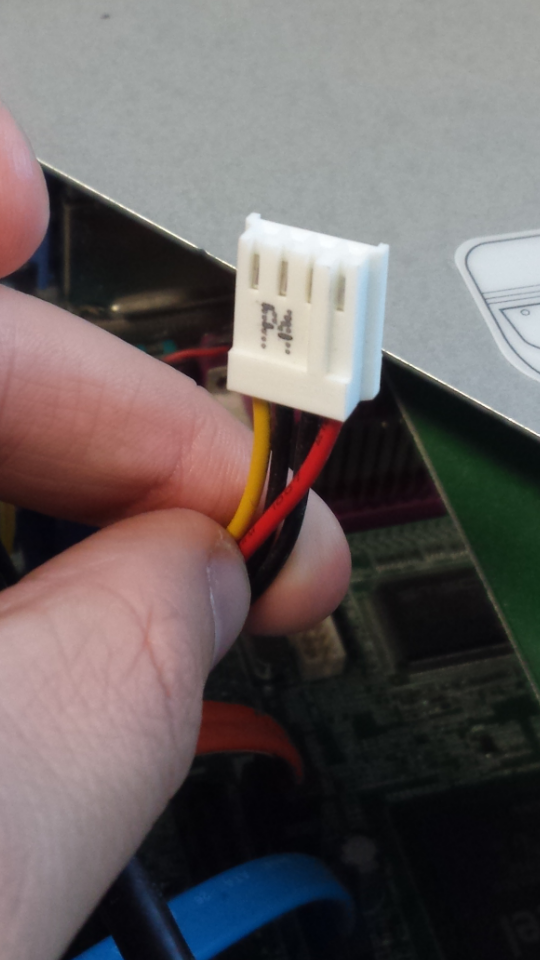

ich würde gerne in einen Rechner eine neue, zusätzliche Festplatte
einbauen. Ein SATA Anschluss ist zwar noch vorhanden, jedoch kein
passender SATA Stromstecker. Ein P4 Stecker (siehe Anhang) ist jedoch
noch verfügbar. Gibt es einen Adapter, mittels dessen ich beispielsweise
eine Western Digital WD20EZRX 2 TB Festplatte über diesen Stecker mit
Strom versorgen kann?
Vielen Dank!
"P4 Stecker" ist gut. Das ist ein Stromversorgungsstecker für
Diskettenlaufwerke.
So einen Adapter wirst Du Dir selbst schnitzen müssen, außerdem ist der
Leiterquerschnitt etwas gering, um damit 3.5"-Festplatten zu betreiben,
das kann Probleme geben.
von Stromstecker (Gast)
Schade, hatte ich mir fast schon gedacht. Trotzdem danke!
Klar gibt es das. Liegt bei vielen Mainboards schon bei, gibts aber auch
beim besseren Computerhändler zum Verkauf:
http://www.csv.de/artinfo.php?artnr=A3312730&KATEGORIE=33127
