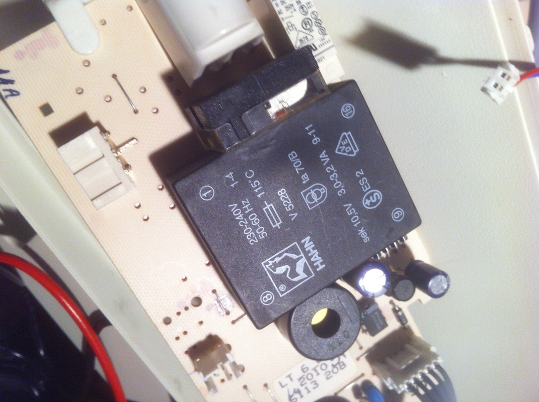

ich hatte heute einen Gefrierschrank von Liebherr in den Fingern, bei
dem die Displayeinheit nicht mehr funktioniert. Der Fehler war schnell
ausgemacht: der Trafo für die Stromversorgung ist hin. Da scheint wohl
eine Windung durch zu sein.
Nun sind Trafos mit den benötigten Daten nicht unbedingt schwer zu
finden, aber ich habe die Hoffnung noch nicht ganz aufgegeben, einen
aufzutreiben, der auch mechanisch passt.

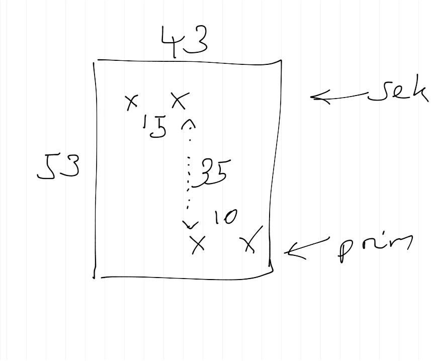

Anbei mal ein Foto des Trafos und eine Skizze der Anschluesse (von der
Rueckseite aus gesehen).
Die Bauhoehe ist relativ unkritisch, da ist noch Luft.
Hat jemand eine Idee, wo man sowas herbekommen koennte?

Ja, gemessen. Der Trafo hat sogar eine kleine Beule (sieht man auf dem
Foto, wenn man genau hinschaut). Der Kuehlschrank wuerde offensichtlich
mal draussen, evtl. sogar an einem Generator betrieben, also wer weiss,
was der so abbekommen hat...

Überall daher, wo Flachtransformatoren verkauft werden. Ich würde den
Aufdruck "V5228" als Typenbezeichnung interpretieren. Und den Hersteller
kennst du auch.
Allerdings mache ich dir nicht viel Hoffnung. 10.5V Sekundärspannung
sind ziemlich exotisch. Wird also eine Sonderanfertigung sein.

Ach, von BLOCK gibt es 4W Typen mit 2x5V. Da muß man nur die Löcher neu
machen. Die Außenabmessung kommt auch hin.
Mindestens lt. Datenblatt.

Einen "Pin genauen" Ersatztrafo wirst du wohl neu nicht bekommen. Macht
aber nichts. Hauptsache du bekommst den Ersatztrafo irgendwie befestigt
(Adapterplatine, kleben, Klemmen, Kabelbinder (hitzestabil) oder
sonstwie).
OP
Danke für eure Antworten! Werde wohl wirklich einfach einen halbwegs
passenden Trafo nehmen und den irgendwie "huckepack" auf die Platine
setzen.

> Thermosicherung in einem vergossenen Trafo ersetzen --> Spitzenwitz!
Auf dem Bild ( oben ) ist ganz deutlich die Sicherung zusehen,
da wo sich das Gehäuse etwas verzogen hat.
die kann man herausziehen und draufstehen ( SI 115 C ) tut es auch.
Gruß Holger

Pass aber auf, das Dein nächster Post nicht lautet: "Ersatz für defekten
Linearregler gesucht".
Einen Trafo mit 10,5V wirst Du wohl kaum bekommen, sondern einen mit
mehr. Da besteht dann die Gefahr, dass der Längsregler, mit heißen
Füßen, in die ewigen Jagdgründe eingeht.
Thermosicherungen für Trafos befinden sich ausschließlich innerhalb der
Primärwicklung eines Trafos und sind damit nicht ersetzbar. Das ist auch
so gewollt, da diese Sicherungen sicherheitsrelevant sind. Zudem lösen
diese Sicherungen meist erst aus, wenn durch Überhitzung bereits ein
Windungsschluß erfolgt ist. Die Beule im Plastik dieses Trafos läßt
vermuten, daß dies auch hier der Fall ist. Ergo Trafo durch ein
möglichst gleichwertiges Modell ersetzen. Ob 10.5 Volt oder 12 Volt
sollte hier keine große Rolle spielen.
Ich hatte ja schon gesagt, das der 4W Trafo von Block mechanisch passt.
Wenn der 2x5V nicht aufzutreiben ist, dann geht aber der 2x6V von
Reichelt.
Evtl. den Kühlkörper vergrößern.
