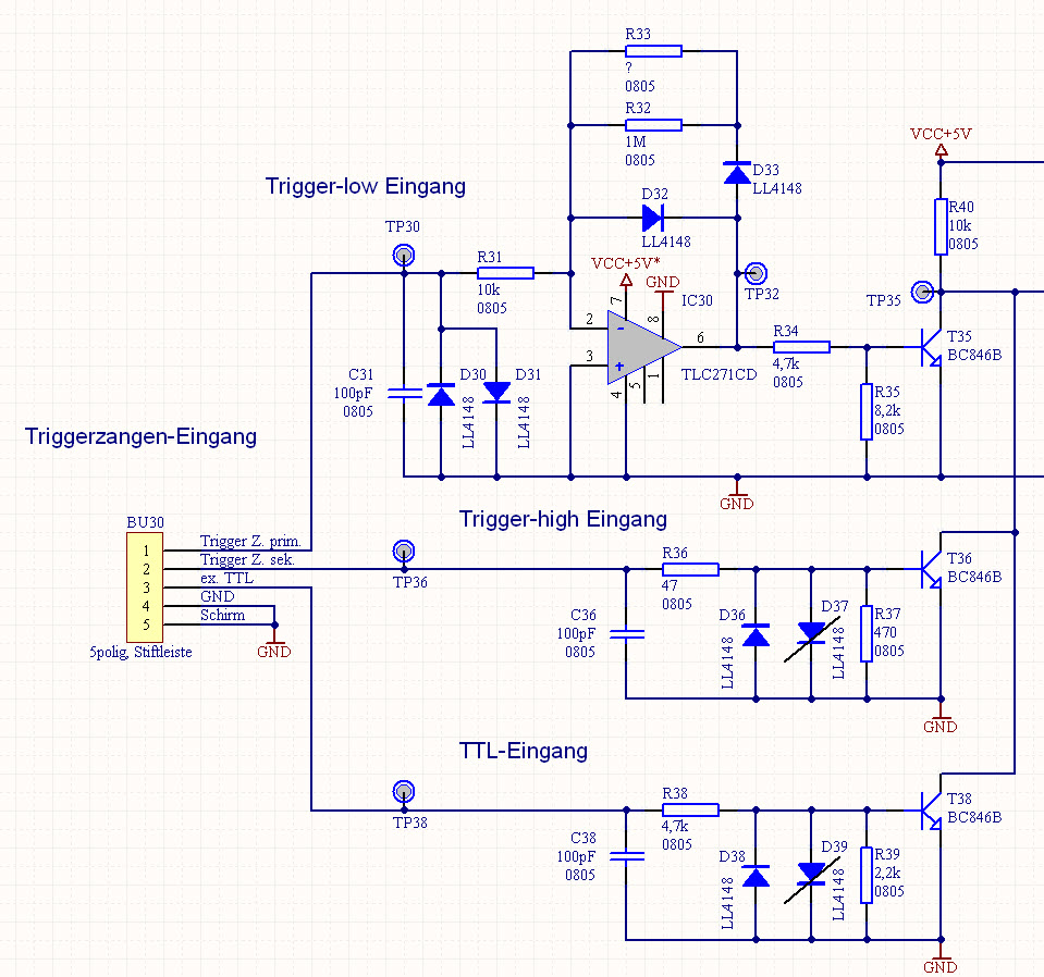

Habe eine selbstgebastelte Eingangs- und Signalaufbereitungselektronik.
Abgekupfert nicht selbst entwickelt.
Die Funktioniert leider nicht zufriedenstellend.
Bei niederen Drehzahlen zeigt es meist falsche Werte an.
Im Anhang ein Schaltbild.
Also, wer was "professionelleres" hat bitte melden.
danke für Eure Beiträge.

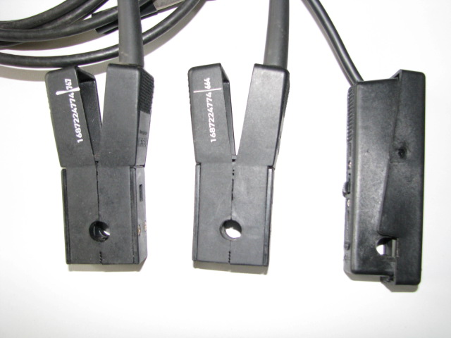

Die Elektronik an mehreren Triggerzangen ausprobiert.
2x Bosch und an einer Hella Gutmann.
Auch ein paar Billigzangen.
Die Bosch sind von Abgastestern Bauj. 1992, die Hella ist neu.

Wenn's was nützt,
die Bosch haben 61µH
die Hella 280µH

Gast #3390066
Mathias H. schrieb:
> oft eine falsche Anzeige durch Doppeltriggerung.
Naja, kein Wunder, denn du hast ja einen Schaltungsteil der auf positive
Signale reagiert (TTL und Trigger-high) und einen langsameren Teil der
empfindlich auf negative Signale reagiert. Wenn man von der Zündleitung
oder Einspritzventilleitung induktiv einen Impus abnimmt, kann man wohl
erwarten, dass der positive und negative Anteile enthält. Du bekommst
also immer eine schnelle Reaktion auf den positiven Anteil und eine
etwas verspätete Reaktion (durch den invertierenden OPV) auf den
negativen Teil des Signals.
Am besten wäre nur eine empfindliche und gleichzeitig großsignalfeste
Schaltung, die nur auf eine Richtung reagiert. Man könnte aber auch die
Ausgangimpulslänge der positiv reagierenden Schaltungsteile soweit
verlängern, dass die mit dem OPV zu einem langen Impuls verschmelzen.
OP #3390167
Es ist immer nur ein Eingang aktiv.
@ArnoR
Wie würde deiner Meinung eine "empfindliche und gleichzeitig
großsignalfeste Schaltung" aussehen?
Oder dein anderer Vorschlag?
> Man könnte aber auch die Ausgangimpulslänge der positiv reagierenden
> Schaltungsteile soweit verlängern, dass die mit dem OPV zu einem langen
Gast #3390184
Wenn das stimmt (was ich bei der Zündleitung nicht so ganz glauben kann,
außerdem reicht dem OPV ein ganz kleiner Impuls von <50mV), kann es ja
nur am Signal selbst liegen, d.h. es kommt mehr als nur ein einziger
positiver oder nur ein einziger negativer Impuls rein.
Um sinnvolle Tipps zu geben, müsste man das Signal aus der Zange mal
sehen (Oszillogramm).
OP #3398561
Der "Trigger-low Eingang" ist für Primärseite Zündspule.
"Trigger-high Eingang" für Sekundärseite Zündspule oder an einer
Zündkerze.
"TTL-Eingang" ist nur für Test und Anschluß für einen Frequenzgenerator
beim Programmieren.

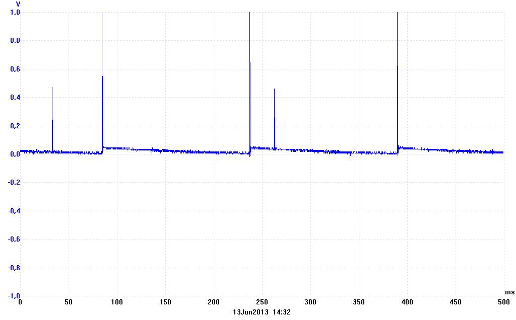

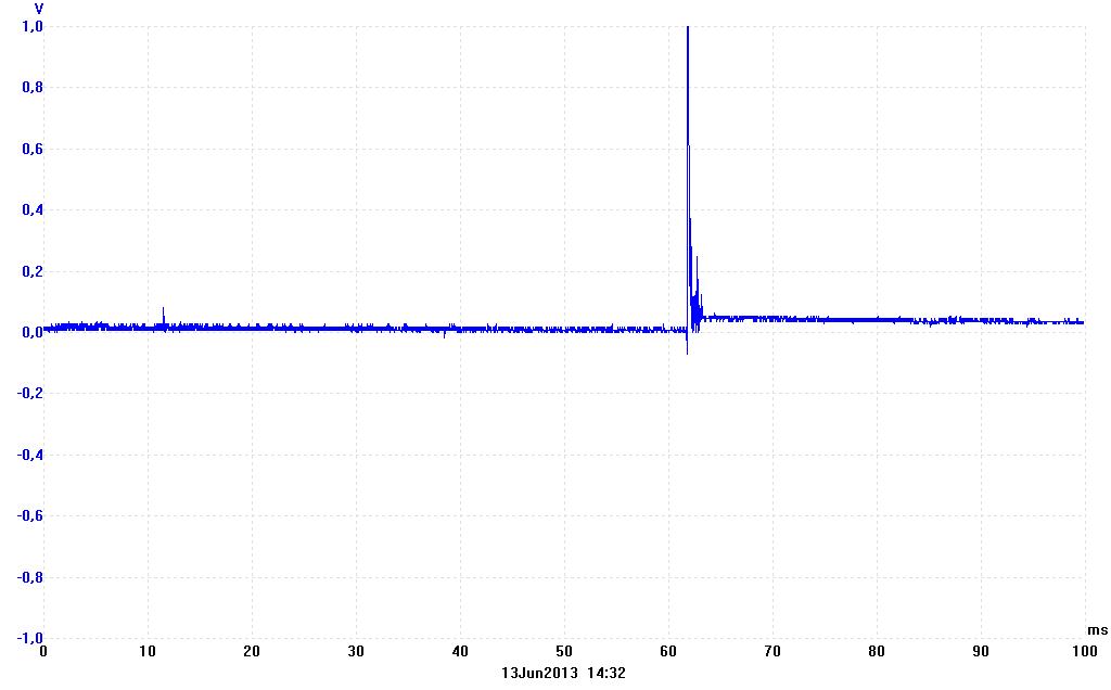

Im Anhang ein paar Signake direkt von der Triggerzange.
Wie schon erwähnt, wenn jemand einen passenden Schaltplan für eine
Eingangselektronik für mich hätte, wäre ich sehr dankbar.
Gast #3398638
Also doch mehrere Impulse je Periode. Du darfst nur die großen Impulse
detektieren, die in den Bildern alle 150ms kommen, die anderen nicht. Du
solltest also einen Schmittrigger-Eingang verwenden, der eine (evlt.
sogar einstellbare) Einschaltschwelle hat, die etwa in der Mitte
zwischen den gesuchten Pulsen und den Störpulsen liegt. Dazu die Pulse
nochmal mit größerer Zeitauflösung ansehen.
