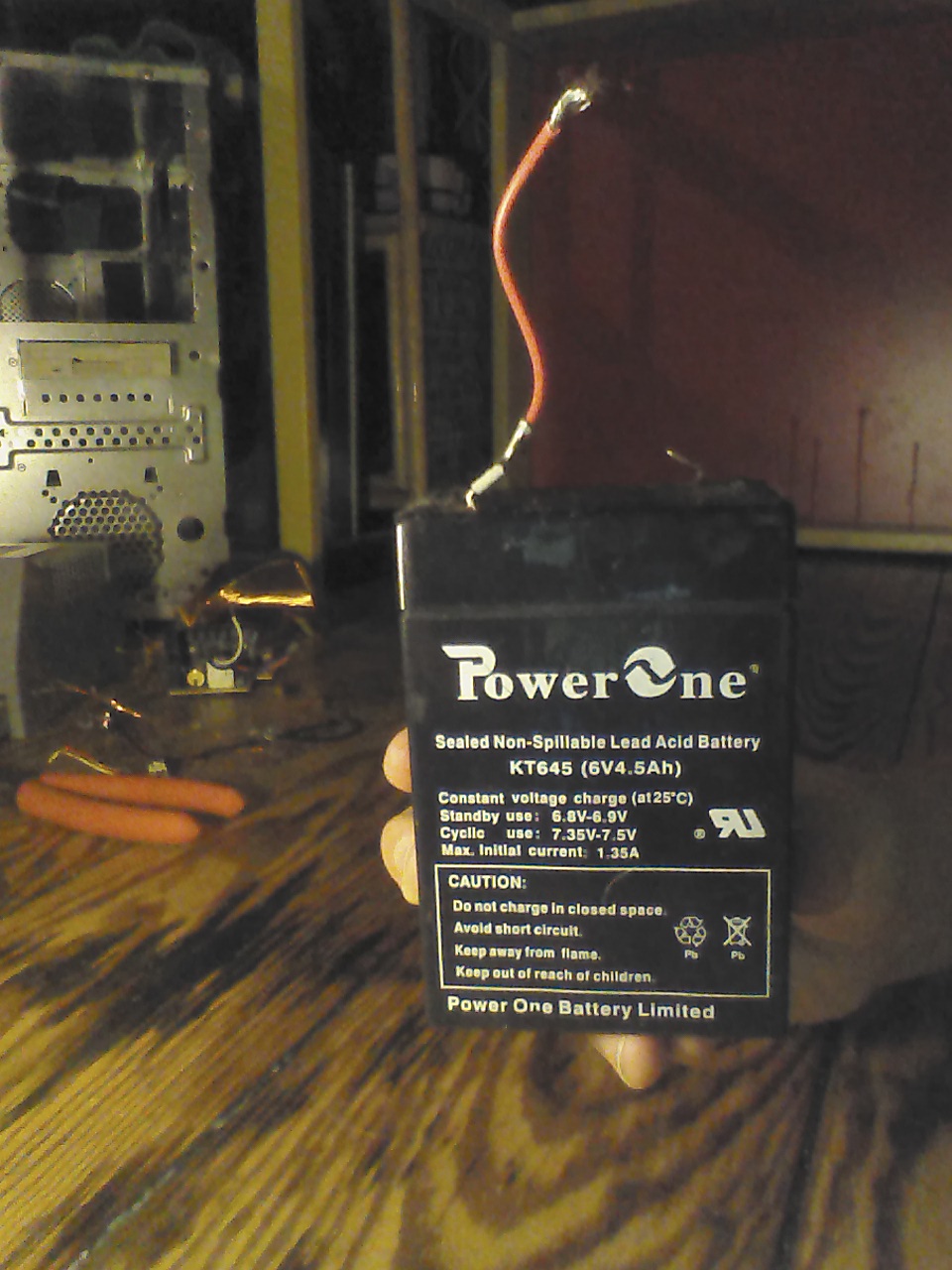

Moin, ich hab heute 'nen bleiakku mit Zellenspannung 0 gefunden. Kann man den irgendwie retten?

Und 6v 4.5 Ah steht drauf
#3385472
wenn er mehr als ein paar Tage auf 0V war am Besten gleich Entsorgen.
#3385474
Und hier ein Bild
#3385476
Ich hab mal gehört, dass man die mit 'nem Schweißgerät wiederbeleban kann. Stimmt das? Das Bild machts nicht besser. Ein paar Tage 0V und das Ding ist mausetot.

So hab mal autoladegerät mit starterfunktion kurz angeschlossen und jetzt an das Originalladegerät angeschlossen

So hängt an 5V 36A PC-Netzteil
#3385602
Oh shit der akku gibt knakende geräusche von sich. Überdruckventiel?

Die Zellen kriegt man mit Glück wieder auf Spannung aber der Innenwiderstand bleibt im kOhm-Bereich. Bei der hohen Selbstentladung der Dinger macht das einen schönen Briefbeschwerer.
