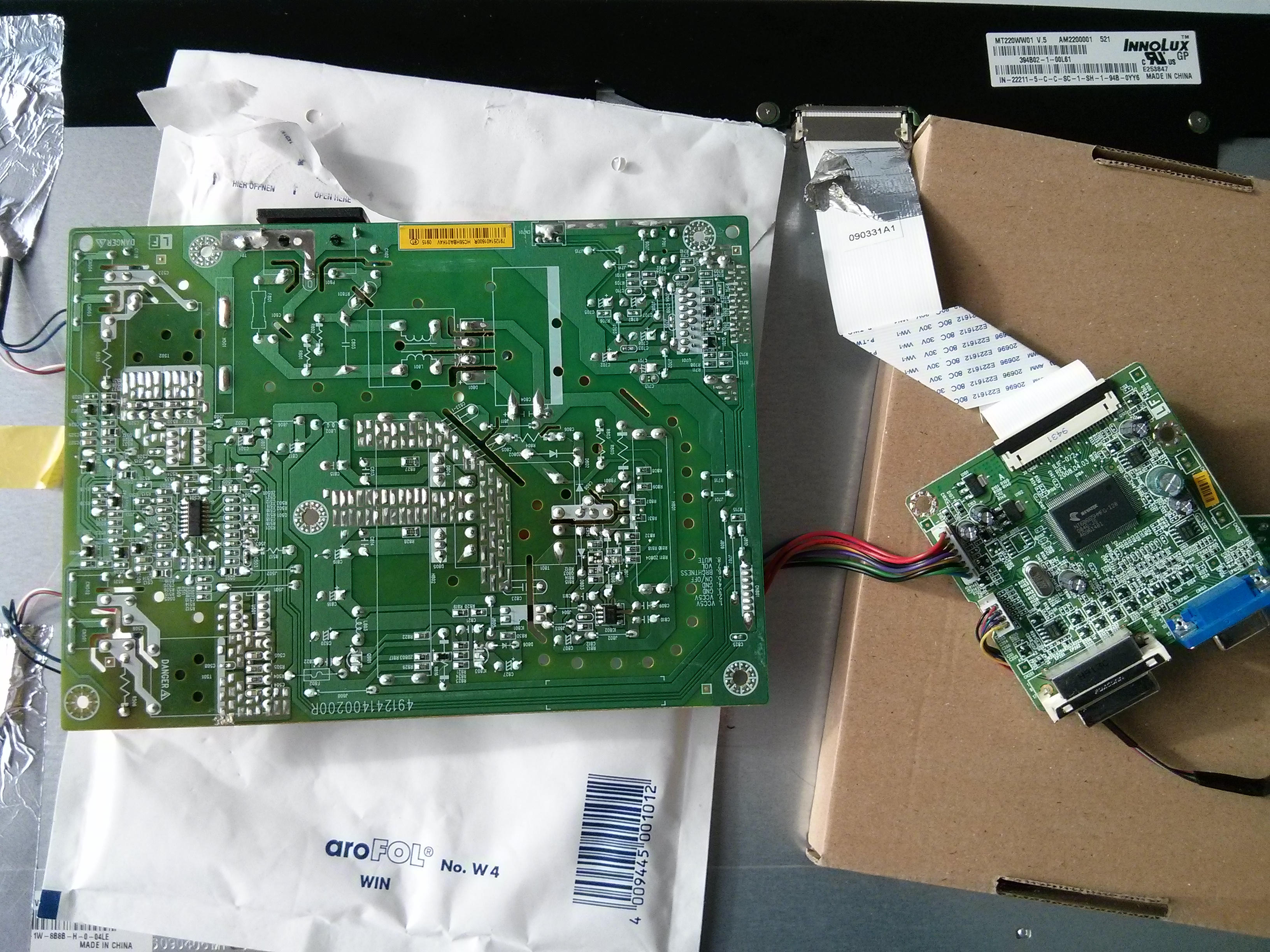

ich habe folgendes Problem an meinem Monitor: Sobald ich ihn einschalte
erscheint kurz ein Bild und dann ist es dunkel. Das Bild ist weiterhin
schwach sichtbar aber die Hintergrundbeleuchtung ist aus. Nun hatte ich
zuerst die Elko's im Verdacht. Leider hab ich nur ein Multimeter daher
habe ich sie mit der Widerstandsmessung durchgemessen und der Widerstand
ist erst sehr hoch und wird dann geringer. Elko's sollten also i.O.

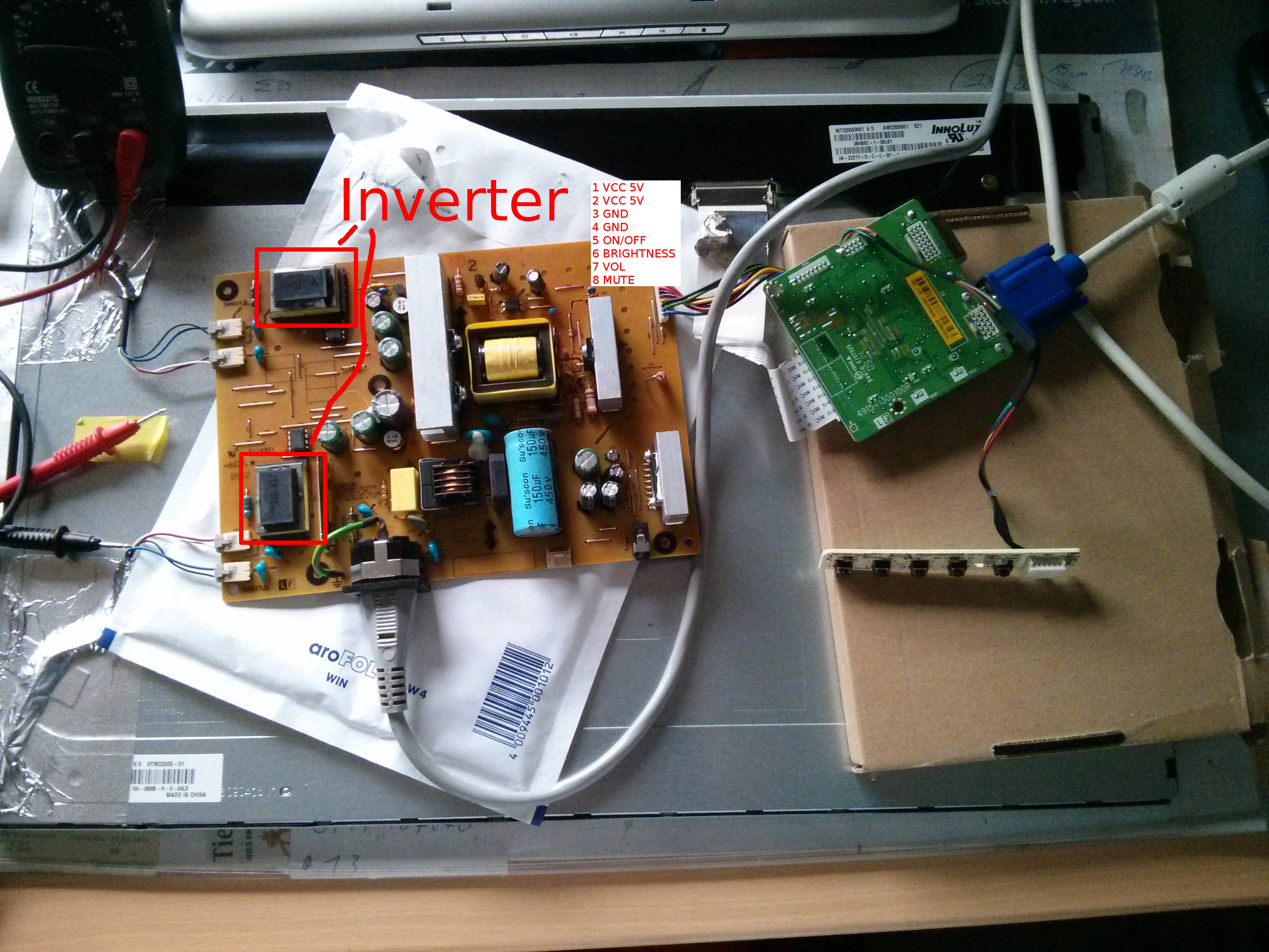

sein. Nun bin ich nicht sicher ob die Inverter (s.Bild) oder die
Steuerplatine rechts einen Schaden haben. An der Belegung der Pins von
der Steuerplatine zum Netzteil (s.Bild) habe ich den Kontakt "ON/OFF"
gemessen. Sobald dieser Spannung hat geht die Beleuchtung an. Die
Spannung liegt aber auch weiterhin an wenn die Beleuchtung aus ist.
Wie kann ich nun weiter vorgehen um den Fehler zu finden?

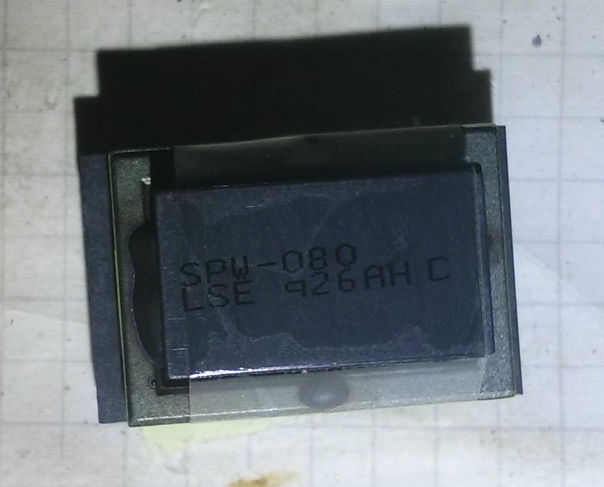

Ok, danke. ESR kann ich ohne Oszi allerdings nicht ermitteln. Wie kann
ich die Inverter ausmessen? Ich finde kein Datenblatt zu dem Bauteil. Es
steht nur "SPW-080 LSE 426AH C" drauf. Wenn ich nun als Eingangsspannung
5V (oder gibt es andere Standardwerte?) anlege müsste er mir, sofern er
funktionert, doch einige KV als Ausgangsspannung geben, oder?
Der Monitor hat eine Schutzschaltung, die bei einem Fehler im Inverter
oder an den Röhren nach ca. 2 -3 Sek. abschaltet. Bei meinem Inverter
war eine Unterbrechung auf der Sekundärseite vorhanden, also kein
Durchgang. Was ist das denn für ein Monitor? Hersteller und Typ?

Ich hab nun die beiden Inverter ausgelötet und durchgemessen. Bei beiden
ist die Sekundärseite durch. Ich muss diese daher ersetzen. Nun habe ich
gleich das nächste Problem. Ich kann nirgends diese Inverter auftreiben.
Weder auf ebay noch über Google finde ich etwas. Hat jemand einen Tip wo
ich solch ein Bauteil herbekommen kann? Oder besteht die Möglichkeit
einen anderen Inverter einzusetzen?
