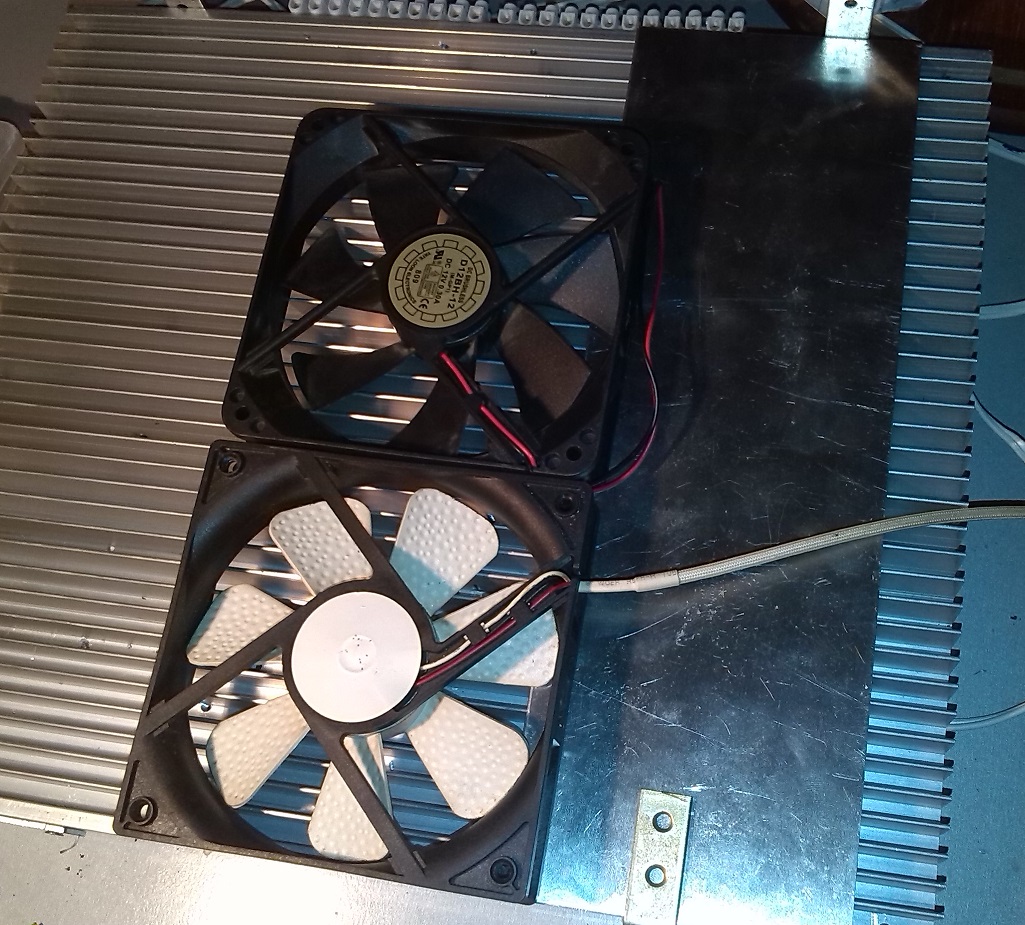

es geht um einen Kühlkörper 350x300x25mm, Aluminium.
In der Mitte zwei große 140mm Lüfter, so dass knapp alle Finnen
"bepustet" werden. 300W werden am KK abgeführt.
Kann jemad durch seine Erfahrung o.ä. einschätzen wie sich die
Kühlleistung verändern würde/verbessern würde, wenn ich alle Finnen mit
einer Metallplatte abdecken würde mit Aussparungen für die Lüfter. Und
die Lüfter drehen würde, sodass sie anstatt über die Finnen zu pusten
ansaugen würden?
Oder eine sonstige Einschätzung dazu, ob das klug wäre?

Bei Saugen ist i.A. die Kühlleistung geringer, weil die Grenzschicht
zwischen Kühlrippen und bewegter Luft nicht so effektiv kaputt gemacht
wird.

Gast #3387878
Bei der Kühlung bzw. der Wärmeabfuhr geht es u.v.a. um die
Strömungsgeschwindigkeit der Luft.
Die zwei Lüfter decken also fast den ganzen Bereich ab. Ein Blech mit
einem bzw. zwei Löchern entspricht also genau den Lüftern und ihrem
Gehäuse. Was soll also dann ein Blech? Im Randbereich gilt: Ein Deckel
erhöht die Reibung, reduziert also den gesamten Luftdurchsatz. Kann mir
nicht vorstellen, dass das der große Bringer wird.
Vielleicht bringt aber eine erläuternde Zeichnung die Erleuchtung. So
lassen sich nämlich die Verhältnisse bestenfalls erraten.
Gast #3389336
ich hab mal ein Foto gemacht, das es ansatzweise zeigt.
Die zwei Lüfter reichen doch nicht für die ganze Fläche, sind nur 120mm.
Davon 2 Stück und in die Mitte dazwischen kommen quer noch 2x 60mm
Lüfter, das ergibt dann exakt 300mm, also können dann alle Finnen
"belüftet" werden.
Das kleine Blech als Andeutung. Soll dann in dem Fall aber beidseitig
alle Finnen bedecken, sodass entweder die Luft an der Seite rausgepustet
wird oder angesaugt.
Wie bekomme ich die beste Kühlleistung.
1. Blech ganz weglassen.
2. Blech + diese Standard PC-Lüfter auf "saugen", angesaugte Luft von
der Seite
3. Blech + die Lüfter pusten auf den KK runter (für pusten sind sie ja
gedacht).
Wenn die Lüfter auf saugen sind dann stelle ich mir folgenden Nachteil
vor.
Warme Luft steigt ja auf, über dem KK würde sie ja wieder angesaugt
werden.
Beim Saugen würde ja ehr kühlere Luft dann an den Seite angesaugt werden
und nach oben hin weggeblasen werden.
Versteht ihr was ich meine?
#3390079
@ HansW (Gast)
Viel hilft viel ;-)
>"belüftet" werden.
Naja.
Klingt sinnvoll.
Nein.
>der Seite
Könnte gehen.
>gedacht).
Würde ich als günstigeste Version sehen.
>werden.
Also wird der Kühlkörper waagerecht mit den Finnen nach oben
montiert?.
So in etwa. Naja, die warme Luft muss so oder so halbwegs weg von dem
Teil. Also darf das Ding nicht zu sehr verbaut werden.
Die Frage der Kühlleistung ist direkt verbunden mit der maximal
zulässigen Temperaturdifferenz zwischen Wärmequelle und Umgebung. Und
LEDs haben es da gern etwas kühler, so um die 85°C maximale
Sperrschichttemperatur. Zum Vergleich, ein aktueller CPU-Lüfter mus auch
so um die 100W wegschaffen und das bei ähnlichen, eher noch geringeren
Temperaturen bei um die 60°C Chiptemperatur. Grob geschätz könne man die
320W schon wegbekommen. Das würde ich aber am Ende besser nachmessen,
auch wenn das nicht ganz so einfach ist. Denk dran, die
Kühlkörpertemperatur ist zweitrangig, die Sperrschichttemperatur der LED
ist der wichtige Parameter.
Gast #3390211
Vielen vielen Dank Falk.
>Viel hilft viel ;-)
Etwa nicht?
>"belüftet" werden.
>Naja.
Wieso naja? -meinst du weil der 120mm Lüfter nicht auch genau auf 120mm
pustet? (Gehäuserahmen usw)
>Nein.
Okay danke, dh ich werd dann sowieso Bleche dranbasteln, dann kann ich
ja das mit der Lüfterichtung später einfach testen.
>montiert?.
Jupp.
>Grob geschätzt könne man die 320W schon wegbekommen.
Lt ebay VK stammt er aus einem HF Ladegerät und hat so ca 440W abgeführt
mit zwei Lüftern. (ka wie groß die Lüfter waren und wie verbaut das
Ganze war). Wobei sich daraus natürlich nicht für mich ergibt wie heiß
das Ganze wurde /werden drufte.
Ich versuche es zumindest es "gut" zu machen. Leds-COBs werden
verschraubt mit dem KK und arctic silver WLP.
Danke nochmals.
#3390463
@ HansW (Gast)
>>Viel hilft viel ;-)
>Etwa nicht?
Nur dann, wenn es mit Knoff Hoff angewendet wird. Man kann auch mit 10
120mm Lüftern nur Wirbel ohne viel Kühlwirkung bauen.
>>"belüftet" werden.
>>Naja.
Die Luftanströmung ist nicht optimal, aber für deinen Zweck wird es
reichen.
Klingt brauchbar.
