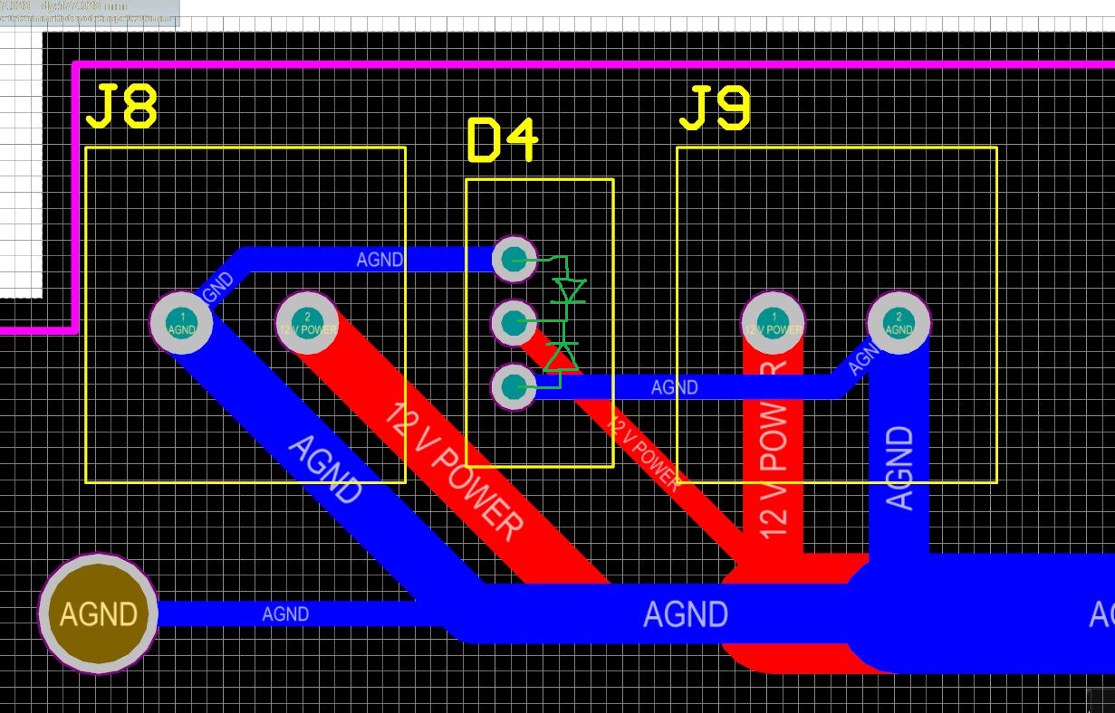

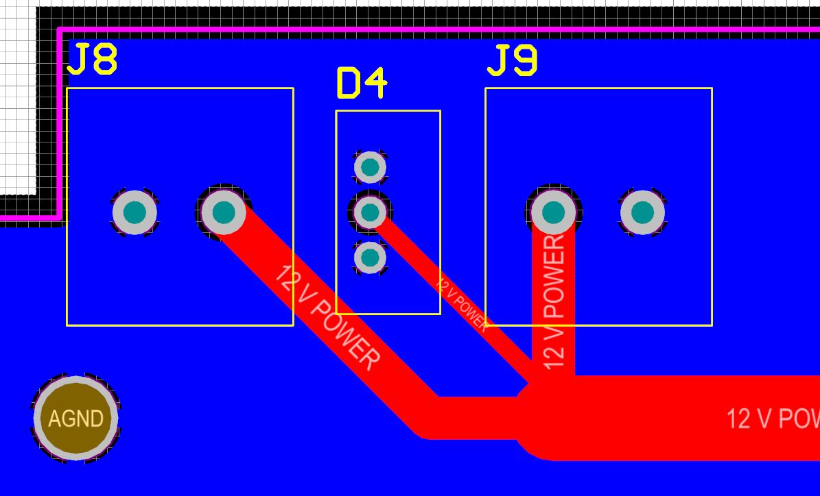

ich möchte Freilaufdioden verwenden um eine Schaltung vor induktiven
Verbrauchern zu schützen. Nun sollte man ja bei einem 2lagigen Layout
möglichst eine Ground-Plane benutzen. Doch da frage ich mich, ob das
Auswirkungen auf den Schutz durch die Freilaufdioden hat. Ich habe zwei
mögliche Schaltungen als Bilder angehängt: eins mit Ground-Plane, eins
ohne. In dem einen Bild habe ich eingezeichnet, wie die Dioden
verschaltet werden sollen. J8 und J9 sind Anschlüsse für induktive
Verbraucher.
Ist die Freilaufdiode bei einer Ground Plane immer noch effektiv?
Spannungsspitzen sind ja so nicht mehr durch die Diode von dem Rest der
Schaltung "abgeschirmt".
Vielen Dank,
inspire
Gast #3387696
Meine bescheidene Meinung:
Wenn ich die Wahl zwischen diesen beiden Varianten hätte, würde ich das
GND Plane vorziehen.
Mit ner richtigen Masseführung wahrscheinlich die Leiterbahnvariante.
#3387726
im endeffekt dürfte sich da doch nicht viel verändern. Der negative
Spannungsimpuls entsteht und die diode verbrät ihn. Ob du nun in Bild
eins eine große Massefläche hast, oder wie in Bild zwei 2
abzweigungen... Ich denke nicht das es den braten fett macht.
Gast #3387739
Was soll eine Freilaufdiode zwischen GND und Speisung? Bist du sicher,
dass diese am richtigen Ortp latziert ist?
Ground-Plane ist zu bevorzugen, und die Speisung würde ich nicht so
sparsam (in der Leitbahnbreite) und schräg an an die Pins führen. Direkt
waagrecht verbinden wäre doch besser.
#3387786
@ inspire !! (inspire02)
Was für eine Schaltung?
Nicht zwingend.
>Verbraucher.
Ein Schaltplan wäre hilfreich.
Sicher.
Die Diode schirmt nicht ab, die vermeidet die Spannungsspitzen, indem
sie einen Freilaufweg für den Strom bereitstellt.
Sternförmige VCC und Masseführung ist zwar schön und gut, aber man muss
es nicht übertreiben.
