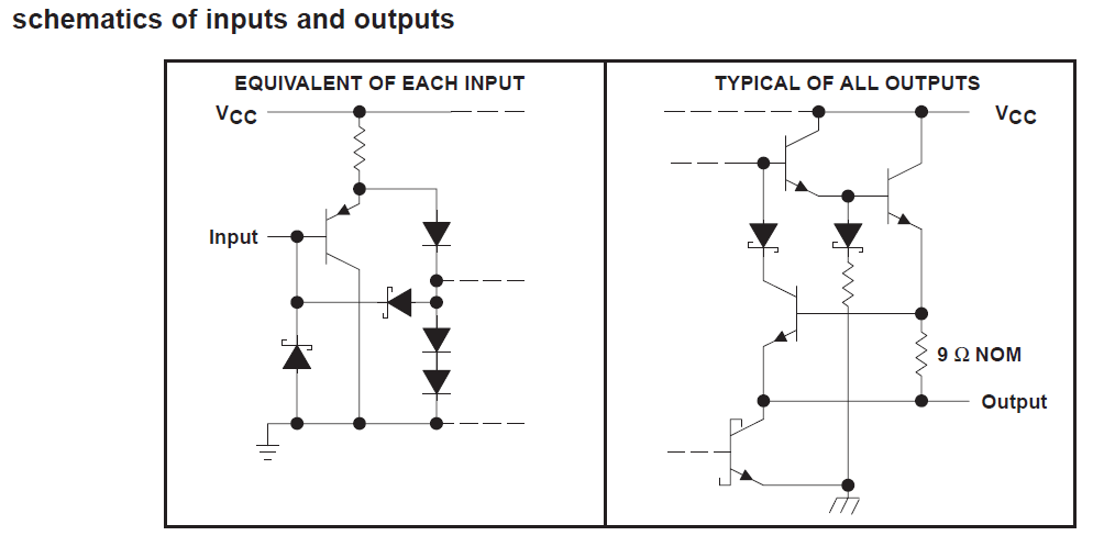

Ich habe vor eine GPS synchronisierte 10 MHz Referenz zu bauen. Geplant
sind 8 Rechteck; 50 Ohm BNC Ausgänge die mittels MC3487 realisiert
werden. Die Ausgangsstufe gemäss Datenblatt ist im Anhang.
Ist Serie Terminierung hier richtig?
Würdet ihr mit 100nF entkoppeln?
Ist ein Widerstand mit 41 Ohm korrekt dimensioniert?
Wie weit darf die Impedanz vom Wellenwiderstand abweichen?
Besten Dank für eure Anregungen.

Aber zurück zu meinen Fragen im ersten Post. Bin ich mit 41 Ohm
Serie-Widerstand plus 9 Ohm im Treiber richtig, oder lese ich das
Datenblatt falsch? Wie genau muss die Impedanz passen? Sind +- 10% noch
ok...

von (prx) A. K. (prx)
Marcel K. schrieb:
> Der MC3487 treibt übrigens 100mA pro
Was angesichts eines garantierten Kurzschlusstroms vom nur 40mA schon
beachtlich ist. M.a.W: Wo hast du diesen Wert her?
> Da ich aber 50 Ohm in Serie habe und am Gerät eventuell 50 Ohm
> als Abschluss ist im schlimmsten Fall mit 100 Ohm total
Schon besser, denn die dokumentierten Parameter beziehen sich auf eine
100 Ohm Last. Allerdings differentiell.
Da das ein differentieller Treiber ist hat sich der Hersteller nicht
wirklich die Mühe gemacht, einen symmetrischen Ausgang zu zaubern. Soll
heissen, die Innenwiderstand des Ausgangs dürfte bei H höher sein als
bei L. Weshalb es den perfekten Serienwiderstand nicht geben wird.

von Marcel K. (Gast)
An 74HC04 habe ich auf gedacht, hat mir aber zu wenig Dampf (max. 40 mA
für GND, VCC Pin). Ich bräuchte also 2 Chips mit je 2 Inverter pro Chip.
Also insgesamt 4 Inverter parallel pro Ausgang. Mit 4 Ausgängen wäre ich
schon bei 4 Chips (2 Ausgänge invertiert). Der 74F3037 gefällt mir nicht
schlecht. Aber ist der Ausgangswiderstand nicht asymmetrisch? Laut
Datenblatt High–level 67 mA und Low–level 160 mA. Sehe dazu leider kein
aufschlussreiches Schema.

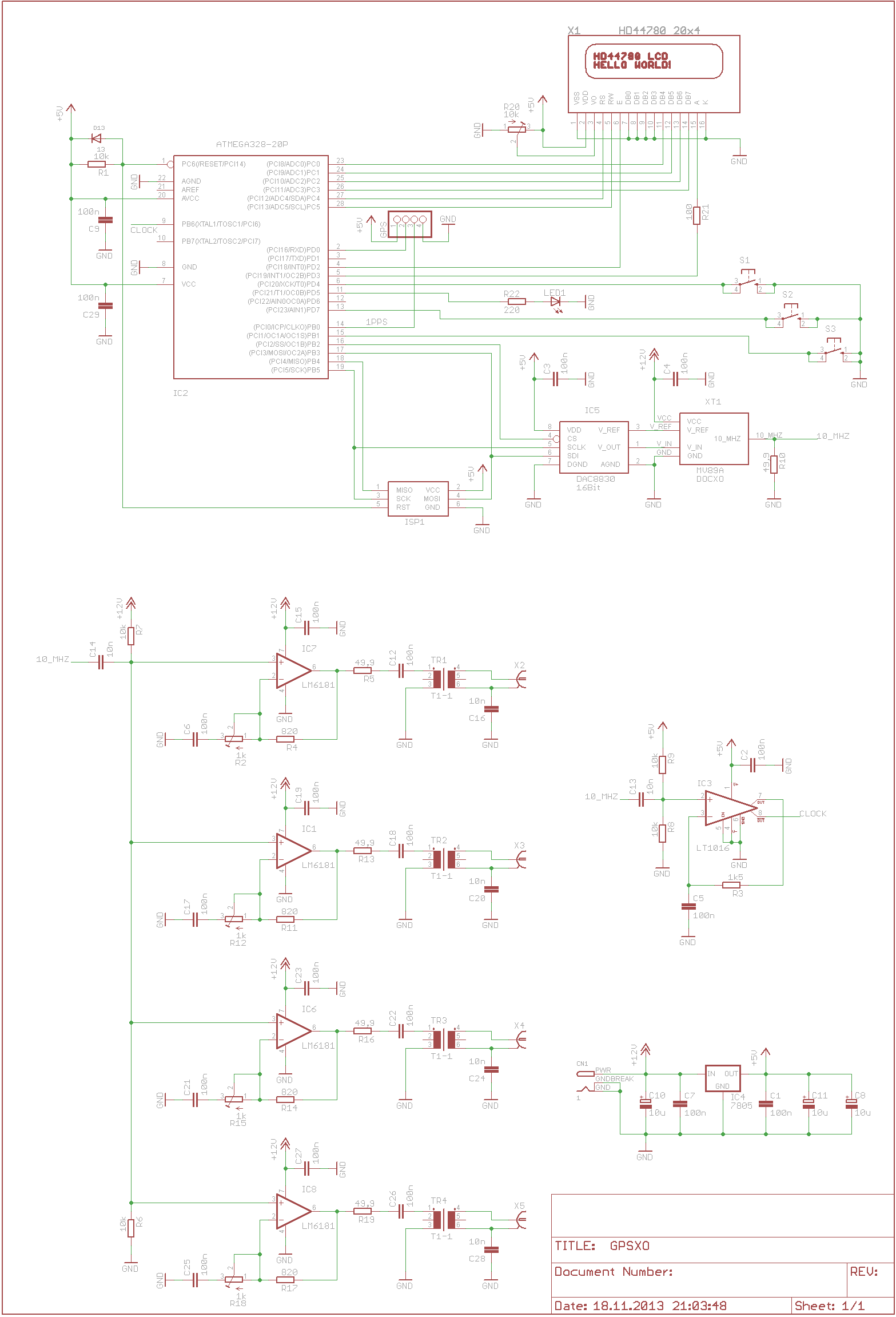

Auch wenn es spät kommt... Danke für eure Hilfe!
In der Zwischenzeit habe ich einen ersten Entwurf gezeichnet.
Was haltet ihr davon?
von Thomas L. (ics1702)
welchen GPS Empfänger willst du verwenden ?
Habe an ein ublox NEO-6M Modul aus der Bucht gedacht.
