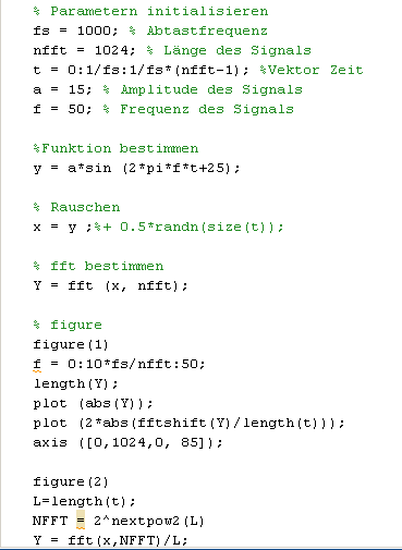

hello,
Ich habe anbei zwei Bilder zugeschickt. Ich versuche jetzt mit FFT über
Matlab ein Sinus Signal zu parametrisieren. Auf eine Datei habe ich den
Code geschrieben mir eine Amplitude von 15. aber beim Ploten kriege ich
was anderes (14,02)!!! ist es bei FFT so üblich das die Ampplitude
graphisch so annähernd ist oder muss ich noch was an meinem Program
ändern?
LG
Coriane

> Du schaust dir die Amplitude gar nicht bei 50Hz an, sondern bei 49,8Hz.
> Klar, das da die Amplitude kleiner ist.
> LG Christian
Danke Christian für deine schnelle Antwort. Wie muss mein Code
umschreiben damit ich graphisch was genauerer kriege?
Danke sehr und lg
Coriane

Messknecht schrieb:
> Die Energie  des sinus   sind  auf
> 3 FFT bins  verteilt,  den Haupt-Bin
> den Du beim Plotten sieht  und  der rechts und
> links daneben.
Hi Danke ersmal muss ich sagen dass ich noch keine Methode über Matlab
implementieren hatten. it's my first time. Ich bin ganz neue. Momentan
konnte ich eine Amplitude von 14,86 und ein Frequenz von 50,1 kriegen
mit ein höherer Abtastfrequenz
