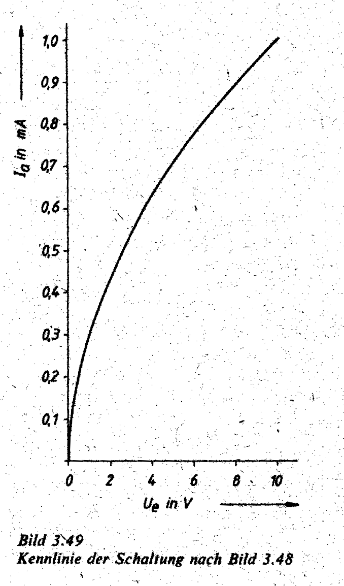

#3389327
Da hier noch nicht von Genauigkeitsanforderungen die Rede war, werfe ich mal einen etwas älteren Vorschlag ein (Harro Kühne, 1986, MV), hier unter Einsatz eines Transitorarrays. Mit moderneren OPVs könnte man vielleicht auch mit kleinerer Betriebsspannung auskommen.

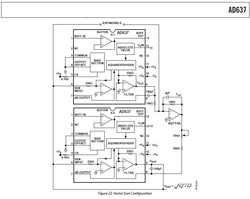

Andrew Taylor schrieb: > Nutze einen Vorverstärker für Deine niedrige ACV. > > Alternativ: Leg mal alle Forderungen hier im thread ab, dann müssen wir > nicht tagelang raten wie wir Dir helfen können. 3D-Spule induziert Spannung mit einem parallelen Schwingkreis. Frequenz: dreistelliger kHz-Bereich. Spannung: Wechselspannung ca. bis 1 V X,Y,Z Kreise die geometrisch addiert werden sollen. Analoges Signal wird bevorzugt. Mit dem AD633 kann ich wohl nichts machen, da er nur Gleichspannung multipliziert oder? Am Ausgang hätte ich am liebsten ein Wechselspannungs-Signal. Wenn nicht möglich dann müsste ich es ja mit einem RMS-DC-Konverter aufbauen!?

Das Teil nennt sich "vector summer". Im Anhang ist ein Beispiel gezeigt.

Kai Klaas schrieb: >>X,Y,Z Kreise die geometrisch addiert werden sollen. > > Mein Gott, warum sagst du das denn nicht gleich????????????? > > Das Teil nennt sich "vector summer". Im Anhang ist ein Beispiel gezeigt. Also dieser IC richtet das Wechselspannungs-Signal zur Gleichspannung und bildet dann die geometrische Summe? Also ich wollte eigentlich die Wechselgröße geometrisch addieren. Wenn das nicht geht bräuchte ich nach der Gleichrichtung doch nur einen Addierer?
Kai Klaas schrieb: >>X,Y,Z Kreise die geometrisch addiert werden sollen. > > Mein Gott, warum sagst du das denn nicht gleich????????????? > > Das Teil nennt sich "vector summer". Im Anhang ist ein Beispiel gezeigt. Wir sollten Erik evtl. noch darauf aufmerksam machen, dass diese Beispielschaltung problemlos auf 3 statt 2 Variablen unter dem Wurzelzeichen erweitert werden kann.
Erik Müller schrieb: > Also dieser IC richtet das Wechselspannungs-Signal zur Gleichspannung > und bildet dann die geometrische Summe? Ja. > Also ich wollte eigentlich die Wechselgröße geometrisch addieren. Durch die vektorielle Addition fällt das Vorzeichen eh weg. > Wenn das nicht geht bräuchte ich nach der Gleichrichtung doch nur einen > Addierer? Nein.
