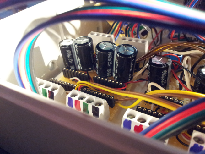

Nun bin ich zum "großen" Aufbau mit allen 8 Motoren übergegangen,
vermute, dass hier jedoch der Teufel irgendwo im Detail steckt, denn
leider habe ich mir zwischenzeitlich bereits zwei Treiber zerschossen
(einer ging regelrecht in Flammen auf). Was habe ich also beim "großen"
Aufbau anders gemacht? Kurz zusammengefasst mögliche Einflussfaktoren:
- 24V Netzteil statt 12V (alle 8 Pololus parallel angeschlossen).
- 1.000uF Elkos mit 48 V Spannungsfestigkeit parallel zur Motorspannung
nah an jeden Schrittmotortreiber gelötet (d.h. insgesamt 8x 1.000uF).
- Bedingt durch das Maschinendesign leider lange Motorzuleitungen
notwendig. Maximal ca. 2 Meter, recht geringer Querschnitt von 0,4 mm ²

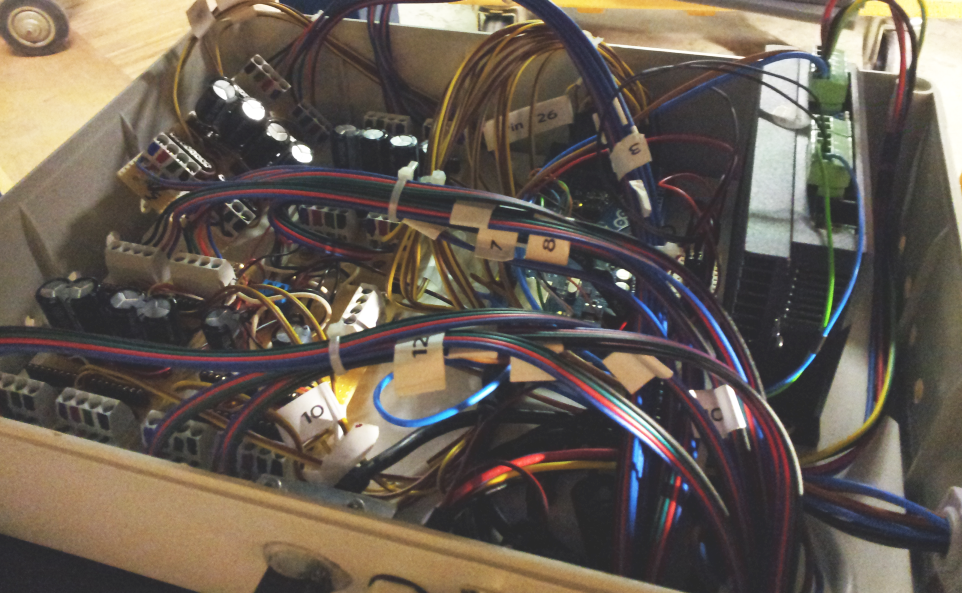

Gast #3389966
besten Dank für die schnellen Rückmeldungen.
Vorab vielleicht noch ein paar weitere Informationen zum Aufbau der
Schaltung:
- Den Aufbau der Schaltung habe ich mit Lochrasterplatinen und Draht
durchgeführt
- Die Pololus, das Arduinoboard und eine Leadschine DM556 Endstufe für
einen weiteren, deutlich größeren Schrittmotor sind in einem
Kunststoffgehäuse mit Zwangsbelüftung (2 große Gehäuselüfter)
untergebracht
- Alle Pololus sind mit Kühlkörpern ausgestattet
- Die Step/Direction Verkabelung ist relativ kurz ausgeführt (maximal 20
cm Litze)
- Die Motorleitungen (Pololu --> Motor) sind, wie bereits geschrieben,
relativ lang (ca. 2m)
- Ich habe zwischenzeitlich mit einem 12 V Netzteil Versuche gemacht,
leider das gleiche (negative) Ergebnis.
- Anbei ein Foto (Gehaeuse.png), aus dem die Verkabelung ersichtlich
wird. gelb/braun sind die Step/Direction Leitungen, schw./blau/rot/grün
die Motorleitungen
- Die Motoren ziehen im bipolaren Betrieb laut Datenblatt übrigens
maximal 1,41A
- Das beschriebene Ruckeln ist genau genommen eher ein Vibrieren. Die
Motoren drehen sich nicht, sondern die Welle vibriert stark.
- Der an der DM556 angeschlossene Motor macht übrigens genau, was man
ihm sagt :-)

Alle Pololus mit der Motorstromversorgung an der gleichen Masse. Das
Arduinoboard hängt an einem anderen Netzteil, die Versorgung der Pololus
mit der 5V Steuerspannung hängt jeweils an der Arduino-Masse. Die
Verkabelung ist grundsätzlich wie im ursprünglichen Artikel abgebildeten
Link erfolgt. Ein Oszilloskop habe ich leider nicht, die Pegel am
Arduino würden mich auch interessieren! Ggf. tobt über die Step-Leitung
irgendein "Feuerwerk", was das Ruckeln und die schnelle Erwärmung
verursachen könnte. Ich werde mir das mit dem Soundkarten-Oszi mal
anschauen.
Frage: Sollte ich die Step/Dir Leitungen grundsätzlich irgendwie
gegenüber anderen Spannungsführenden Leitungen schirmen?

Die Elkos sind Standard-Elkos vom Elektronik-Markt hier vor Ort. Siehe
auch angehängte Datei. Kann ich per Widerstandsmessung mit einem
Multimeter über den Gesamtwiderstand des Elkos darauf schließen, ob es
sich um einen Low-ESR handelt? So wie ich es gerade im Elektronik
Kompendium gelesen habe, wären Low-ESR Kondensatoren besser geeignet
bzw. hätten einen größeren Wirkungsgrad, oder wie ist das zu verstehen?

Kondensatoren hingen im Zuleitungsstrang. Alle Pololus hängen/hingen
parallel am Zuleitungsstrang und ortsnah vor jedem Pololu ist ein 1000uF
Kondensator (Spannungssicher bis 48V). In Summe bildete sich also ein
8000uF Kondensator durch die 8 Kondensatoren im Zuleitungsstrang...

Ich habe dann aus meinem selbst gelötetem Pololu-Aufnahme-Board alle
Pololus raus genommen (bis auf einen, den hatte ich vorab im
Breadboardaufbau getestet), habe die gleiche 12V Spannungsquelle
(ausreichend dimensioniert) und die gleiche Motorzuleitung
angeschlossen. Fazit: Der Motor läuft nicht, sondern zuckt/vibriert
nur... Ich habe noch einmal alles durchgemessen, finde aber kein Fehler.
Einziger Unterschied, der offensichtlich ist: Im gelöteten Aufbau waren
nun 8 1000uF verbaut. Im Breadboardaufbau habe ich davon nur 2
verwendet. Könnte das einen Einfluss haben?

Was Du weiter oben an Bildern zum Aufbau gezeigt hast (betr. Elkos), ist
nun nicht optimal, aber meines Erachtens auch nicht ursächlich für die
Defekte.

Erst einmal Danke an alle! Zwar habe ich das Problem mit den pololus
nicht abschließend geklärt, aber auch viele Impulse für weitere Projekte
mitgenommen.
Da das aktuelle Projekt recht zeitkritisch ist, habe ich mich für die
Lösung des Komplettaustauschs der Pololus entschieden. Als "Ersatz"
kommen jetzt Leadshine DM422C zum Einsatz. Ich habe die Teile heute bei
Kocomotion bestellt, im Endeffekt hat vor allem die Lieferzeit den
Ausschlag gegenüber den Nanotec SMC11 gegeben. Bei Interesse kann ich
dann auch gerne bei Zeiten meine Erfahrungen mit den Teilen schildern.
