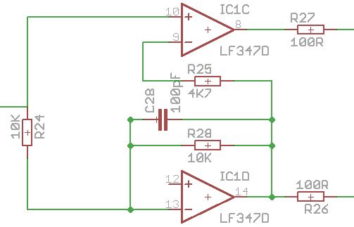

Hallo, kann mir einer erklären wie diese OP-Schaltung funktioniert.

Hallo, kann mir einer erklären wie diese OP-Schaltung funktioniert. Bitte die gesamte Hausaufgabe, bzw den Hintergrund posten. Wo kommt die Schaltung her? tukk schrieb: > kann mir einer erklären wie diese OP-Schaltung funktioniert. Gar nicht. Bei IC1D haengt der + Eingang in der Luft. Nachtrag: Pin 12 hängt in der Luft, kann also jede Störung einfangen, und stellt sich je nach internem Aufbau des OPs auf irgendeinen Pegel ein. So funktioniert nix. Nachtrag: Helmut war schneller :-)

was is es denn für eine Grundschaltung? Die mit dem offenen Pin? ;-) tukk schrieb: > was is es denn für eine Grundschaltung? Kannst du auch auf Rückfragen antworten? So ist das die sogenannte Schwachsinns-Kreuzschaltung, weil der obere OP nicht rückgekoppelt ist und der untere einen offenen Pin hat. Pin 12 gehört auf GND bzw. virtuelle Masse. Das Ganze ist eine Standardschaltung zur Erzeugung eines differentiellen Ausgangssignals. DC bis ca. 150 kHz. Verstärkung = 1 bzw. dank des Invertierendne Spannungsfolgers -1. Du erzeugst aus dem Eingangssignal damit ein Ausgangsignal doppelter Spitzenspannung, welches jedoch nicht mehr an GND gebunden werden darf .-) A bisserl Bauteile fehlen noch im Plan...:)) Die akutelle Hausaufgabe der Schule halt...

ist es richtig, dass das IC1C ein nicht invertirender Verstärker ist mir einem Verstärkungsfaktor von 1,47? was macht das IC1D und wofür braucht man bei dem Spannungsteiler C28 als Puffer? C28 verleiht dem - sofern '+' auf GND kommt - invertierenden Verstärker um IC1D Tiefpasscharakter. IC1C hat kein Feedback, arbeitet somit als Komparator.
#3390198
was vergleicht denn der Komparator? Müsste nicht am Ausgang von IC1C +10V und am IC1D -10V anliegen wenn am eingang 10V anliegen?

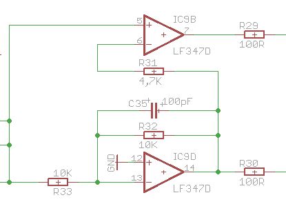

#3394950
Hallo, ich habe die Schaltung ergänzt jedoch bin ich mir noch nicht sicher. Also ich denke IC9D ist ein invertierender OPV mit einem Verstärkungsfaktor von 1 (wofür braucht man R30 und C35 welche Funktion habe die in der Praxis?) Bei IC9B bin ich mir nicht sicher ich würde sagen es ist ein nicht invertierender OPV jedoch weiß ich nicht was R31 da bewirken soll. Kann mir das einer mal bitte erläutern. tukk schrieb: > Also ich denke IC9D ist ein invertierender OPV mit einem > Verstärkungsfaktor von 1 Yepp. > (wofür braucht man R30 und C35 welche Funktion > habe die in der Praxis?) C35 ist eine Frequenzabhaengige Gegenkopplung und sorgt dafuer das der OP nicht schwingt. Genauso die 100Ohm (R30). Da du uns ja nur ein Teil des Planes zeigts wissen wir nicht was daran angeschlosen ist. Deshalb nehme ich an das dort eine Leitung (kapazitive last) angeschlossen ist. OPs moegen es nicht besonders wenn man an ihrem Ausgang eine kapazitive Last gegen GND anschliesst. Das verkleinert die Phasenreserve der Schaltung ab wann der OP anfaengt zu schwingen (also aus der Gegenkopplung eine Mitkopplung geworden ist). Deshalb bau man dort einen kleinen Widertstand ein so ist die Last vom OP Ausgang entkoppelt. Das gleiche bewirkt auch C35. Er erhoeht die Phasenreserve der Schaltung. tukk schrieb: > Bei IC9B bin ich mir nicht sicher ich würde sagen es ist ein nicht > invertierender OPV jedoch weiß ich nicht was R31 da bewirken soll. Da er ohne Gegegnkopplung betrieben wird arbeitet er mit seinen vollen Verstaerkung also er kippt von einem exterm ins andere -> Komparator. Antwort schreiben |
