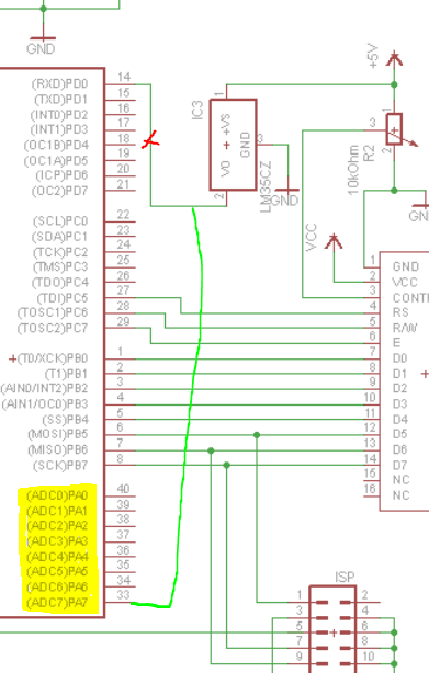

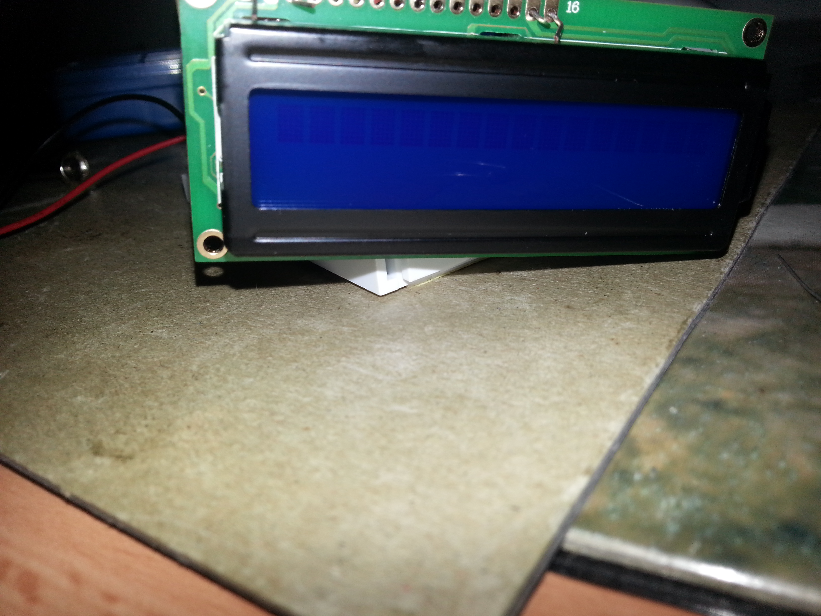

Ich bin momentan dabei, ein Thermometer mit Hilfe des ATMega16, eines
LM35 und einem LCD Display (2*16) zu bauen.
Ich habe zuerst vor, es provisorisch auf einem Steckbrett aufzubauen und
hier zeigt mir leider das Display gar nicht an, es leuchtet zwar die
Hintergrundbeleuchtung aber es wird nichts angezeigt.
Habt ihr eine Idee?

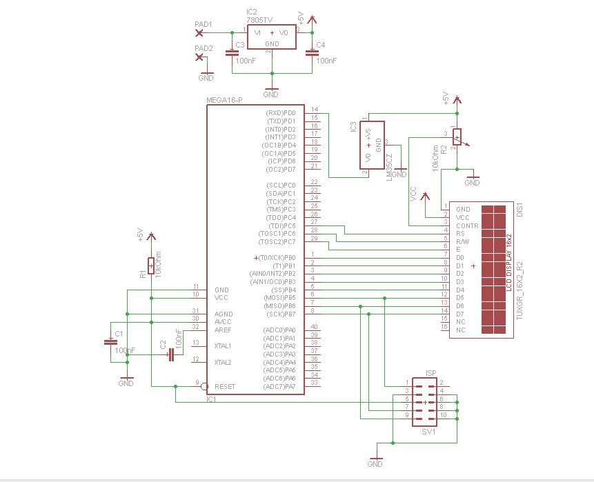

Schaltung ist auch dabei.
Hat vllt jemand ein kleines Programm, mit dem ich testen könnte, ob das
Display was anzeigt?
In den Fuses habe ich den "Calibrated internal RC oscillator auf 4 Mhz
gesetzt.
Bei External crystal or ceramic resonator ist es zwischen 3 und 8 Mhz
eingestellt.
Somit müsste ich eig. alles richtig gesetzt haben.
Den ISP nicht berücksichtigen, den habe ich nicht mit angeschlossen.

von MaWin (Gast)
> es leuchtet zwar die Hintergrundbeleuchtung
Die laut Schaltplan nicht angeschlossen ist.
> Habt ihr eine Idee?
So lange VCC vom AVR über 10k an +5V angeschlossen ist,
wird der Prozessor auch nichts tun.
Und an was VCC vom LCD angeschlossen ist, geht aus dem
Schaltplan nicht hervor, scheinbar war das Zeichnen von
Linien zu aufwändig und Namenssuchspielchen führen auch
zu nichts, VCC ist nicht derselbe Name wie +5V.

von Karl H. (kbuchegg)
Nachdem dann die Hardware Spielchen alle swoweit erledigt sind:
Du bist da ein wenig zu optimistisch.
Ein LCD, an welches Spannung angelegt wird, braucht erst mal ein wenig
Zeit für sich, ehe es dann auch initialisiert werden kann. Geh mal von
50ms aus. d.h wenn du im main() sofort mit der Initialisierung loslegst,
dann überfährst du das LCD.

von 321x45 (Gast)
VCC vom LCD ist natürlich an 5V angeschlossen.
Das läuft alles über den spannungsregler
Mir ging es ja auch eher um das Display und jetzt weiß ich ja, dass es
am JTAG lag werde es später mal ausprobieren.
Und der Widerstand ist entfernt , aber ich hab jetzt auch hier in vielen
Fällen einen Widerstand an VCC gesehen aber die 10k sind natürlich zu
groß, da wollte ich eig. 1k hinschreiben :)
ganz sicher nicht.
Du hast einen Widerstand vom Reset-Pin des µC nach +5V gesehen.
Aber sicher keinen Widerstand zwischen dem Vcc Pin des µC und der
Versorgungsspannung +5V.
Schau noch mal GENAU in deine Vorlagen, was da mit wem verbunden ist.

von 321x45 (Gast)
Achso ok dann muss ich den Widerstand einfach runterschieben zwischen
Reset und Vcc. Sind denn diese 10kOhm zu viel? Oder sollte ich lieber
1kOhm nehmen?
> 1kOhm nehmen?
10k sind schon ok.

von spess53 (Gast)
Hi
>Die Spannungsversorgung kam über eine 9V Block Batterie und
>spannungsteiler auf 5 V
Bei so etwas wundert mich gar nichts.
MfG Spess

Hi
>Und wie kann ich das nun ändern?
In vielen Fällen hilft es einen Takt an XTAL1 zu legen. Die klassische
Methode ist HV-Programmierung.
MfG Spess
321x45 schrieb:
> Habe es heute mit einem 16Mhz osziallator probiert.
WEnn du ihn auf 'externen RC-Oszillator' gesetzt hast, dann will der
auch einen externen RC-Oszillator haben. Also schliess einen Widerstand
und einen Kondensator an. Und keinen Quarzoszillator.
Datenblatt, Seite 28
321x45 schrieb:
> Ich hab gerade noch einen Fehler entdeckt, von Batterieclip ist GND
> gerissen...
Nimm deine 9V Batterie und den Batterieclip ... und leg sie irgendwo
hin, wo du so schnell nicht mehr rann kommst.
Immer diese 9V Batterien. Haben eh kaum Saft und wenn man sie dann mal
braucht sind sie dauernd leer.
> Ich habe jetzt hier einen AC-DC Adaptor 5W und Output: 3-12V und Strom:
> DC 300mA
> Das sollte ich dann verwerden können?
Mit Leichtigkeit.
Der 78.. Serie will mindestens 3V mehr als die Ausgangsspannung, bei
einem 7805 also mindestens 8V. Stell dein Netzteil auf 9V ein, wenn das
geht, fahr damit in den 7805 rein und gut ists.

Mal abgesehen von den ganzen anderen Problemen, wirst du auch nichts vom
Temperatursensor einlesen können. Soweit ich informiert bin, ist der
LM35 ein analoger Sensor. Da muss er auch am ADC (Pin 33-40)
angeschlossen werden.
lg.

von der Tscheche (Gast)
Und noch ein Fehler: LM35 erzeugt für die Temperaturen unter Null eine
negative Spannung. Das kann aber der ADC von AVR überhaupt nicht messen.
Wenn es unter 0.5V geht (sprich < -50℃), dann könnte es sogar
theoretisch den AVR kaputt machen. Vgl. beide Datenblätter!
von Uwe (Gast)
Auch wenn der µC nicht laufen sollte und nun sowiso nichts mehr geht,
das LCD müsste, wenn es an +5V und GND angeklemmt ist, einen schwarzen
Balken zeigen. Vorraussetzung der Kontrast ist richtig eingestellt.
Der Rest ist einfach dumm gelaufen.
Viel Erfolg, Uwe
ach übrigens der LM35 braucht für negative Temperaturen etwas negative
Spannung. Meine sind über eine Diode im GND-Zweig mit ca 500mV = (-)50°C
vorgespannt. Diese Spannung kann man auch mit einem ADC messen.(=0°C)
Wenn du jetzt noch über einen Spannungsteiler von 220R/9,1K->GND einen
anderen ADC versorgst, kannst du 5V auch als Ref. benutzen.

von 321x45 (Gast)
Achja und für den kontrast müssten ja das 10kOhm Poti ausreichend sein.
von Conny G. (conny_g)
Müsste passen, es arbeitet als Spannungsteiler, bei Enden an GND und VCC
und "in der Mitte" greifst Du die Spannung für den Kontrast ab.
Die Kontrasteinstellung ist wichtig, hat mich beim ersten Kontakt mit
einem LCD Stunden gekostet, weil ich mir dachte: Kontrast ist mir wurst.
Aber man sieht dann gar nichts, wenn man den Kontrast nicht einstellt,
also kein Poti anschliesst.... und ich suchte wie verrückt nach einem
Softwarefehler :-)
von 321x45 (Gast)
Das mit dem Vorwiderstand von Vcc an 5V ist richtig und KEIN Fehler.
ich habe heute einen Mitschüler gefragt und dieser meinte, es ist ein
Pullup Widerstand der den Strom begrenzt.
Morgen sollten die neuen AVRs ankommen.
von J. T. (chaoskind)
Ein PullUp ist aber primär nicht dafür da, den Strom zu begrenzen,
sondern nen Pin auf ein definiertes Niveau zu ziehen. Darum auch PullUp,
also quasi Hochzieher, da er den Pin halt auf das Niveau hochzieht.
Genau wie ein PullDown, nur das der halt nach unten zieht =).
P.S.
Und an der Betriebsspannung hat der nichts verloren. Da er halt auch
Strombegrenzend wirkt. Der sorgt dafür, das dir die Betriebsspannung
einbricht, wenn dein µC Strom zieht. Du kannst sogar berechnen, wie
stark die Spannung einbricht.
Nehmen wir mal an, dein µC zieht grad 1mA. 1mA X 10K = 10V... Ups nun
fallen ja 10V an deinem Widerstand ab, du hast aber nur 5V
Versorgungsspannung. Gäbe es die Physik nicht, würde dein µC nun -5V
"sehen".
Rechnen wir andersherum 5V/10Kohm = 0.5mA. Das heißt, durch dein 10Kohm
Widerstand "passen" bei 5V nicht mehr als ein halbes Milliampere durch.
Das hieße wiederum, wenn dein µC 0.25mA zieht, fallen an deinem
sogenannten PullUp schon 2,5V ab, 5V -2,5V = 2,5V, nun "sieht" dein µC
nur noch 2,5V als Betriebsspannung.
P.S.
Dein Mitschüler hat sich n paar sanfte Schläge aufn Hinterkopf verdient
;-) *gg

Ich habe eine andere Frage und zwar habe ich nun das Display einfach an
5V, GND und einen 10kOhm Poti angeschlossen.
Die Hintergrundbeleuchtung natürlich auch noch dazu angeschlossen.
Wenn ich nun das Poti drehe, dann verändere ich nur die Hellichkeit des
Bildschirms, es wird mir kein Kontrastbalken angezeigt.
Wie kann ich diesen nun anzeigen lassen? Ist dafür eine negative
Kontrastspannung notwendig? Falls ja wie erzeuge ich diese und muss ich
diese dann nur einmal machen und kann die danach weglassen oder muss
diese dann in den Schaltplan integriert werden.
Dieses Display habe ich:
http://www.pollin.de/shop/dt/Nzc1OTc4OTk-/Bauelemente_Bauteile/Aktive_Bauelemente/Displays/LCD_Modul_TC1602A_09.html

321x45 schrieb:
> Der Mitschüler gehört zu den besten aus der Klasse...
Dann hast Du ihn entweder falsch verstanden oder er ist doch nicht gut
genug.
Ein Pull-Up-Widerstand wird nie zwischen +5V und Vcc geschaltet
sondern geht von +5V = Vcc zu einem Signaleingang.
Und an den Reset-Eingang gehört ein Pull-Up, insofern ist in der
Schaltung Vcc und AVcc (eventuell auch C1) "nur" an der falschen Seite
von R1 angeschlossen.
Gruß Dietrich
von 321x45 (Gast)
ah ok , den Widerstand muss ich ja einfach zwischen reset und avcc
schalten.
Er hatte auch den an reset dran, ich habe ihm meine schaltung gezeigt
und er meinte halt, es würde so gehen obwhohl ich selber nicht überzeugt
war aber egal ich hoffe jemand kann meine Display Frage beantworten
Unter den Blinden ist der Einäugige König ;-) *gg
Aber nun wieder ernsthaft. Ich hoffe meine Erklärung konnte dir
darlegen, wieso der sogenannte "PullUp" an dieser Stelle völlig fehl am
Platz ist. Frag deinen Mitschüler doch einfach nochmal, was genau er
gemeint hat, und erkläre ihm, was ich dir erklärt habe, falls er
weiterhin darauf bestehen sollte, dass da ein PullUp hingehört. Evtl
hast du ihn ja einfach nur falsch verstanden, und er wollte den wohin
setzen, wo ein PullUp auch Sinn macht.
MfG Chaos
P.P.S.
Hab nun mal kurz ins Datenblatt geschaut. Bei deinem Display brauchst du
positive Kontrastspannung. Einfach ein Poti (10k-50k relativ unkritisch)
mit den "äusseren" Anschlüßen an 5V und Masse, den Schleifer dann V0 von
deinem Display. Die 5V natürlich auch an Vcc vom Display und Masse des
Displays natürlich auch an Masse. Dann drehst du an deinem Poti,
irgendwann sollte dann der "Balken" zu sehen sein.
von 321x45 (Gast)
Genau das habe ich ja schon getan aber es leuchtet nur die Hintergrund
beleuchtung und drehe ich den Poti weiter nach rechts, dann wird der
Bildschirm ein kleines bisschen Heller. Wenn die Hintergrundbeleuchtung
leuchtet, ist das kein Indiz,dass der Display kaputt ist oder?

von 321x45 (Gast)
So ich habe nun alles neu angeschlossen und nun gehts.
Mir kommt es aber so vor als ob der Kontrast recht schwach ist oder ist
das normal`? das 10kOhm Poti ist auf rechtsanschlag.
Und ist das auch richtig, das nur der obere Balken zu sehen ist?
Den Balken soll man ja eigentlich nicht sehen, sondern eventuelle
Zeichen, die da angezeigt werden. Den Balken sieht man nur weil der
Kontrast zu hoch ist. Also jetzt mal eine Ausgabe schaffen, dann ist
alles gut.

von 321x45 (Gast)
Also falsch eingestellt? Muss ich den anders einstellen ? wenn ich den
runterdrehe seh ich nämlich gar nichts, ich dachte wenn man den Balken
sieht, dann ist der Kontrast richtig eingestellt.
von Otto (Gast)
Ohne Initialisierung wird nur der obere Balken angezeigt.
Dann warte nochmal, bis du auch ne Ausgabe machen kannst *gg Da lässt
sich das ganze wesentlich besser sehen! Wenn der Kontrast zu hoch ist,
werden auch die Segmente sichtbar, die eigentlich aus sein sollen.

von 321x45 (Gast)
So habe nun alles zsm gebastelt aber das Display zeigt nur blau an sonst
nichts. Ich dreh am Poti und es passiert nichts. 5V liegen am Display
an. Habe von RXD auf ADC0 den LM35 gelegt.
Muss ich dann auch was im Programm ändern? falls ja, was denn dann?

Ergebnis:
Es kommen halt wie gsagt immer nur die schwarze Blöcke, mehr nicht...
Inwiefern soll ich diese denn anpassen?
von Otto (Gast)
Daran, wie dein Display zur Zeit wirklich angeschlossen ist.
Oder passt das jetzt?
von Dietrich L. (dietrichl)
Du hast offensichtlich die Zusammenhänge noch nicht kapiert:
In der lcd.h stehen die Definitionen, an welchen Pins des µC die
jeweiligen Signale der Anzeige angeschlossen sind. Und das betrifft
sowohl das Port insgesamt und auch die einzelnen Pins.
Daher hast Du 2 Möglichkeiten:
1. Anzeige so anschließen, wie es in der Originaldatei steht
2. lcd.h so ändern, dass sie mit Deiner Verdrahtung übereinstimmt
Du kannst auch Deinen aktuellen Schaltplan und die tatsächlich
verwendete lcd.h und am besten auch noch das aktuelle Programm hier
posten. Dann müssen wir hier nicht suchen und spekulieren, was
tatsächlich Dein aktueller Stand von HW und SW ist.
