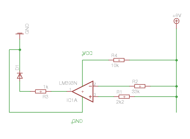

Als Elektronik Anfänger versuche ich gerade mit einem Komperator zu
hantieren, aber es funktioniert nicht. Irgendwas mache ich falsch.
Am Ausgang kommt nichts raus.
Könnt ihr mir bitte helfen?
Ich habe ein Schaltplan beigefügt.
Es kann ja auch nicht gehen, wenn beide Eingänge an +5V liegen.
Zumal das bei vielen OpAmps ausserhalb des common mode input voltage
range liegt.
Und den Strom der Versorgungsspannung über 10k zu liefern ist auch
irgendwie - kontraproduktiv.

Es gibt - gefühlt - 10000 Beschreibungen und Erläuterungen zur
Funktionsweise von Operationsverstärkern, im Netz, die fast alle auch
die Grundbeschaltung des Komparators beinhalten. Und das auch noch
kostenlos. Und viele sogar auf Deutsch.
Irgendwie scheinen die aber "verlustlos" an Dir vorbeigegangen zu sein.
3-4 Anschlüsse, von fünf, sinnfrei zu verbinden ist schon
Überdurchschnittlich.
