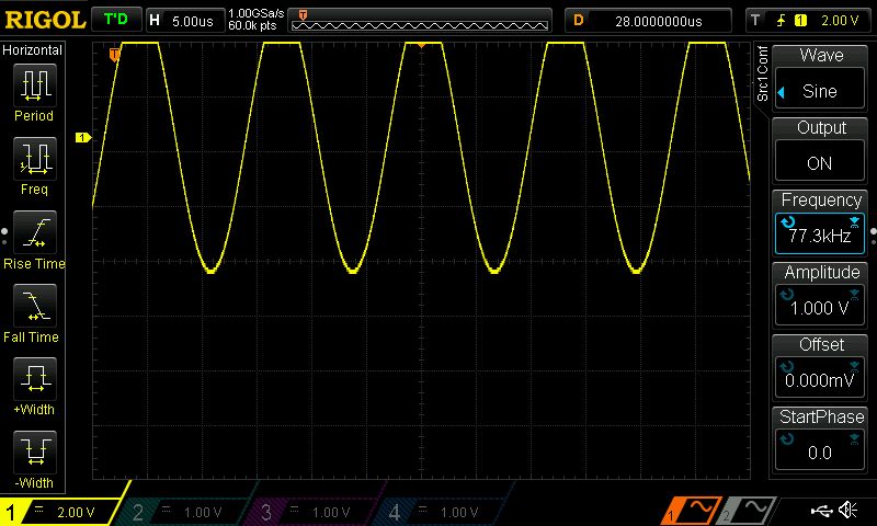

1. anders als beim DS1052 werden Kurven die nicht mehr auf den Schirm
passen als Linie begrenzt. (Siehe Bild) Der 1052 hat da so wie ein
analoges Oszi die Kurve nicht an den oberen (unteren) Rand geklebt,
sondern unterbrochen. Machen das andere Oszis auch so?

Hameg und Tektronix machen es nciht, Lecroy und Agilent ja (wobei es mag
hier unterschiede zwischen modelen geben). Persönlich, bei geräten deren
interne skala grosser ist als das display, finde ich dies als ein
armutszeugnis (Rigol DS1k/DS2k, Agilent DSO1xxxB). Die verarbeiten die
daten als 10.2DIV, zeigen sogar extern 10DIV und "malen" intern auf dem
display so ein unding. Bei geräten deren display=interne auflösung ist,
wie Owon (und hab mir sagen lassen Lecroy, ist das so?) ist dies zu
akzetieren da es anders nicht gehen kann.
Gast #3391655
Ich könnte auch gut auf das oberste und unterste Pixel des LCDs
verzichten. Das könnte man ja als Option einbauen und die Zeilen dann
komplett leer lassen. Alles besser als diese Verarsche.
