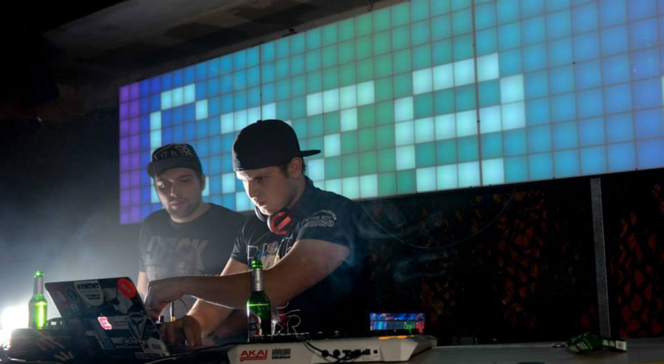

Hallo liebes Forum,
ich habe eine Fachfrage und bestimmt habt ihr die passenden Antworten!
Kurz zur Einleitung, ich habe zusammen mit paar Freunden eine LED Wand
gebaut, ganz simpler Aufbau. (Laptop mit der Steuerungssoftware
Gladiator, einem Arduino Duemilanove Controller und dann ganz viele
einzelne LED Pixel mit WS2801 Chip)
Nun haben wir aber das Problem, dass der Controller zu langsam ist, wenn
wir mehr als 300 solche Pixel einsetzen.
Meine Frage an euch (Ich bin leider nicht so vom Fach:-) ) was würdet
ihr uns für einen schnelleren Controller empfehlen ?
Ich würde mich riesig freuen wenn ihr etwas postet.
vielen Dank
René

DJ?
Da kommen ja einem fast die tränen... Wo sind die ganzen Vinyl-mixer
hin? Heutzutage gibts ja nur noch möchtegern-DJs, die den Bass n
bisschen hochdrehen und die Beschallung mit ner Verstärkerstufe von MC
Crypt oder so nem chinakracher machen und dann meinen, sie hätten was
drauf. Ich kann diesen Virtual-DJ mist überhaupt nicht leiden. Entweder
man macht`s richtig oder lässt es bleiben.
Sry musste mal raus.
Ich bin der selben Meinung wie Eumel und Karl Heinz.
