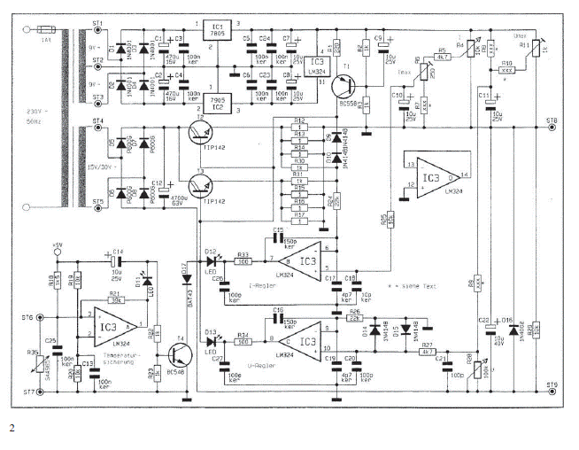

hab mir in Anlehnung eines Bausatzes ein Netzteil zusammengebaut. Gut
ist: es kommt Strom raus. Schlecht ist: Weder Spannungsregelung noch
Strombegrenzung funktionieren. Die Spannung liegt konstant bei 21V, was
jawohl nach Gleichrichtung von 15 V Wechselstrom normal ist; die
Stromstärke liegt bei rund 7 Ampere. Trafos sind 2x9V und ein 50VA 15V.
Nun meine Frage: Da die Potis allesamt wirkungslos auf den Gesamtoutput
sind, ist es  da normal, dass sich etwa der OP-Eingang 10  je nach
Potistellung von R28 nur zwischen 0,61 und 0,65 mV bewegt?
Zunächst hatte ich Emitter und Collector der Leistungstransistoren
veretauscht. Gehen die dadurch kaputt und wenn ja, würden die
Transistoren dann überhaupt noch arbeiten?
Die Temperatursicherung funktioniert übrigends.
Gruß Fetti

Naja hoffe mal das du keine 7A über
2 Leistungstransistoren betrieben hast,
das halten die nämlich nicht lange aus.
Sieht sehr danach aus das sie hin sind.
Einfach mal durchmessen, die Transistoren.
Naja, im Parallelthread wird ja schon darüber diskutiert, das diese
Schaltung nicht die beste ist, insbesondere wenn man nicht die
Originalplatine verwendet. Sie neigt zu Schwingungen. Ich denke,
ohne einen Oszi wirst Du sie nicht zum Laufen bringen. Es wird
sicherlich nicht reichen, nur die Endtransistoren auszutauschen.
