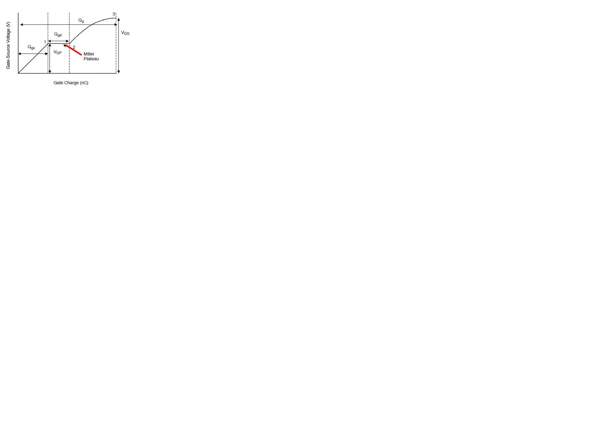

Kann mir jemand erklären wieso der Stom am Mosfet bei induktiver während
des einschalten linear ansteigt die Spannung jedoch konstant bleibt und
erst nachdem die UGS das Millerplateau erreicht hat zusammenbricht?  Und
was hat es mit der Freilsufdiode auf sich die ich parallel zur last
schalte? Welchen Einfluss hat sie? Ich hab zwar jetzt schon ein bisschen
was darüber gelesen aber so richtig geblickt habe ich es noch nicht.
Danke schonmal.
Das passiert nicht nur bei induktiven, sondern bei allen Lasten mehr
oder weniger stark ausgeprägt. Es ist außerdem genau umgekehrt, die
fallende Drainspannung erzeugt das Miller-Plateau überhaupt erst. Der
Vorgang ist so:
Bei anlegen einer Gatespannung steigt diese ("hinter der Summe aus
Quell- und inneren Gatewiderstand") an und bei Erreichen der
G-S-Schwellspannung beginnt der Mosfet zu leiten. Wobei der zunächst
sehr hochohmig ist und mit der Zeit immer niederohmiger wird. Dabei
steigt der Drainstrom an und es verändert sich entsprechend das
Spannungsteilerverhältnis zwischen der Last und dem Rds. Irgendwann ist
der Mosfet so niederohmig, dass sich das Teilerverhältnis merklich
ändert und die Drainspannung deutlich abzusinken beginnt. Ab diesem
Moment fließt ein Strom über die über die Millerkapazität ab (weil sich
die Spannung über dieser Kapazität ändert) und entzieht dem Gate Ladung.
Dadurch kann die innere Gate-Source-Spannung nur noch sehr langsam
ansteigen, der Mosfet ist also halboffen im Analogbetrieb. Irgendwann
hat die Drainspannung ihren Endwert erreicht und ändert sich praktisch
nicht mehr, so dass auch keine Ladungen mehr vom Gate abgesaugt werden.
Nun kann die Gate-Source-Spannung schnell auf ihren Endwert ansteigen.
