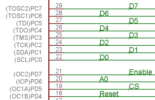

ich möchte das Pollin Display an meinem Atmega16 anschließen. Das habe
ich wie auf dem Schaltplan im Anhang getan.
Die Software habe ich wie folgt geändert:
#define RW  3
#define  Reset    4
#define CS    5
#define A0    6
#define Enable  7
#define LCDP  PORTC  //Port für D0-7
#define LCDPI  PINC
#define LCDDD  DDRC
#define LCD    PORTD  //Port für Steuerleitungen
#define LCDCDD  DDRD
Dabei habe ich allerdings RW fest auf GND verdratet und nicht am AVR
angeschlossen, weil ich die Pollin Anschlussplatine benutze.
Im makefile habe ich auch MCU = atmega16 geändert.
Blöderweise will das Display nichts anzeigen. In Ordnung ist es, da ich
es über die parallele Computerschnittstelle einwandfrei mit dem
Testprogramm benutzen kann.
Mir gehen so langsam die Ideen aus. Wahrscheinlich bin ich einfach an
einer Stelle zu blöd, aber wenn ich nur wüsste, wo?
Weiß jemand, was ich falsch mache, oder hat jemand eine Idee, wo ich
noch suchen müsste.
Bei der Software gehe ich ja mal davon aus, dass die richtig ist,
außerdem bin ich nach Überprüfung auch der Meinung es müsste so sein.
Meine Leitungen habe ich auch alle einzeln durchgemessen, die stimmen
alle, und eine Verbindung zwischen zweien ist eigentlich
ausgeschlossen, da das Display bei ausgestecktem AVR, aber ansonsten
gleicher Verdrahtung einwandfrei an der parallelen Schnittstelle
läuft.

Gast #241368
hallo,
es funktioniert. Liegt am Port.
Ich habe zuerst für die Datenleitungen Port C verwendet, das
funktioniert nicht. Mit Port B läuft es einwandfrei.
