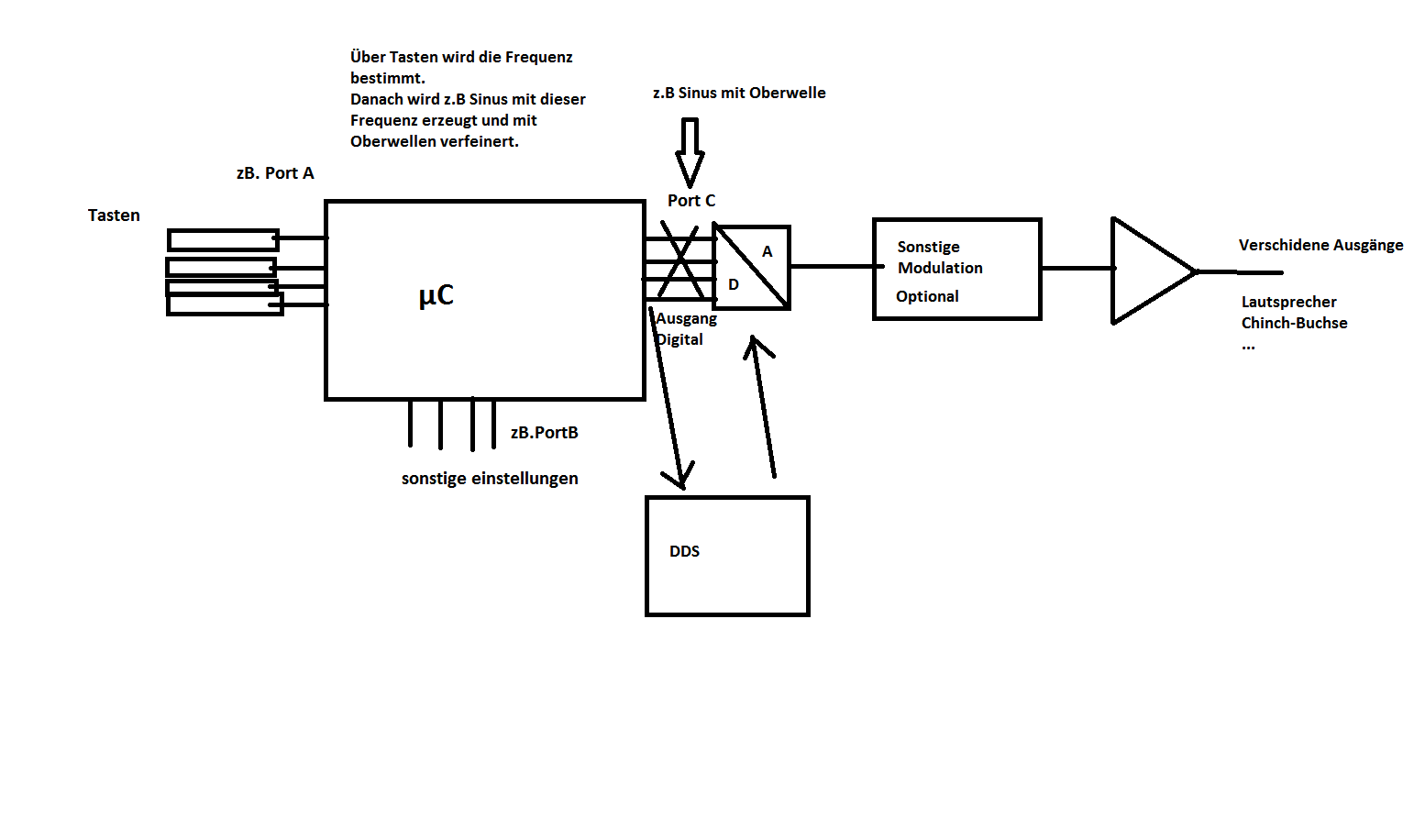

Ich habe vor eine Art Synthesizer zu machen.
Ziel:
verschiedene Frequenzen( -max 3kHz)
verschiedene Signale (Sinus,Rechteck, Dreieck, Sägezahn)
Obertöne (Sinus + 1 Oberwelle + 2 Oberwelle)
Das alles mit einem 16-Bit-µC. (Atmega16)

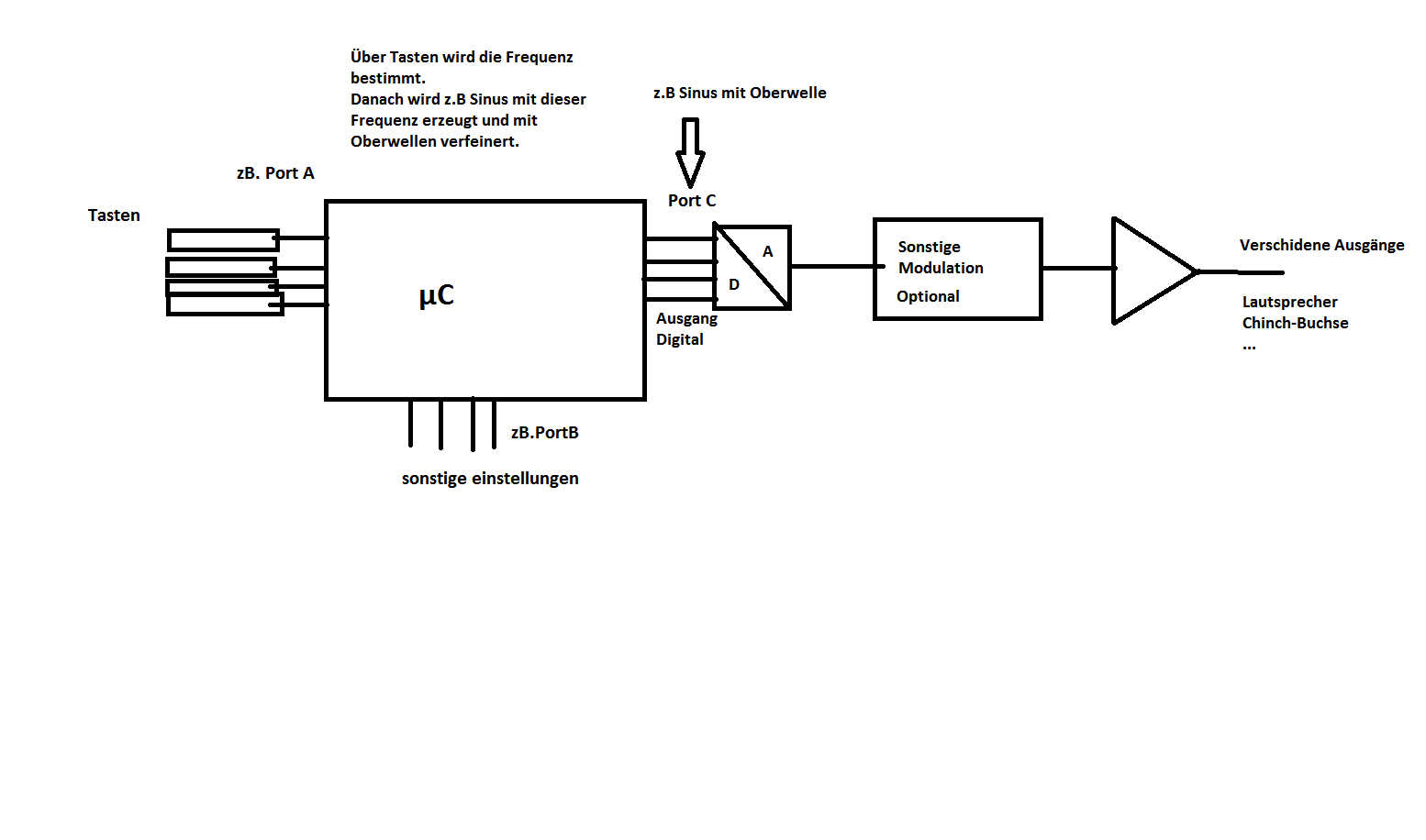

Ich stell es mir ca so vor wie im Bild.(Falls der µC nicht ausreicht,
ein Signal an den DDS (siehe Bild2))
Die Eingabe (Tasten für Frequenz) kommen jeweils an einen Port. Daraus
wird dann eine Frequenz bestimmt und der Sinus (oder Sonstiges) mit der
jeweiligen Frequenz erzeugt. Dieses Signal wird dann auf einen
D/A-Wandler geschickt.
Nun die Frage wie soll man das am besten programmieren.

Also ich glaube bei 3khz max kann man mit einem kleine Avr + R2R Dac aus
ein paar Widerständen mehr lernen...
Kann falsch liegen.
Gruß Jonas

Er schreibt ja nur das die Signalfrequenz max 3kHz hat.
Das ist kein Problem.
Nur wenn du nur mit 6kHz neue Werte ausgibst, dann sieht dein Sinus
gleich wie dein Dreieck aus.
Also sollte man da etwas mehr Anforderungen an die Auflösung (Amplitude
und Aktualisierungsrate) bekannt geben.
von J. T. (chaoskind)
MoinMoin
je nach Anforderung an "Spielbarkeit" ist das durchaus mit geringem
Aufwand möglich. Ich hab sowas mal gemacht, dazu hab ich mir die Werte
einer kompletten Sinuswelle im Flash abgelegt, und diese dann
aufgerufen. Ohne Werte zu überspringen bin ich mit nem 18,irgendwas
MHz-Quarz beim Sinus nur auf Werte um die 2KHz gekommen. Für die anderen
Wellenformen kannst du einfach nen Zähler hochzählen und überlaufen
lassen (Sägezahn), hochzählen und wieder runterzählen ergibt dein
Dre.ieck. Rechteck erreicht dabei natürlich deutlich höhere Frequenzen,
da du ja nur 2Werte ausgeben musst.
Ausgeben hab ich meine "Werte" als PWM, die ich per Tiefpass gefiltert
hab.
Allerdings war die Einsetzbarkeit als Musikinstrument sehr
eingeschränkt, da ich einfach nur per Taster die Tonhöhe rauf und runter
setzen konnte. Also weit entfernt von Spielereien wie Anschlagdynamik
und co. Wenn man nen Synthi natürlich nur als etwas definiert, das Töne
ausgeben kann, dann haste dein Ziel schon erreicht. Da aber bei schon
bei 2Khz Schluß war, hab ich das Projekt nicht weiter verfolgt.

von Florian T. (loeas)
Ja mal vielen Dank für all die Vorschläge
Meine Idee wäre nun  alles auf einen DDS
(http://www.analog.com/static/imported-files/data_sheets/AD9833.pdf) zu
schicken. Was haltet ihr davon ??

von Jobst M. (jobstens-de)
10 Stimmen gleichzeitig bei einer Samplerate von 50kHz sollten drin
sein.
Ich würde allerdings einen Chip mit mehr RAM bevorzugen, um darin die
Kurven ablegen zu können. z.B. ATmega644
Jobst
von J. S. (engineer) Benutzerseite
Ich würde auch mit einer DDS arbeiten und über das RAM gehen, allerdings
darfst Du nicht zuviel erwarten. Schneller abgespielte komplexe
Kurvenverläufe klingen schnell nach Mickey Mouse, weil das
Oberwellenspektrum statisch ist und zudem die DDS dann Artefakte bringt.
Besser ist es, das Oberwellenspektrum dynamisch zu halten / zu nutzen
und die Frequenzen wie bei einer iFFT zu summieren. Die Oberwellen
kannst Du Dir aus einer idealen Sinus-Schwingung per Multiplikation
erzeugen. Mit 4 Oberwellen ist schon viel zu machen. Die Faktoren sind
dann die Spielwiese. Tipp: Bei höheren Frequenzen die Oberwellen mehr
dämpfen.
Ansonsten kannst DU mal mit parabolischen Wellen arbeiten, wie ich es
bei meiner Sinus-Ersatzfunktion Y=x * (1-x) mache. Die ist zwar nicht
mathematisch genau, aber musikalischer, denn kaum ein Instrument bringt
einen wirklichen Sinus! Die ist auch viel resourcenschonender zu
berechnen :-)
