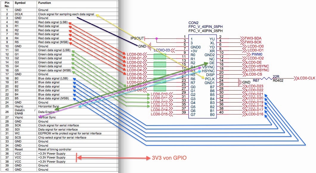

von Jörg H. (idc-dragon)
Ich grabe den Thread mal wieder aus, weil ich mir auch ein paar dieser
Displays hingelegt habe. Der Formfaktor gefällt mir. Nein, nicht weil
ich 54:9 für das ultimative Breitbildformat halte, sondern weil ich in
selbstgebauten Geräten nicht so in die Höhe gehen will. Dann umbaut man
in der Regel nur mehr Luft.
Und: Ein Display was die Frontplatte zu einem guten Teil ausfüllt
ersetzt die sonst so schwierige Beschriftung derselben.
Aber kommen wir zum Thema des Threads, der Ansteuerung. So ein TFT will
kontinuierlich mit Daten gefüttert werden, wenn es vollfarbige Grafik
sein soll brauchen wir hier ca. ein halbes Megabyte, was 60 mal in der
Sekunde umgewälzt wird. Das ist mehr als vermutlich jeder
Mikrocontroller an Board hat, wir reden also über was mit externem RAM.
Ich habe eine ganze Weile gegoogelt umd bin zu folgenden Ergebnissen
gekommen, ich sehe 3 prinzipielle Möglichkeiten:
1. LCD-Controller als Chip
Es gibt ICs, die mit einem externen Speicher dran solche Displays
ansteuern können. Ich fand Epson S1D13504/S1D13506 und Intersil Intersil
TW8811/TW8823. Das sind recht alte Chips. Sie bieten
Grafikbeschleunigung für Linien und Blit-Operationen, haben ein
Host-Interface zu dem selbst mitzubringenden Hauptcontroller.
2. Mikrocontroller mit integriertem LCD-Interface
Es gibt eine ganze Reihe Microcontroller der 32Bit-Liga (meist ARM), die
externen Speicher verwalten können und ein LCD-Interface mitbringen. Da
wären die üblichen verdächtigen Firmen und Produktreihen, NXP LPC,
Renesas, TI TMS320, Atmel AT91SAM, STMicroelectronics STM32. Ein
gewisses Problem für uns Hobbyisten ist, das diese Controller zunehmend
in BGA-Gehäusen daherkommen. Die Controller gehen in Richtung SoC,
Überleitung zur 3. Möglichkeit.
3. Linux-Board mit parallelem LCD-Interface
Das Raspberry Pi eignet sich nun gerade nicht, aber es gibt andere. HDMI
und LVDS sind die gängigsten Videointerfaces, wir brauchen RGB parallel.
Das habe ich auf folgenden gängigen, preisgünstigen Boards gefunden:
Banana Pi, Cubieboard 1 oder 2, Beaglebone Black. Es gibt noch
exotischere, A20 Hummingbird, armStone A5, MarS Board. Auch interessant
sind solche Boards in Form eines DIMM-Riegels, den man auf eigene
Platinen integrieren kann. Aufgefallen sind mir die von Toradex, im
Moment günstig ist das Colibri VF50 CoM.
Interessant wäre, wenn "bare metal" Programmierung für so ein Board
etabliert wäre, wie beim RasPi. Es muß ja nicht immer Linux sein, ich
mag es gar nicht wenn ein Gerät nach den Einschalten erst bootet.
Andererseits bieten die besseren SOCs auch OpenGL Grafikunterstützung,
mit UI-Möglichkeiten von denen der gemeine Controllerprogrammierer nur
träumen kann.
Alles völlig ohne Anspruch auf Vollständigkeit, bitte gern weitere Chips
und Boards ergänzen!
Fazit:
So ein Display sollte sich nach elektrischer Adaptierung "leicht"
betreiben lassen (eine kleine Platine mit FFC Verbinder), ich würde es
wohl zuerst mit einem Beaglebone oder Banana Pi versuchen.
Jörg

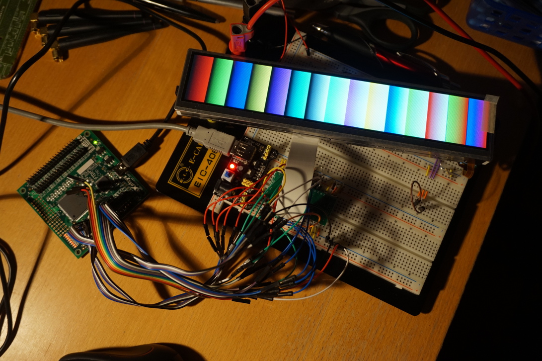

So, dann grabe ich den Thread auch nochmal aus, ich hatte mir das
Display auch wegen seines Formfaktors mitbestellt, bin dann lange nicht
dazu gekommen, die nötigen Teile zu besorgen, um das Ding anzuschließen.
Jetzt ist alles da und ich habe mal ein Proof of Concept
zusammengesteckt:
Auf dem Breadboard sind nur passive Breakouts für die 40- und 10-poligen
0.5 mm FFC-Stecker: FH28-40S-0.5SH(05) für den Datenport wie im DB und
FH28-10S-0.5SH(05) aus der gleichen Serie fürs Backlight.
Drumherum Unspektakuläres:
3.3 V-Versorgung, Pull-Ups für die im DB nicht näher beschriebenen vier
Seriellen Pins (ist da ein EEPROM mit S/N on Board oder so?) und ein
Pull-Up für den Reset.
Rechts unter dem Display der 10-Polige Stecker mit ein paar
Vorwiderständen fürs Backlight (3 x 47 Ohm für weiß, 1 x 300 Ohm für
rot, damit beides leicht unterhalb der DC Charecteristics bei 19
V-Versorgung).
Im Foto ist natürlich nur das weiße Backlight an. Mit dem roten kommt
wirklich nur noch rot durch, für meinen geplanten Einsatzzweck -
Statusdiplay am sonst "blinden" Server sicherlich nett zum Erregen von
Aufmerksamkeit.
Das zu sehende Testbild generiert ein MACHXO2 7000HE, ohne zusätzlichen
Speicher wird das produktiv sicher nichts reißen, reicht aber mehr als
allemal für das Testbild. Das Q&D Design anbei.
Ein Beaglebone Black wäre natürlich eine Möglichkeit, ich wollte aber in
diesem speziellen Fall eher kein komplettes Linux-Board nehmen, nur um
dem Linux-Server ein Display zu geben.
Die beiden Epson-Chips unterstützen, wenn ich das richtig sehe, kein 24
Bit RGB und die Intersils gehen mir zu sehr in Richtung TV,
grundsätzlich wäre ein fertiger Controller natürlich eine gute Sache,
hatte auch schonmal (kurz) gesucht, sind aber alle aufgrund der
Farbtiefe oder der ungewöhnlichen Auflösung ausgeschieden. Bin mir noch
nicht sicher, ob ich einen einfachen 2D-Controller baue, einen etwas
ausgewachseneren GUI-Controller oder das Rendering komplett auf den Host
auslagere und einen ganz simplen Controller dort als Framebuffer
einbinde. Wird so oder so sicherlich noch eine ganze Weile dauern, aber
zumindest habe ich das Display jetzt mal in Betrieb gesehen.

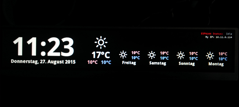

von Ulrich (Firma: DC3AX) (uprinz)
Also ich suche noch ein Display für meinen Multimedia-Server, rein als
Status-Display... Da wäre das schon cool. Aber die Größe wäre auch
interessant für meinen WiFi Radio-Wecker, Nachts dann mit großer
Zeitanzeige und extrem herunter gedimmtem roten Display... Da brauchts
dann keine Brille zum ablesen....
Aber ich kann durchaus verstehen, dass man keinen Linux Controller
nutzen will nur um von einem Linux Board ein paar Sachen anzuzeigen...
Daher ein Kompromiss aus Embedded und ARM :)
Das LCD hat 960*160 Pixel. Benutzt man eine Color-Palette und beschränkt
sich auf 256 gleichzeitig darstellbare Farben, dann reichen 153600 Bytes
aus, also 150kB.
Ein STM32F4 Discovery hat 192kB und genug Rechenleistung das LCD
anzusteuern.
Setzt man die eigentliche Oberfläche des Displays aus wenigen Farben für
Linien und Text zusammen, dann reichen die verbliebenen sicherlich noch
aus, ein GIF von einem Albumcover darzustellen. Ich meine, dass es in
Linux auch fertige Libs gibt, die Bilder in dieses Paletten basierte BMP
übersetzen können.
Ich habe zwar zig dieser Discoveries aber keines der LCDs... Da muss ich
mal sehen, was ich noch von Pollin brauche um eine Bestellung

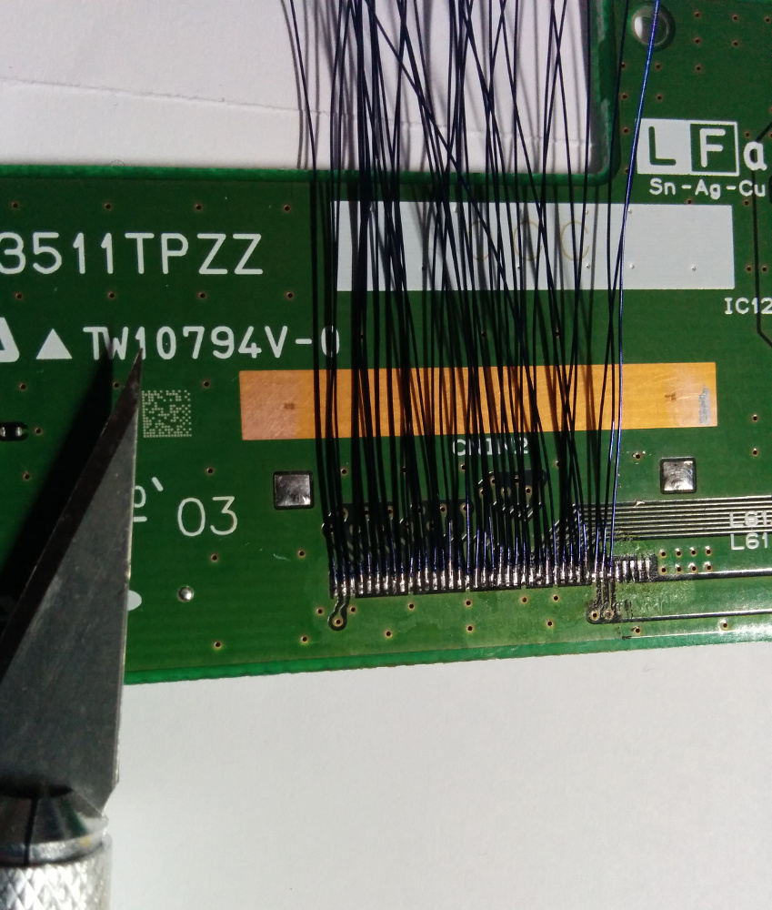

Getestet habe ich mit einem ausgemusterten STM32F7-Discovery, dessen
Display gebrochen war. Die Kontaktierung erfolgte etwas abenteuerlich,
da ich nachts um 12 partout kein Flatflex-Kabel gefunden habe. 3.3V und
20V für die Beleuchtung werden per Step-Up/Step-Down generiert.

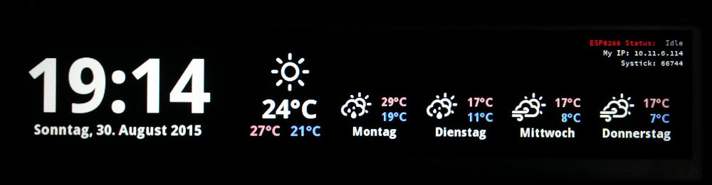

Edit: Damit das hier nicht nur Gemecker ist, im Anhang noch ein Bild von
einer halbfertigen Wetter-Uhr, die beim rumspielen entstanden ist. Die
Wetterdaten kommen von OpenWeatherMap, im Moment wird aber nur die
aktuelle Temperatur ausgewertet.

von René K. (cyprius)
Mit Demo (C Code) meinst du die Ansteuerung des Displays? Das lässt du
dir nämlich am besten über CubeMX generieren, wenn es schnell gehen
soll. Die entsprechend benötigten Werte für das Display findest du aber
in dieser Passage:
hltdc.Instance = LTDC;
hltdc.Init.HSPolarity = LTDC_HSPOLARITY_AH;
hltdc.Init.VSPolarity = LTDC_VSPOLARITY_AH;
hltdc.Init.DEPolarity = LTDC_DEPOLARITY_AL;
hltdc.Init.PCPolarity = LTDC_PCPOLARITY_IPC;
hltdc.Init.HorizontalSync = 125;
hltdc.Init.VerticalSync = 29;
hltdc.Init.AccumulatedHBP = 157;
hltdc.Init.AccumulatedVBP = 39;
hltdc.Init.AccumulatedActiveW = 1117;
hltdc.Init.AccumulatedActiveH = 199;
hltdc.Init.TotalWidth = 1149;
hltdc.Init.TotalHeigh = 210;
hltdc.Init.Backcolor.Blue = 0;
hltdc.Init.Backcolor.Green = 0;
hltdc.Init.Backcolor.Red = 0;
HAL_LTDC_Init(&hltdc);
layer.WindowX0 = 0;
layer.WindowX1 = 960;
layer.WindowY0 = 0;
22
layer.WindowY1 = 160;
23
layer.PixelFormat = LTDC_PIXEL_FORMAT_ARGB8888;
24
layer.Alpha = 255;
25
layer.Alpha0 = 0;
26
layer.BlendingFactor1 = LTDC_BLENDING_FACTOR1_PAxCA;
27
layer.BlendingFactor2 = LTDC_BLENDING_FACTOR2_PAxCA;
28
layer.FBStartAdress = TFT_FRAMEBUFFER_2_ADDRESS;
29
layer.ImageWidth = 960;
30
layer.ImageHeight = 160;
31
layer.Backcolor.Blue = 0;
32
layer.Backcolor.Green = 0;
33
layer.Backcolor.Red = 0;
34
HAL_LTDC_ConfigLayer(&hltdc, &layer, 0);
35
36
__HAL_LTDC_ENABLE(&hltdc);
TFT_FRAMEBUFFER_2_ADDRESS befindet sich sinnvollerweise im Adressraum
des externen Speichers. Wichtig: Das Display hat ein RGB666-Interface,
du musst also vorher sehr wahrscheinlich noch umrechnen.
Im Anhang noch ein Bild mit vollständigen Wetterdaten. Der Code dafür
ist noch WIP und ziemlich chaotisch, eine Veröffentlichung erfolgt also
ggfs. zu einem späteren Zeitpunkt. Gerade erstelle ich Stück für Stück
ein Referenz-PCB, damit ich von den anfälligen Fädeldrähten wegkomme.

genannten Auflösung gewechselt werden kann. Es ist allerdings externe
Hardware nötig, mindestens ein ClockDoubler (XOR-Gatter-IC reicht). Das
genügt dann für SW-Betrieb. Nimmt man noch ein paar billige Muxer mit
Latch hinzu, kommt auch schon ordentlich Farbe in die Sache.
Die beiden darstellbaren Farben sind dann nämlich softwaremäßig
generierbarer. Eine, üblicherweise die Hintergrundfarbe, ist RGB565, die
andere ist RGB232. Und sie sind über das dargestellte Frame auch
änderbar. Derzeit kann ich nur zwei "Grafikmodi", bei dem einen sind
beide alternativen Farben mit einer Auflösung von 60x20 im Framebuffer,
bei dem anderen trifft das nur für die Vordergrundfarbe zu, während die
Hintergrundfarbe mit 1x160 aufgelöst wird. (für schicke vertikale
Farbverläufe des Hintergrunds).
Ich arbeite derzeit daran, noch an ein paar weiteren Varianten im Rahmen
der Möglichkeiten eines AVR zu realisieren. Macht richtig Spaß, ist fast
wieder wie damals in den frühen 80ern, wo man aus der ähnlich begrenzen
HC-Hardware diese schicken Effekte rausgelockt hat.
Mit genug Power kann's ja auch jeder Blöde. Wo bleibt denn da noch der
Spaß? Allerdings: Wenn man die Sache animieren will, kann es sehr
schnell passieren, daß eine "Krüppellösung" wie meine das problemlos und
schnell umsetzen kann, während sich die Voll-Lösung leicht mit der
Bandbreite verhaspelt. Das hängt dann aber natürlich stark von der Art
der gewünschten Animation ab. Z.B. ein vertikales Scrolling eines
Farbverlaufs dürfte ich recht leicht sehr gefällig umsetzen können. Ob
das eine Lösung mit vollständigem 18Bit-Framebuffer auch kann, oder ob
man da eher die sattsam bekannten Tearing-Effekte zu sehen bekommt...

ist im Anhang beigefügte Schaltung richtig?
Also ich bin nicht sicher ob die Verbindungen "DataEnable <-> DE" und
"DCLK <-> PCLK" richtig sind.
Außerdem müssen die Änderungen in der Hardwarekonfigurationsdatei von
Allwinner A20(die sogennante FEX Konfigurationsdatei, mehr gibt es dazu
unter http://linux-sunxi.org/Fex_Guide#FEX_Description) vorgenommen
werden.

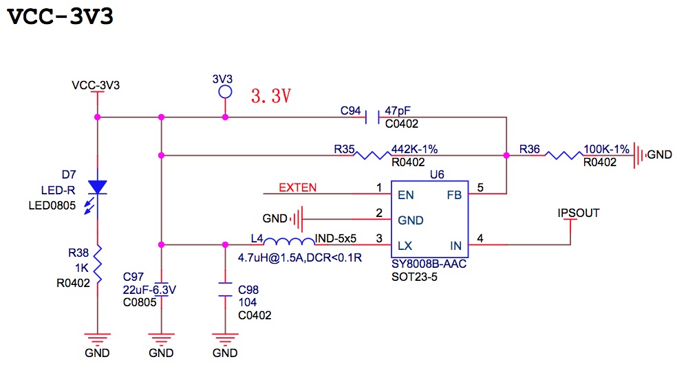

von Rafael K. (rafaelka)
Also bei mir klappt es nicht mit Banana Pi/Pro.
Kann es sein, dass Bananas zu wenig 3v3 Strom liefern?
Siehe 3v3 Netzteil des Bananas im Anhang. Wenn ich richtig verstanden
habe kann SY8008B bis zu 1A liefern. Kann man anhand der Schema ganz
genau sagen wiviel Strom das Ding produziert?
Oder sind die von mir gesetzte Einstellungen einfach nur falsch?
