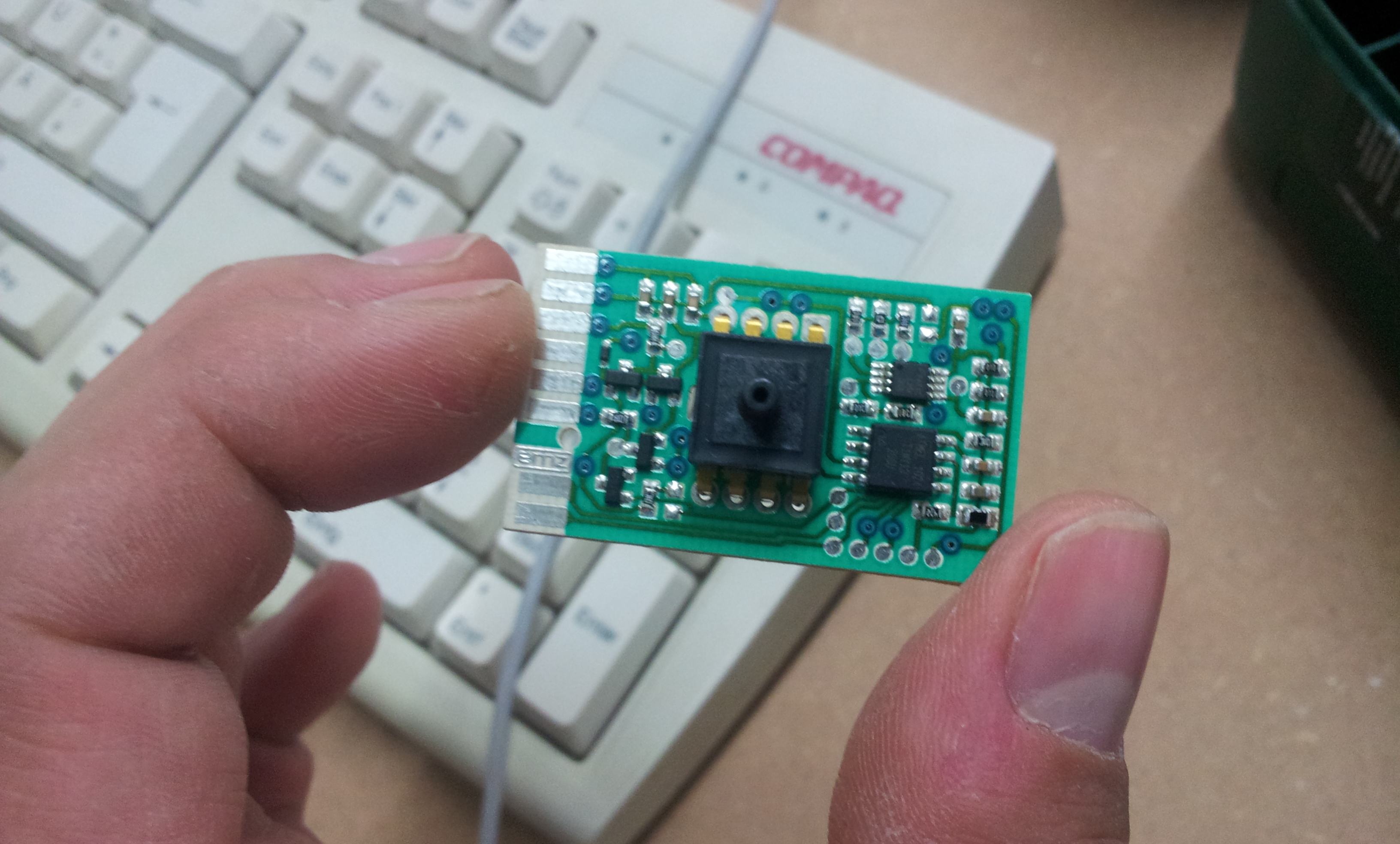

Hallo alle zusammen,
wollte mal hier nachfragen ob einer dieses Bauteil kennt?
Ich vermute ein Drucksensor,
Bezeichnung: 1B61A01--00824---Japan
habe im Netz leider nichts dazu gefunden, weder Datenblatt noch
sonstiges.
Danke euch schon im Voraus

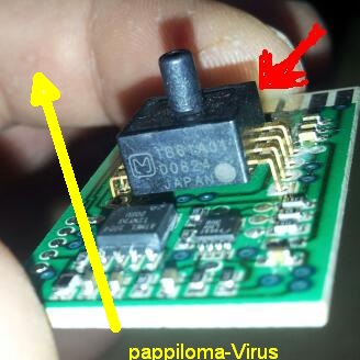

von Eddy (Gast)
ich meine natürlich dieses! :-)
von Andi (Gast)
Es ist ein Drucksensor...

von Eddy (Gast)
Ja Ja Papillomavirus :-)
Danke für die schnelle Antwort, hätte einer zufällig ein Datenblatt?
Habe hier 10000 dieser Teile rum liegen, aber ohne genau zu wissen wie
und was Sache ist.

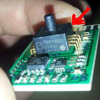

von Klaus D. (kolisson)
schön, das du den Spass verstehst.
.. nun zum Bauteil:
es sieht ja auf dem Foto fast wie Taster aus. Insofern wäre es ja ein
Drucksensor.
Was macht den der Kunststoffstab in der Mitte? Kann man da drücken ?
Gruss Klaus

Verdammt seit ihr gut, so schnell und vor allem um die Zeit.
Wie ich das sehe ist das ein Low pressure Typ 6 kPa also 0,06 bar,
schade.
Wenigstens sitzt ein Attiny13 auf der Platine, kann man immer brauchen.

nur das die ein Software Problem haben, weil dies auf der Tüte stand.
Sowas kann man als Infraschall-Mikrofon benutzen.
Klaus Sander hat dazu mal im "Funkamateur" einen Artikel veröffentlicht.
Man schließt am Stutzen eine geschlossene Glasflasche an, die als
langsam (durch Undichtigkeiten) mitwanderende Druckreferenz dient, der
offene Teil "hört" auf die Umgebungsluft.

von Eddy L. (eddy_l)
Ich würde sagen zwei Euronen pro Platine wären Ok.
Habe etwas  mit dem Drucksensor experimentiert und zwar
Versorgungsspannung von 5v angelegt und mit einem
Multimeter die Ausgangsspannung gemessen,
die hat sich proportional mit dem Druck verändert, da kann man auf jeden
Fall was damit machen  ;-)

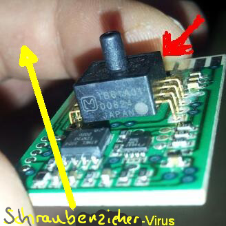

Nochmal zu Papillomavirus, dass war ein Schraubenzieher den ich mir in
den Finger gerammt habe, leider gibt es gegen so etwas keine Salbe  :-)
