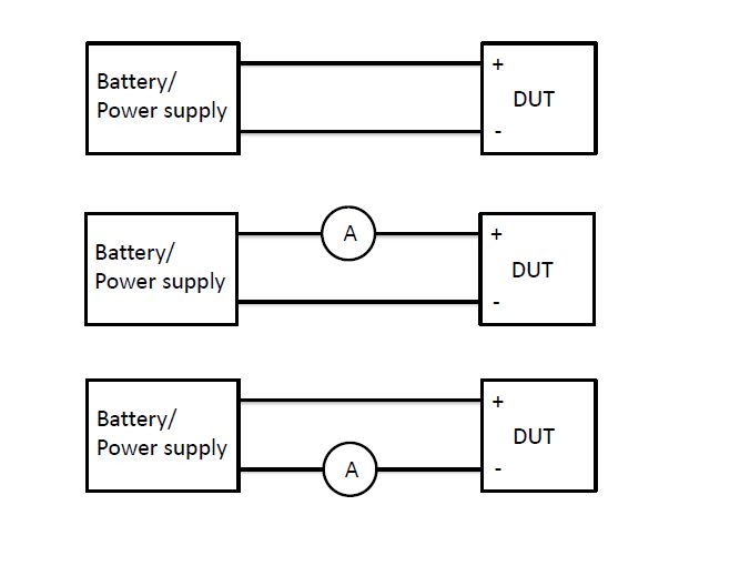

von Stefan S. (zebuh)
Ich habe noch eine Frage zu Feedback Strommessgeräten. Ich bin mir nicht
sicher ob ich das richtig verstanden habe.
Strommessgeräte müssen ja immer in Reihe eingebaut werden. Wie kann ich
einen Feedback Kreis vor den Verbraucher einbauen?
Also dass das funktioniert ist mir klar: zB:
Batterie-Verbraucher-Feedback Ammeter
Aber wie muss ich den Feedback Ammeter einbauen wenn ich ihn vor den
Verbraucher einbauen will.
Also: Batterie-Feedback-Ammeter-Verbraucher?
Da im Feedback Ammeter ja der Strom eingespeißt wird und in eine
Spannung gewandelt wird, die dann von einem ADC umgewandelt wird.
Mir ist nicht klar wie man den vor den Verbraucher schalten kann, da ich
nicht weis wo ich dann den Verbraucher am Feedback Ammeter anschließe.
Also so habe ich das gemeint. Wie könnte ich ich ein Feedback Ammeter
bauen, dass für beide Fälle einsetzbar wäre?
