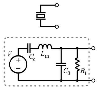

Es geht darum die Steifigkeit eines Piezoelements mit Hilfe der äußeren Beschaltung zu steuern. Durch Zuschalten einer Kapazität soll ein Schwingkreis mit großer Impedanz (bei 1 MHz) entstehen wodurch die Steifigkeit des Piezoelementes erhöht wird. Ich habe mir jetzt überlegt, zwei Induktivitäten in Reihe zu schalten (L1= 1,5 µH, L2= 1,06) um so auf die 2,56 µH bei einer Kapazität von 10 nF zu kommen. Die Bauteile mit diesen Werten sind erhältlich. Macht das Sinn? Viele Grüße
Klaus Herbert schrieb: > Es geht darum die Steifigkeit eines Piezoelements mit Hilfe der äußeren > Beschaltung zu steuern. Durch Zuschalten einer Kapazität soll ein > Schwingkreis mit großer Impedanz (bei 1 MHz) entstehen wodurch die > Steifigkeit des Piezoelementes erhöht wird. Ich habe mal nach einem Ersatzschaltbild für ein Piezoelement gesucht. http://de.wikipedia.org/wiki/Piezoelektrischer_Sensor Anbei habe ich aus dem Wiki das Ersatzschaltbild für ein Piezoelement herausgezogen. Sind irgendwelche Werte bekannt? Ce und Lm bilden einen Serienschwingkreis. Parallel dazu ist C0 und Ri. Ri dämpft das interne Gebilde. Ohne Berücksichtigung des Ersatzschaltbildes wirst Du mit einer äusseren Beschaltung lediglich nur nach Versuch und Irrtum testen können. Nur so eine Idee. Wenn Dir ein Oszi zur Verfügung steht, dann könnte man in Reihe einen Wobbler oder Sinus schalten und die Schaltung hochohmig per Oszi sich anschauen. Der Phasengang müsste so ebenfalls zu messen sein. Gruss Klaus.
