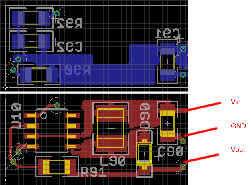

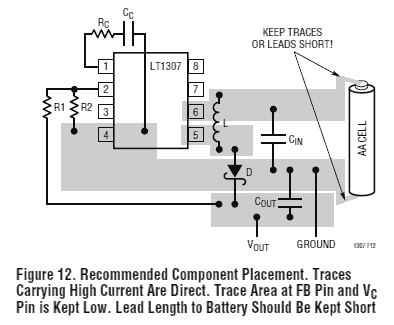

Moin. Ich müsste da mal wieder was wissen :) Bei meinen Recherchen habe ich festgestellt, dass sämtliche Bauteile für einen Schaltregler immer auf einer Seite der Platine angeordnet werden. Okay, es wird schon seine Grund haben ... Aber, was spricht denn jetzt alles dagegen? Hier mal ein Beispiel zum lästern: - Ich habe die Kollegen R und C von der Frequenzkompensation (links oben) und den Kondensator an Vout (rechts) auf die Unterseite verlegt. - Den Spannungsteiler an FB habe ich ebenfalls 'verteilt', allerdings gefallen mir dort die langen Leitungen selbst nicht. (Obwohl im Datenblatt die Anbindung an Vout auch eher 'leger' aussieht.

Einseitig erfordert einen Durchlauf weniger durch die Fertigung. Willst du das oben so aufbauen? Falls ja, solltest du vom Gefühl her alles Niederimpedanter machen, also dickere Leiterbahnen, Masse ohne Durchkontaktierungen, Flächen ohne Thermals.

Ich persönlich würde Spule, Kondensatoren und die Diode auf der gleichen Seite wie den Schaltregler anordnen und diese auch möglichst Bauteilnah layouten. Ist zum Beispiel die Spule zu weit entfernt kannst du dir wegen der hohen Schaltfrequenzen im Regler ungewollt EMV-Probleme einfangen! Beim Rest ists eher uninteressant, nur wie bereits erwähnt sollte auf die Leiterbahn-Widerstände geachtet werden. (Korrigiert mich, sollte es falsch sein ;)

Aus meiner Sicht eine kurze Zusammenfassung des bisherigen Geschehens (gültig für Hobbylöter): - Thermals weglassen - Vias sind Mist ( -> also kommt man schlecht auf die andere Seite)

Vias sind nicht automatisch Mist. Nimm mehrere Vias (stitching), wenn ein Knoten niederimpedant auf die jeweils andere Seite muss. Was für ne Frequenz fährt denn der Wandler? mfg mf
