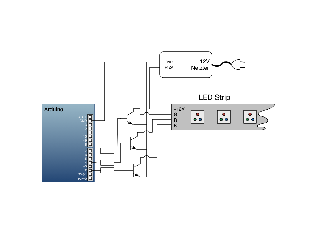

Der Strip hat vier Anschlüsse, einmal +12V und dann je einen für jede
Farbe. Um die nun einzeln schalten zu können, müsste man ja "nur" einen
(elektronischen) Schalter je Farbkanal zwischen Masse des 12V Netzteils
und Kontakt der jeweiligen Farbe am Strip einbauen. Also einen
Transistor? Das sähe also etwa so aus wie im angehängten Bild.
Aber kann man denn einfach so +5V= und +12V= Stromkreise "mischen"? Was
muss man bzgl. der Ströme beachten? Und die Berechnung des
Basis-Widerstands ist ja wohl auch eine Wissenschaft für sich? Und
außerdem wäre das erstmal nur eine Lösung für das An-/Aus-Schalten,
nicht das Dimmen. :-/
Aber dieser Schaltplan-Entwurf ist sicher falsch, weil ich eben die
Elektronik-Kenntnisse da (noch) nicht habe. Kann mir jemand erläutern,

#3395913
Vom Prinzip her geht das schon so, aber nur wennn jede LED auf dem
Stripe eigene Vorwiderstände zur Strombegrenzung besitzt. Ansonsten
müßten diese noch zwischen Kollektor und Stripe eingefügt und passend
berechnet werden. Alternativ jeden Farbkanal über eine separate
Konstantstromquelle versorgen.
Der Basiswiderstand ist bei dieser Anwendung unkritisch. Er muß nur
klein genug sein, damit der Transistor voll durchsteuert und groß genug,
damit dessen zulässiger Basisstrom und der zulässige Ausgangsstrom des
Portpins nicht überschritten werden.
Ja, das ist hier kein Problem, da die 12V nicht zum Controller gelangen,
sondern nur am Transistor anliegen.

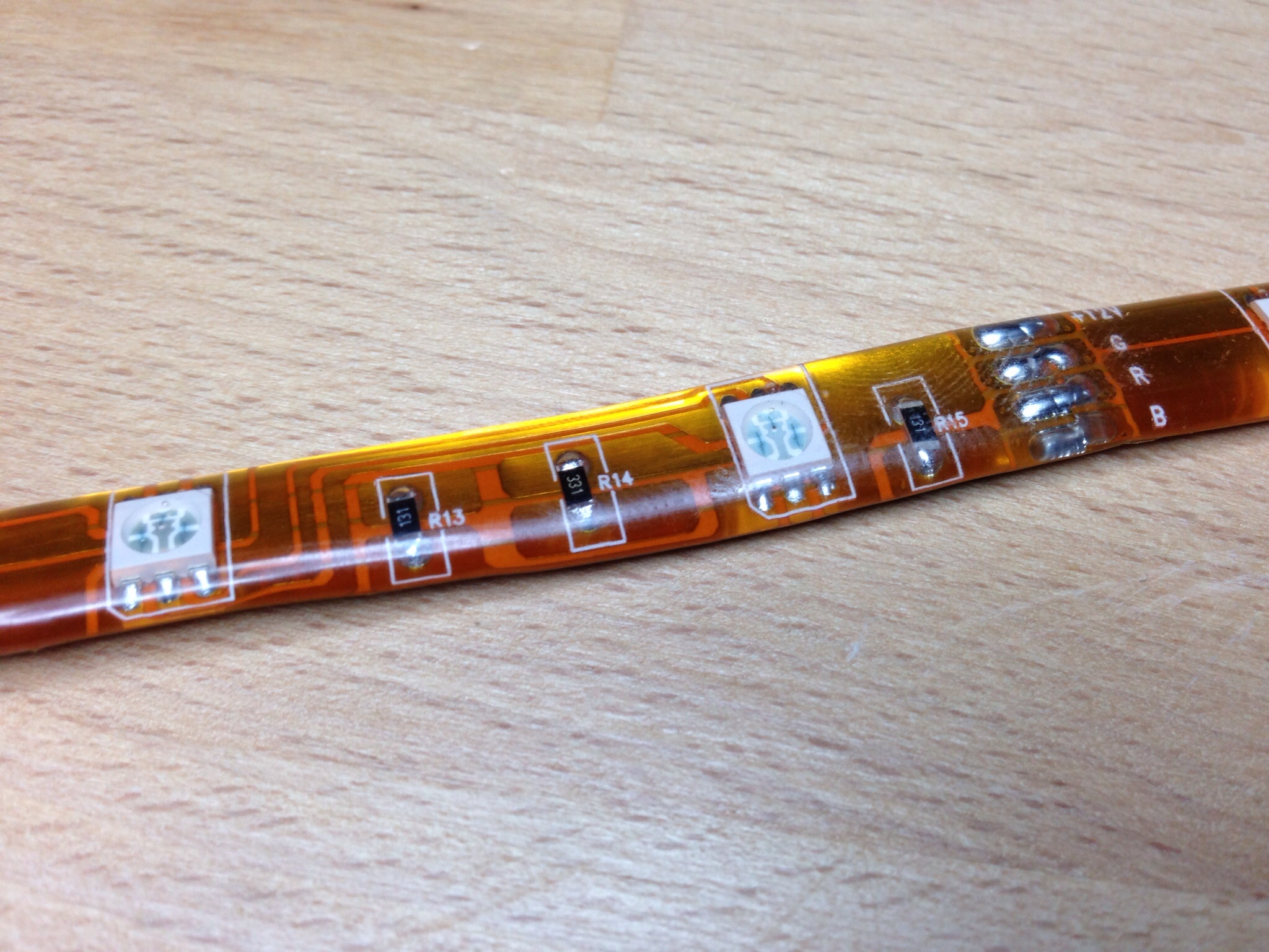

OP #3396224
Also, das sieht schon so aus, dass hier für jede RGB LED im Strip ein
Vorwiderstand ist. Siehe angehängtes Foto.

#3396234
Üblicherweise haben die Streifen je einen Vorwiderstand pro Farbe für 3
LEDs, dazu passen auch die Werte auf dem Bild.
Die Schaltung ist grundsätzlich passend, ich würde aber einen kleinen
LL-Mosfet als Schalttransistor nehmen, IRLU024 oder ähnlich.
Bei Deinen gemessenen 400mA muß ein normaler Transistor schon etwas
schwitzen.
Zum Dimmen kommt eigendlich nur PWM in frage.
> schwitzen.
Oha! Mosfet ... Hm. Damit kenne ich mich gar nicht aus. Da heißen die
Anschlüsse ja gar nicht Basis, Emitter und Kollektor -- kann man den
trotzdem genauso im Schaltplan benutzen wie einen Transistor? Was
entspricht dann der Basis, was dem Emitter, was dem Kollektor?
Hmja, aber mit der gleichen Schaltung? Ich dachte, so ein Transistor ist
in dieser Weise nur ein Schalter?! Also ein oder aus. Aber nicht von 0
bis 5V zwischen Kollektor und Emitter, wenn an der Basis 0 bis x Volt
anliegen? Und noch dazu eine gepulste Spannung?

OP #3398040
Kurze Rückmeldung für diejenigen, die dieser Thread interessiert und die
vielleicht mal eine ähnliche Frage haben: das klappt mit genau dem
theoretisch entworfenen Schaltplan, den ich im initialen Beitrag
angehangen habe auch in der Praxis ganz prima! :)
Als NPN Transistoren hatte ich hier in der Grabbelkiste die Auswahl
zwischen den Typen BC546, BC547B, BC548A und BC337-40. Habe mich für
letzteren entscheiden, nachdem ich im Datenblatt irgendwas von 50V und
800mA Kollektorstrom gelesen hatte. Keine Ahnung, ob das die zu
beachtenden Werte sind, aber klang irgendwie gut. Mir scheint, ich
betreibe Elektronik auch ein bisschen aus dem Bauch heraus, pragmatisch.
;-) Noch ist mir nichts abgeraucht ...
Als Basiswiderstand hatte ich gerade 470 Ohm Widerstände zur Hand.
Scheint zu passen. Wenn hier jemand noch ein bisschen Theorie zum Lernen
beisteuern könnte, würde mich das aber auch freuen. Schließlich habe ich
keine Ahnung, ob das vielleicht viel zu wenig ist.
Mit dem Thermosensor meines Multimeters bin ich mal an die Transistoren
gegangen -- da wird nichts wärmer als Raumtemperatur.
Und ganz wie Oliver R. gesagt hat: sogar das Ansteuern der Basis der
Transistoren über einen PWM Output des Arduino funktioniert und sorgt
dafür, dass die jeweilige LED Farbe dimmbar ist! Faszinierend! Hätte ich
nicht gedacht. Aber wenn man sich's überlegt ... logisch. Das sind dann
halt alles sehr schnelle Schaltimpulse mit unterschiedlichen +Duty und
-Duty Zyklen.
Nachdem die Hardware Seite nun geklärt ist, werde ich mich der Software
Seite widmen und mal das Ethernet Shield (warum ist das Arduino WiFi
Shield so teuer??) auf den Arduino schnallen und die Ethernet Library
studieren. Ich schau dann mal, wie weit ich mit Deiner Software V1
komme, Andreas W.! :-)
