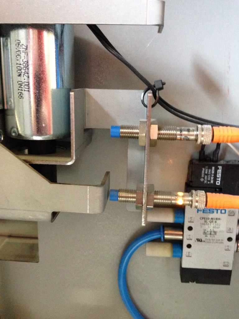

Jetzt haben wir an einer Maschine eine Auslage die durch insgesamt 4
Elektromagnete gesteuert wird.
2 Magnete ziehen ein paar Zapfen runter, 2 andere ziehen einen Kamm
hoch, dazwischen wird dann ein Produkt platziert.
Die 2 unteren Magnete arbeiten einwandfrei, die 2 oberen nicht.
Dazu müsst Ihr wissen, der Kamm wird durch 2 Elektromagnete gleichzeitig
an- bzw. hochgezogen und von 4 Sensoren an beiden Seiten, die per
Induktion funktionieren, überwacht. 2 Sensoren für die obere
Endposition, 2 für die untere.
Jetzt kann ich die Funktion der Anlage simulieren indem ich einen
bestimmten Knopf auf einer Platine betätige.
Nach ca 80-100 mal versagt einer Magnete zusehends.... Er kann den Kamm
nicht mehr zu dem oberen Sensor ziehen. Es sieht so aus als ob Ihm das
immer schwerer fällt. Es kommt zu immer mehr Abstand...
Dann wird nach ein paar Auflösungen mehr der obere Sensor nicht mehr
geschaltet und es kommt zum Fehler und die Anlage steigt aus.
Woran kann das liegen? Es ist nicht zu sehen was auf ein mechanisches
Problem hindeutet.
Kann es an der Platine liegen? Irgendein Kondensator oder so?
Hier noch die Bezeichnung des Magneten: ZMF - 3864Z.001     06VDC,100%
0N166
Für mich als Laien sieht es so aus das der Magnet immer weniger Strom
bekommt.
Habe ein Foto angehangen, so sieht das System im Ruhezustand aus, eine
kleine Metallzunge ist am unteren Sensor zu sehen.

OP #3398022
Guten Abend,
als erstes und mir wichtigstes: Danke an alle die mir hier Tipps gegeben
haben!!!
Das Problem ist gelöst!
Es hat aber weder am Magneten, noch an der Steuerplatine gelegen.
Es waren schlicht 2 Führungen und 2 Federn.
Das jetzt zu erklären würde einiges an Zeit in Anspruch nehmen, aber
nachdem ich die Führungen nachgestellt und die Federn etwas präpariert
habe, ging es einwandfrei!!
Ich konnte ja vorher die Anlage manuell testen, das ging dann etwa 20-30
mal bevor der Magnetfehler kam.
Nach den Änderungen hatte ich nach knapp 300 mal keine Lust mehr, der
Sensor wurde immer an der gleichen Stelle ausgelöst, so wie es sein
soll!!!
