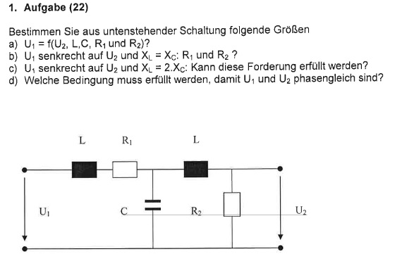

Guten Tag!
Dieses Beispiel stammt von einer alten Klausur, für mich sind hierbei
ein paar Dinge offen.
Mein Lösungsansatz wäre, dass ich mit den gezeigten Bauteilen und
Kirchoff an die Spannungen herankomme.
z.b.
U1=I(R1+jXl)+I1(-jXC)
I1(jwL+R2)=I1(-jXC)
U2=I2*R2
I=I1+I2
Danach schaue ich, dass ich den Strom aus der Gleichung weg bekomme und
trenne den Realanteil vom Imaginärteil
aber was für mich offen ist:
Zu Punkt a) Hier verstehe ich die Fragestellung nicht ganz? Was ist hier
gefragt? Ja ich weiß U1 ist abhängig von diesen Komponenten, aber was
muss ich hier tun?
zu Punkt d) wie kann ich schauen, ob U1 phasengleich wie U2 ist?
Ich finde nicht wirklich mehr solcher Beispiele, weiß jemand wo man
solche Beispiele her bekommt?
Vielen Dank im Voraus!
> muss ich hier tun?
Ich vermute, es ist eine Formel gesucht, die die Spannung U1 in
Abhängigkeit der Spannung U2 und der dabei beteiligten Bauteile
beschreibt.
