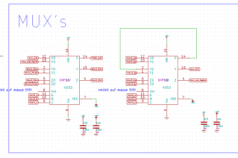

Hallo :)
Auf dem Bild sieht man zwei Multiplexerschaltungen. Jeweils links sind
die Eingänge und rechts die drei Ausgänge. Die Schaltung links
funktioniert. Bei der Schaltung rechts möchte ich mit zwei 2:1
Multiplexern einen 3:1 MUX realisieren. Doch diese Schaltung scheint
nicht so zu funktionieren wie ich möchte. Die Eingänge mux1_lp, mux1_bp
und mux1_hp werden scheinbar stark belastet, sodass die Stufe vor dem
MUX ziemlich heiß wird. Habe eigentlich schon alle Fehler außerhalb der
MUXe ausgeschlossen. Hat jemand eine Idee ? Gruß ;)

Da der CD4053 im durchgeschalteten Zustand als ein recht niederohmiger
Widerstand zwischen Eingang und Ausgang erscheint, liegt dein Fehler
vermutlich am Ausgang mux3_1, der zu stark belastet.
Der CD4053 ist kein Buffer, Verstärker oder ähnlich. Er benimmt sich
wirklich nur wie ein Schalter.

Oder werden die MUX-Bausteine selbst warm? Dann ist irgend eine Last zu
hoch. Die Schalter haben einen Widerstand von ca. 90 Ohm. Wenn man da
z.B. die Betriebsspannung dran kurz schließt, bzw. die Last sehr
niederohmig ist, könnten sie durchaus warm werden, in dem Fall fallen an
einem Schalter ca. 1/4 Watt Leistung ab. Das wird dann schon etwas
handwarm.

>Was ist das denn für eine Stufe vor dem MUX?
Vor dem MUX ist ein State Variable Filter mit einem BP LP und HP
Ausgang. Mit einem LM13700. Mit dem MUX will ich dann BP HP oder
LP(lowpass) auswählen.

Nein, der besagte LM13700 wird (sehr) warm und arbeitet nicht mehr, als
würde er eben überlastet werden....
mux_out_4pole ist übrigens offen, also nicht belastet. Ich habe auch die
Verbindung zwischen pin14 und pin2 unter Verdacht, aber das müsste man
ja eigentlich so machen können.
weitere Ideen ? Ich suche auch fleißig weiter :)

Ich hab den Stein mal kurz überflogen, und sehe, daß der auch eine sehr
hohe Betriebsspannung hat. Ist es vielleicht das, daß du da mehr als 5V
und negative Spannungen an den 4053 heran führst?
Ja, im Grunde kann man die Analogschalter beliebig miteinander
verschalten, Parallelschaltungen, Reihenschaltungen, was man möchte. So
lange man innerhalb der Betriebsspannungsgrenzen für den 4053 bleibt.

Ja genau betreibe den LM13700 auch mit +-12V. Die Ausgangsspannungen
sind jedoch alle im Bereich +- 2V. negative Spannung kann der 4053 ja
auch weiterleiten. Von daher dürfte es nicht daran liegen...
Habe auch schon 3 mal einen neuen 4053 benutzt. Naja mal wieder verhexte
Elektronik und am Ende wird es ein trivialer Fehler sein :D

Nur an den Schaltern, das sollte OK sein. An die 3 Steuerpins dürfen
hingegen nur die Digitalspannungen 0..5V.

Die Signal sind alle sauber(seh ich auf dem Oszilloskop).
Also wenn ich den MUX so steuer, dass mux1_hp nach mux_3:1
weitergeleitet wird, arbeitet alles korrekt. Sobald ich eine andere
Möglichkeit probiere wids wieder heiß.....
