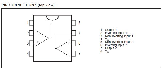

Ich bin völlig verzweifelt! Ich möchte mit dem µC analoge Spannungen messen, die ich über einen Spannungsfolger mit LM2903 zuvor aufbereite! Dazu habe ich die im Bild gezeigte Schaltung aufgebaut, leider ohne jeden Erfolg. Bei kleinen Eingangsspannungen liegen am Ausgang ca. 0,5 V an, steigt die EIngangsspannung so sinkt die Ausgangsspannung auf 0,115 V. Hat jemand eine Anhnung, wass ich falsch mache? Alle Widerstände sind 1 KiloOhm groß! An H54 liegt die Eingansspannung, an J60 entnehme ich die Ausgangsspannung! Danke für Eure Hilfe!

Der 2903 ist ein Komparator mit Offenem Kollektor als Ausgang. Völlig ungeeignet für Deinen Zweck. Besorg Dir einen OP!
Lutz S. schrieb: > Ich möchte mit dem µC analoge Spannungen messen, die ich über einen > Spannungsfolger mit LM2903 zuvor aufbereite! Dazu habe ich die im Bild > gezeigte Schaltung aufgebaut, leider ohne jeden Erfolg. Bei kleinen > Eingangsspannungen liegen am Ausgang ca. 0,5 V an, steigt die > EIngangsspannung so sinkt die Ausgangsspannung auf 0,115 V. Hat jemand > eine Anhnung, wass ich falsch mache? Du hast keinen OP genommen sondern einen Komparator. Den kann man so nicht fuer Verstaerkerzwecke einsetzen. Nimm mal anstatt des LM2903 einen LM358 dann klappt das auch. Der LM2903 ist ein Kompartor und in erster Linie dafuer gedacht 2 Spannungen zu vergleichen ausserdem hat er keine Gegentaktausgangsstufe sondern nur einen Opencollector Ausgang.

Lutz S. schrieb: > Habs mit TL072 versucht, ähnlich schwachsinnige Ergebnisse sind die > Folge! > > Ich werde jetzt zurück zu den Wurzeln gehen und LM741 zum Einsatz > bringen! Beide OPVs arbeiten nicht in der Nähe der negativen Betriebsspannung. D.h. Du brauchst zwei Versorgungsspannungen. Gruss Harald
Lutz S. schrieb: > Habs mit TL072 versucht, ähnlich schwachsinnige Ergebnisse sind die > Folge! > Und was hat es da nicht getan? Bedenke der TL072 geht nicht bei 5V und wie ich deinem Steckbrett entnehme benutzt du einen unipolare Versorgung und das mag der TL072 auch nicht, jedenfalls nicht bis an die Rail ran. > Ich werde jetzt zurück zu den Wurzeln gehen und LM741 zum Einsatz > bringen! Der wird dir auch kein Glueck bringen siehe oben. Wie gesagt versuch einen LM358, LM324 oder TS912 etc. Also einen OP der auch an den Rail der Versorgung arbeitet kann.
LM358 tut's tatsächlich. Allerdings auch nicht bis an die 5V Grenze! Er endet bei 3,6 Volt. Ist das korrekt? Ich glaubte, bei Ihm handele es sich um einen Rail to Rail Typ!
Lutz S. schrieb: > LM358 tut's tatsächlich. Allerdings auch nicht bis an die 5V Grenze! Er > endet bei 3,6 Volt. Ist das korrekt? Ja, so stehts auch im Datenblatt. Gruss Harald
Lutz S. schrieb: > LM358 tut's tatsächlich. Sag ich doch... >Allerdings auch nicht bis an die 5V Grenze! Er > endet bei 3,6 Volt. Ist das korrekt? Ich glaubte, bei Ihm handele es > sich um einen Rail to Rail Typ! Ja, der LM358 kann nur bis 3.6V. Es ist kein richtiger Rail to Rail OP.
