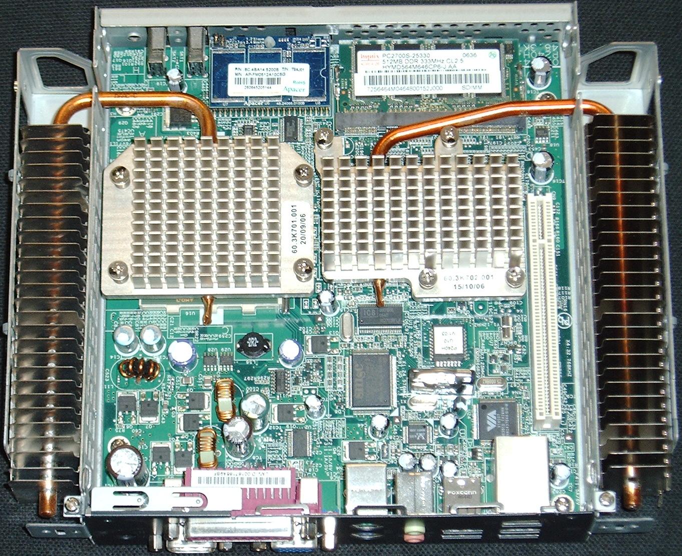

Im Anhang das Bild vom Innenlaben. Oben links die 512MB Flash disk, oben
rechts 512MB RAM. Beides steckbar und mit normaler Belegung.
Der PCI-Slot funktioniert zwar, eine Steckkarte, die Treiber erfordert,
wird aber nicht installiert.
Starten von USB funktioniert, scheinbar gibts aber nur wenige
USB-Sticks, die man startfähig machen kann. Ich hab jetzt schon 4
verschiedene ausprobiert mit verschiedenen Werkzeugen.
XPLite werd ich mal testen, das normale XP fordert mindestens 1.5GB
Platz auf der Platte.
Könnte DoC ohne Gehäuse sein, kann ich nicht genau erkennen.
http://de.wikipedia.org/wiki/DiskOnChip
Ein scharfes Bild von genau dieser Ecke, vielleicht aus einer etwas
anderen Perspektive, könnte hier Aufklärung bringen.
Kann man die Platine vom Board trennen? Was für ein Steckverbinder wird
da verwendet, wieviele Pole hat der?
Auch wenn der Thread schon ein paar Tage alt ist:
Das ist dem Aussehen nach ein HP57xx. Geode-CPU, DDR-Ram bis 1 GB max.
Ins Setup kommt man bei dem normalerweise über F10.
Das Flash-Modul hat eine ganz normale 44pin-PATA-Schnittstelle und kann
durch eine PATA-Disk ersetzt werden. Stecker und Kabel (RM 2.0 mm!)
gibt's u.a. bei Segor.
Man müsste das Modul aber auch beschreiben können. Auf meinem Exemplar
ist nämlich ein Linux (c't-VDR) drauf.
Es gibt ein paar Webseiten mit weiteren Informationen und
Umbauhinweisen.
Suchbegriffe: HP T5720
